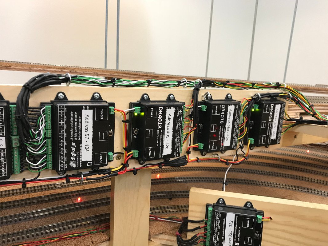

Afgelopen week in de avond uren de eerste bekabeling voor de eerste 8 wissels en 12 seinen aangebracht.
Nog een paar kilometer te gaan  ;D

Vandaag m'n eerste wissel van het hoofdstation aangesloten.
Het idee is dat ik ze in het 'piepschuim' leg, zodat het geluid wat gedempt wordt.
Gaatjes geboord in de wissel-omzetters, waardoor het draadstaal van de servo gaat.
Vervolgens komt er nog een laag kurk tussen het piepschuim en de rails.
Zie hier de eerste resultaten.
Ik moet zeggen dat als die Fleischmann wissel aandrijvingen het gewoon 100% betrouwbaar zouden doen over een langere periode, dat toch veel minder gepruts is dan die servos.
Nu nog wat gaan verzinnen om die gaten te 'dichten'. Ja, bij de volgende wat kleiner maken, dat is 1. Maar er zal toch iets van een kapje of zo op moeten.
AndrevdG
  • Berichten: 2196
    • Baan in Los Angeles
Re: Baan in Los Angeles
« Reactie #395 Gepost op: 12 February 2018, 18:02:31 »
Dat met die servo's (eigenlijk switchmotors) versus de Fleischmann wissel aandrijvingen blijft me toch een beetje bezig houden.
Sommige vertellen me dat met de juiste spanning, 18V AC, die wisselaandrijvingen het gewoon goed moeten doen. Anderen zie ik de dan weer de afschakeling kortsluiten, zodat er geen vuile contacten kunnen ontstaan.
Vorige week heb ik ook de scoop aan de DR4018 gehangen, en zag tot 'mijn' verbazing dat er dus eigenlijk een DC signaal op die wissels terecht komt ipv het 18V AC signaal.
Mijn ervaring uit het verleden is dat die wissels het vele malen beter doen met een AC signaal.
Omdat we toch met BIDIB bezig zijn, zojuist maar eens een BIDIB wissel aansturing (eigenlijk gewoon een I/O module) besteld, eens kijken of dat daar wel AC uitkomt, en dan nog maar eens gaan experimenteren met de Fleischmann wisselspoelen die ik heb samen met 18V AC.
Ja, die switchmoters zijn leuk, maar niet erg handig in te bouwen, en ze maken best wel wat geluid.

Mm, vreemd. Enige reden dat ik kan bedenken dat een wissel het beter doet op 18VAC dan op 18VDC is dat de pieken in AC hoger zijn. Maar dat is niet de vergelijking hier, dat is 18VAC tegen +-24VDC. Dan zou ik zeggen dat ze het op DC zelfs beter moeten doen doordat het magnetisch veld constant is.
En mijn ervaring met wisselspoelen is dat ze prima hun werk doen (zowel DC als AC) mits de eindafschakeling blijft werken. En deze kan je digitaal prima overbruggen daar de decoder (hetzij super raar en onduidelijk ::)) de puls zal beperken.
Daarnaast verwacht ik niet dat de BIDIB I/O modules het met AC zullen doen. DC schakelen is nu eenmaal vele malen makkelijker :angel:

@Timo, een AC gaat van -18 naar +18, en eigenlijk nog wat meer. M'n ervaring is dat die spoelen het vele malen beter doen op AC dan DC. Inclusief de eindafschakeling, die wordt minder 'vuil' van AC dan van DC. Althans, dat is m'n ervaring.
Heb de schemas van de Bidib module bekeken, en het ziet er inderdaad uit dat ook daar afvlakking plaats vindt, maar eens meten als ze er zijn.

Dat de spanning van +18V* naar -18V* gaat maakt niet uit, de spoel ziet nooit meer dan 18V. En de spoel zal juist de stroom tegenwerken en dus het magnetisch veld beperken.
Tweede deel ben ik wel met je een, AC is veel makkelijker te breken dan DC. Bij AC is de stroom immers al 100x (bij jou 120x) per seconde 0A waardoor een vonk al geblust wordt.
Timo
*Inderdaad meer daar de piek op 18V x wortel(2) = 25V ligt.

« Reactie #402 Gepost op: 20 February 2018, 08:12:34 »
@Timo, ja, dat tweede deel zit al 30+ jaren in m'n gedachten, maar ja, we zijn nu aan het inzetten op Switchmotors.
En in het ergste geval breken we het station weer af, en gaan we het met servo's proberen ;-)
Ondertussen aardig wat bedrading gelegd het afgelopen weekend:
Ik dacht deze keer slim te zijn geweest door te beginnen bij de decoders, en vanuit daar eerst de 'kabel bomen' aan te leggen naar de layout. Denk dat ik de andere kant toch weer gewoon bij de wissels/seinen/rails begin, en dan naar de decoders toe werk. Aldoende leert men.
Verder hadden we een Fleischmann 6107 in het programma opgenomen, maar ja, 1 kant moest geisoleerd worden, en dat gaat niet echt handig met dat spul.
Dus maar eens een stukje rails zelf gemaakt: verlenging van de rails.
Voor sommigen of velen iets dat ze zeker vaker gedaan hebben, voor mij de eerste keer dat ik zoiets probeer. Ik moet zeggen: eigenlijk best wel interessant om niet met standaard rails te werken, maar aan de slag te gaan met wat hakken/zagen/solderen om het op maat te krijgen. Ook hier: aldoende leert men. En dat is toch wel het mooie van de hobby, dat er zoveel aspecten inzetten. En soms even lekker de comfort zone verlaten.

Wat een draden wir war.......... Hou houd je het allemaal uit elkaar??
Knap werk Andre  (y)
