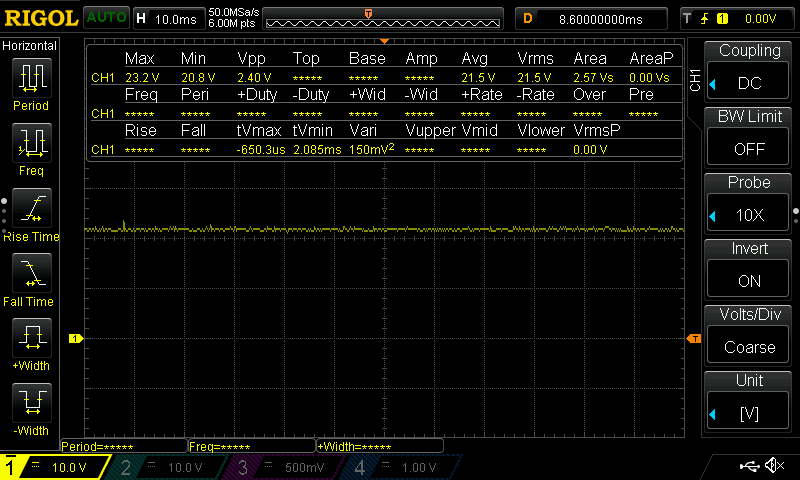

Meten is weten, maar moet je de waardes wel goed interpreteren ;D
Zo te zien heb je bij de uitgangstest de GND van je scope aan de C gehangen. Maar de C is de common positive ;) Nu is het minteken wegdenken niet zo lastig. Maar het is niet zo dat wat op je scherm past de hele spanning is ;D Je hebt de referentie van kanaal 1 bij je uitgangsmeting mooi een eindje van je scherm gedraaid (gele pijltje links met een 1). Je moet wel rekenen vanaf daar :) Waarschijnlijk kan je scope ook wel metingen doen aan het signaal. Moet je voor de grap maar eens Umin, Umax en Ueff (of Uavg) selecteren. Denk dat je respectievelijk 18V en 25V kunt lezen ;D Okay, met een minteken. Je trigger pointer (oranje pijl met een T) en de trigger level (-22,7V) geven het weg.
Blijft iets minder dan ik had verwacht en waarom het voltage zo gek geclampt lijkt kan ik me ook niet 123 bedenken.

Nog even opnieuw de garage ingedoken voor een meeting ahv de suggesties hierboven.
Tja, die scoop kon ik een paar maanden geleden voor een leuke prijs aanschaffen. De laaste keer dat ik zo'n ding gebruikt heb is 25+ jaar geleden, dus het komt allemaal langzaam weer naar boven..
Dus het laatste resultaat:
Geloof dat ik begin te begrijpen wat ik zie, en dat dit is in lijn met wat oa Timo verwacht te zien.
Voor het voeden, ik weet niet of je dat doet, maar ik zo wissel (/ grotverbruikers) scheiden van verlichting om irritante dips te vermijden.
Dat was ik wel van plan. Wissels en seinen op 1 voeding, de rest van de verlichting op een andere voeding.
Voor de seinen die in het 'zicht' komen te staan zou ik wellicht kunnen overwegen om de verlichting op een andere voeding te zetten, maar daar moet ik nog even naar kijken. Voor de 'LED seinen' in het schaduwstation en andere verborgen plekken zit ik er niet zo mee als ze af en toe zouden flikkeren, maar daar heb ik tot nu toe nog geen last van gehad. Verder schakelen de wissels en seinen maar met 1 tegelijk met een tussen tijd van minimaal 500ms, en daarmee heb ik tot nu toe nog geen 'geflikker' gehad.
Wel was ik zowiezo van plan om de overige verlichting een eigen voeding te geven. Ten eerste iets lager dan de 18V AC, om te voorkomen dat eventuele gloeilampjes het snel begeven.

Voordat we de scoop weer opbergen, kan ik het niet laten om toch ook nog even de kijken hoe het zit als we een DCC signaal op de DR4018 zetten.
Eerste plaatje input DCC.
Tweede plaatje de output.
Dan nu weer verder met 'bouwen'.

Lekker bezig André! Ik kan alleen even niet 123 bedenken waarom je nog zo gek die toppen van je AC terug ziet aan de uitgang en deze niet normaal afgevlakt worden ???
