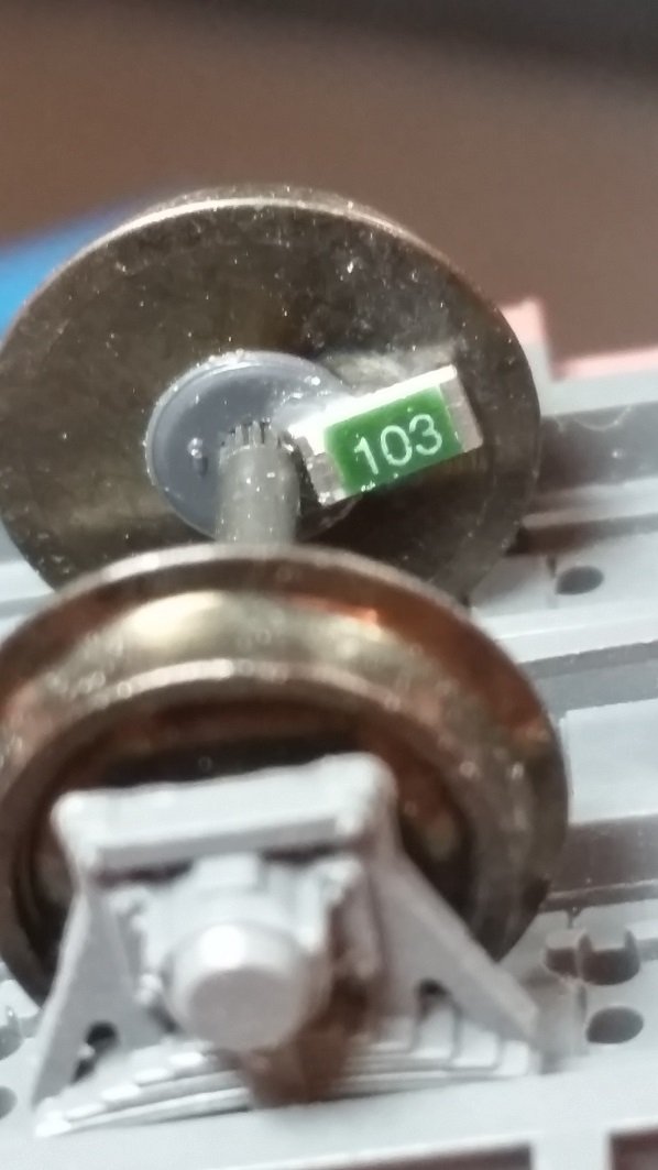

Gisteren heb ik contactlijm en weerstanden binnengekregen. Dit wil ik gebruiken om goederen wagons te kunnen detecteren. Dat heb ik meteen uitgeprobeerd op een van mijn Bemo wagons.
Stap 1: De weerstand van 10k Ohm:
De wiel as bij Bemo (en vele andere merken) zijn van metaal maar worden aan één kant gescheiden door een plastic isolatie:
Met een druppel secondenlijm lijm ik de werstand zo strak mogelijk tegen de as van de wiel:
De weerstand heeft aan de onder, zij en bovenkant een metaal stukje waar je normaal kan solderen. Echter is solderen van een metalen as die in plastic hangt niet aan te raden  ;)
Daarom heb ik contactlijm  gekocht. Deze smeer ik voorzichtig op de kant van de wielas en aan de klant van het wiel. Zo maakt het wiel contact met de weerstand en de weerstand met de as:
Ik heb na de eerste keer smeren de lijm laten drogen. Daarna heb ik nog een tweede keer gesmeerd. Doe dit wel voorzichtig, want als je een verbinding over de weerstand heen maakt, dan krijg je kortsluiting.
Door de verbindingen kan er nu stroom via de wielen door de weerstand lopen en een S88 zal dus een stroommeting doen wat resulteert in een detectie in het systeem:
Ik heb dit toegepast op beide wielen. Zo maakt het niet uit hoe om de wagon op de rails staat en is de kant dat er geen stroom wordt afgenomen door vieze wielen/rails kleiner. Het lijkt prima te werken. Dus dit ga ik toepassen op al mijn goederen wagons.

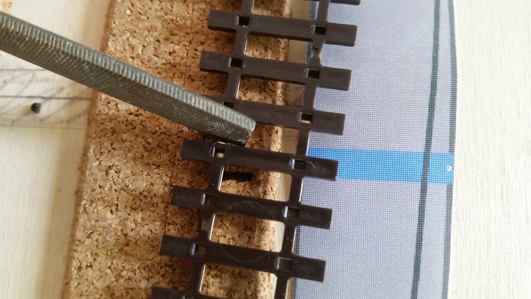

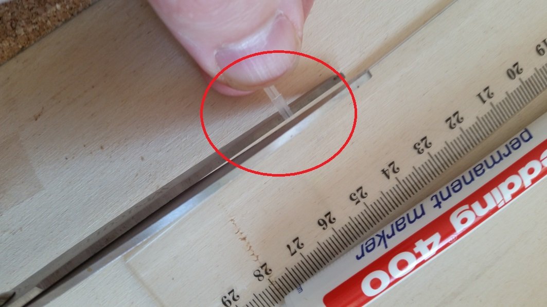

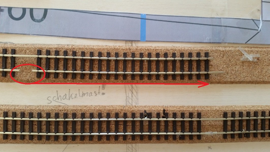

Nadat ik de rails precies op zijn plek heb gelegd, ben ik gaan meten voor de railsecties. Aangezien ik per module een Loconet-S88 plaats, heb ik 16 secties die ik kan gebruiken op een enkele module. Ik wil extra stekkers voorkomen en eigenlijk alleen de railspanning en de loconet stekker per module doorschakelen, dus krijg ik daar een stukje luxe voor terug.
Ik maak om de 200mm een sectie. Normaal zou ik mezelf geen extra weg verschaffen, maar dit is een station en dan kan het altijd handig zijn voor de positie van de trein.
Met een stift zet ik een klein zwart puntje op de rails en deze zaag ik door met een dremel:
Ik zaag maar 1 kant door van de rails, de andere rail loopt op de bak helemaal door. Bij de module overgang zijn wel beide railstaven geïsoleerd. Hierdoor kan ik eventueel per module een andere booster aansluiten.
Een rails is niet lang genoeg voor de module. Tussen de twee railstaven doe ik natuurlijk wel een metalen railschoen. Ook geef ik beide railstaven een eigen (bruine)draad, om te voorkomen dat de railschoen zijn werk niet goed doet.
Na het zagen draai ik de rails om en haal ik een paar bielzen weg. Hierdoor krijg ik ruimte voor de railschoen. Er zitten door het zagen hele kleine braampjes onder de rails =. Dit maakt het moeilijk om de railschoen er overheen te krijgen, dus vijl ik deze even weg:
Ik schuif de railstaaf iets naar rechts (in dit geval) om wat ruimte te maken voor de railschoen:
De railschoen van Peco is erg groot naar mijn mening. Aangezien de railschoen alleen de isolerende functie heeft en deze niet de rails vast hoeft te zetten, kort ik deze in met een schaar:
Als het goed is heb je dan een mooie verbinding tussen de railstaven.... nouja... in hoogte dan.... stroom technisch hopelijk niet  :P ;D
Soms is er geen ruimte om de railstaaf op de schuiven en/of is deze te lang en lukt dat niet. Je kunt dan de rails voorzichtig naar beneden drukken en de railschoen er dan aan een kant er op zetten. Vervolgens buig je de rails voorzichtig in een boogje en krijg je iets ruimte om de tweede railstaaf in de schoen te doen. Ik raad dan wel aan om de railschoen kleiner te maken / in te korten. Let wel op dat je geen rare knik in de rails maakt... :
De oude bielzen die ik weggehaald heb, die bewaar ik. Mits deze heel zijn natuurlijk, want soms moet je daar doorheen zagen (zie onderstaande plaatje). De bielzen die heel zijn gebruik ik weer om de gaatjes op te vullen en de boel weer een geheel te maken. De andere gooi ik weg ....
