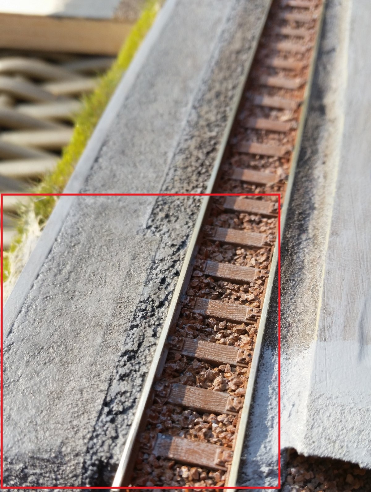

Hoi Allemaal,
Hierbij de foto's van verschillende proefstukjes:
De eerste proefstukjes waren niet echt een succes (nummer 1 & 2):
Ik heb deze proefstukjes gemaakt met gips en plamuur. Ik vind de structuur niet mooi en het goed glad krijgen lukte niet. Daarnaast zie je ook schuren in het perron. Al met al... ik had hier geen succes mee.
Mijn derde proefstukje (nummer 3 op eerste foto) was gemaakt van Styreen. Het styreen heb ik eerst opgeschuurd met schuurpapier, zodat de verf beter pakt en er een structuur in komt. Het stuk tussen het perron en de rails heb ik gemaakt met Vallejo zand pasta 26.215. Het nadeel is dat het styreen perfect op hoogte moet zijn en de zand pasta krimpt iets in. Daardoor zijn hoogte verschillen al snel hele drempels:
Bij proefstukje 4 heb ik een andere manier gekozen. Het hoofdperron heb ik gemaakt van de eerder beschreven zand pasta. Het tussenperron heb ik met ballast gedaan. Dit is in zijn geheel geverfd en geweatherd. Het is erg grof en ziet er nog uit als geschilderd belast. Dus weer verder...
Bij proefstukje 5 heb ik de beschreven methode bij nummer 3 nog een keer gedaan. Nu heb ik het styreen lager gelegd en een poging gedaan om de pasta minder in te laten zakken. Na een eerste laag heb ik zelfs een tweede laag pasta gedaan om het egaler te krijgen. Ik ben niet ontevreden over het resultaat. ... maar... :
Bij mijn 6de proefstukje heb ik ook voor nummer 4 een nieuwe poging gedaan. Wel met een groot verschil. Ik heb eerst overal belast gelegd. Dit heb ik grof opgeschuurd en vervolgens met ik met tape het tussenperron afgeplakt. Met de zand pasta heb ik het hoofdperron gemaakt. Dit heb ik vervolgens helemaal glad geschuurd met heel fijn schuurpapier. Daarna weer met dezelfde verf en weather materialen bewerkt:
Het 7de proefstukje is eigenlijk nummer 6. Alleen heb ik het perron smaller gemaakt. Alleen omdat nummer 6 al geschilderd was en ik nogmaals met de pasta en verf er overheen gegaan ben, is er wel wat structuur verloren gegaan. De smallere strook klopt wel meer met de werkelijkheid:
Mijn keuze...
Proefstukje 5 komt denk ik het meeste overeen met de werkelijkheid. Echter vind ik deze zelf wat saai... Nummer 6/7 vind ik spannender ogen op de modelspoor baan en is misschien iets te oud voor dit station. Toch denk ik hier mee door te gaan. Het ziet er leuk uit en ik ga het station niet één op één nabouwen. Het station gebruik ik als richtlijn om dicht bij de werkelijkheid te blijven en een sfeer impressie te geven van.... Onderstaan nog een keer de foto van nummer 6/7 met links onder hoe het er in de werkelijkheid uit ziet:
Groetjes,
Wouter

Hoi Wouter, goed bezig man!
Ik vind die laatste foto een heel mooi resultaat geven (y) ook al is die zoals je aangeeft iets te oud. Ik zou er ok mee door gaan, het ziet er echt natuurlijk uit. Opgeschuurde (ronde) ballaststeentjes dus. Mooi gevonden. En die zandpasta van Vallejo kende ik nog niet.
Ik ga hier vast en zeker later ook nog eens mee stoeien!
Met dank voor het laten zien.
Met groet, Jan
