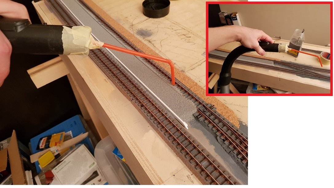

Zoals jullie eerder gezien hebben ben ik begonnen met opvullen. Ik gebruik hiervoor Woodland Scenics fine ballast gray. Dit egalisser ik met, zoals Jan al opmerkte, een geodriehoek:
Daarna ligt er overal ballast  ;D, maar dat is niet erg:
Ik heb een MicroStofzuiger gebruikt om het overtollige ballast weg te halen  :laugh::
Daarna is alles weer netjes en kan het plakken beginnen:
Ik begin met alcohol gemengd met water te spreën. Dit zocht er voor dat de lijm lekker vloeit en geen druppels vormer en de boel wegspoelt. Als alternatief kun je ook water met een druppel afwasmiddel gebruiken:
En dan de houtlijm verdunt met water er op druppelen:
De ballast is toch een beetje gaan lopen, dus mijn alcohol waarschijnlijk te dun gemaakt..... maarja.... komt goed met het opschuren (hoop ik).

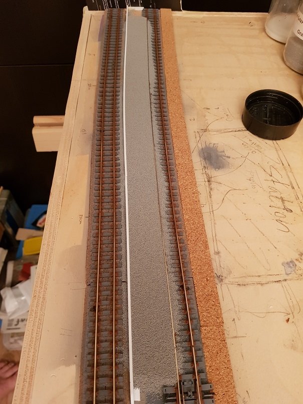

Ook meteen nog even meten waar het station moet komen en hoe de oversteken precies vallen. Het ballast rechts onder ligt nog los:
Daarna ben ik begonnen met een basislaag voor de "looppaden" langs het spoor en vervolgens het eerste ballast geplaatst. Dit moest wel voorzichtig want het perron was nog droog! Mijn valkuil is dat ik geen geduld heb  ;D  ::) :
Ook heb ik het perron opgeschuurd en dan krijg je het volgende plaatje:
Het is nog lang niet klaar. De pasta moet er nog op, kleur geven, weatheren, enz.....
Ik ga wel eerst het ballast afmaken op deze module en de twee andere. Dan ligt de rails goed vast en heb ik een zorg minder. Daarna het perron grof in elkaar op module 2.... het hoofdperron moet nog gemaakt worden en dan het perron op detail even netjes maken...
Kortom, ik hoef me deze maand niet te vervelen!  ;D

Het is even geleden dat er gebouwd is, maar vandaag weer geknutseld  (y).
Het perron was op één module voor een deel gemaakt. Vandaag heb ik de tweede module er aan vast gezet en heb ik het perron verlengt. Dit uiteraard met dezelfde technieken. Bij de module overgang heb ik bakpapier gebruikt. Zo kan ik de overgang gelijk leggen, maar pakken de delen niet aan elkaar vast. Natuurlijk moet het als het droog is, nog een beetje bijgewerkt worden.
Een tijdje terug heb ik uitleg gemaakt over de rails... hoe de draden goed te solderen. Hier gaf ik ook de tip om de gaatjes aan de onderkant dicht te kitten. Dit is een goeie tip, als je dat niet doet krijg je dit :angel::
Ik heb begonnen met het stationsgebouw. Alles zit nog los, maar het gebouw heb ik voorzichtig in elkaar geschoven. Nu kan ik het perron aan de bergzijde ook "inmeten". Hier moet namelijk ook een betonnen perron komen.
Groetjes,
Wouter
