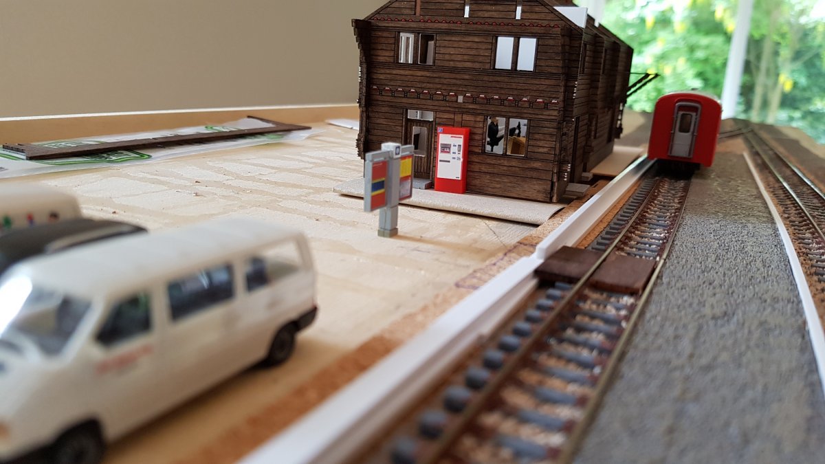

Hoi Allemaal,
Vandaag even ben ik wezen denktanken  ???
Het station wil ik voorzien van een leuke scene, maar... ik liep tegen 2 tegenvallers aan:
1) het station is erg dun en een klein lichtje gaat dwars door de muur heen
2) Het dak hangt erg over daardoor is de bovenverdieping bijna niet te zien
Deze foto heeft eigenlijk niet de goede hoek om punt 2 duidelijk te maken
Dus wat nu....
In het grote voorbeeld is het station dicht, maar dat is zo saai.
Dus beneden ga ik toch aan de slag. Ik ben nu aan het passen en meten hoe ik voorkom dat er licht door de muren heen komt. Ik ben met wat styreen een proefje gemaakt. Hoe ik de boel daarna glad/strak krijg weet ik niet... tip zijn welkom  :)
De bovenverdieping ga ik denk ik gordijnen geven. Je kunt slecht naar binnenkijken en ik weet niet of ik dat de moeite waard vind.

Willem1951
  • Berichten: 1215
    • flickr fotopagina
Re: H0m RHB/MGB - van Sumvitg-C naar Disentis/Mustér (Zwitserland)
« Reactie #146 Gepost op: 20 May 2018, 20:00:05 »
Hallo Wouter,
Wat betreft het dak: het lijkt op je foto dat het dak aan de voorkant te lang is.
Het dak komt niet veel verder dan de steunbalken eronder.
Wel een ander station, maar het principe is het zelfde.
Wat betreft de binneninrichting: ik heb ergens gelezen dat ze aluminiumfolie (uit de keuken) gebruikten om
lichtlekkage te voorkomen. Je zou dat achter wit tekenpapier kunnen plakken. Zal goedkoper zijn dan styreen.
Succes met je verdere plannen.
Met vriendelijke groeten.
Wim van der Ent
Wouter_
  • Berichten: 170
    • H0m RHB/MGB - van Sumvitg-C naar Disentis/Mustér (Zwitserland)
« Reactie #147 Gepost op: 20 May 2018, 20:27:39 »
Daar heb je een heel terecht punt Wim.
Ik was er blind van uit gegaan dat alle onderdelen van het bouwpakket in orde waren, maar het dak is gewoon te lang  :-\
Binnenkort maar eens kijken hoe ik deze netjes kan inkorten  :)
Bedankt voor de tip!
Wouter
Remco_Nzo
  • Berichten: 276
« Reactie #148 Gepost op: 20 May 2018, 22:15:11 »
voor lichtdicht maken heb ik ook wel eens gelezen dat men 'aluminium tape' gebruikt, een soort metalen plakband.
Ik meen bij Action en bouwmarkt verkrijgbaar. Wordt gebruikt om afzuigkappen en luchtkanalen kieren dicht te plakken.
Daarna moet je natuurlijk wel die glimmende metalen kant weer zien te verbergen (zwart spuiten ?)

Wouter_
  • Berichten: 170
« Reactie #149 Gepost op: 21 May 2018, 08:42:57 »
Hoi Remco,
Dat is best wel een goed idee. Die tape is ook dun en dan is er nog voldoende ruimte voor een binnenwand. Deze kan dan gewoon 0,2 mm styreen zijn met een likje verf.
Ik ga eens kijken.
