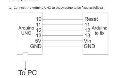

« Reactie #1251 Gepost op: 27 February 2019, 00:46:32 »
Dus dit :
https://cdn.sparkfun.com/assets/learn_tutorials/2/2/Fritzing_ArduinoasISP_AVR_Programmer_bb.png
is hetzelfde als
Tsja, dan zal ik er wel te dom voor zijn.
mvgrt rob

Re: MARDEC, de Multifunctionele ARduino dcc DECoder.
« Reactie #1252 Gepost op: 27 February 2019, 08:47:27 »
De sparkfun methode is inderdaad nogal afwijkend. Ik ging er (ongezien) van uit dat daar  ongeveer hetzelfde stond als hier:
https://cdn.instructables.com/F9P/FMGQ/IFISAY0P/F9PFMGQIFISAY0P.LARGE.jpg
Dat komt wel overeen met mijn handleiding. En is ook de gebruikelijke wijze van verbinden. De condensator is niet echt nodig.
Maar wat is er niet duidelijk aan de handleiding?
Wil je een verhaal met plaatjes:
https://www.instructables.com/id/How-to-fix-bad-Chinese-Arduino-clones/
Nico

« Reactie #1254 Gepost op: 27 February 2019, 13:03:13 »
Al die verschillende schema's geven stuk voor stuk de zelfde verbindingen, want de ICSP connector (dat 6 polige dingetje) zit op de pennen 11,12,13,RESET,GND en 5V aangesloten en wel volgens dit lijstje:
ICSP1 = PIN12
ICSP2 = 5V
ICSP3 = PIN13
ICSP4 = PIN11
ICSP5 = RESET
ICSP6 = GND
Vergelijk de tekeningen dan nog eens en je zult zien dat alles op de zelfde aansluitingen neer komt. Je kunt dus ook aan beide zijden de ICSP gebruiken, waarbij alles 1 op 1 doorgelust wordt, behalve ICSP5, deze gaat naar PIN10 op de goede Arduino.
Groetjes Gert
