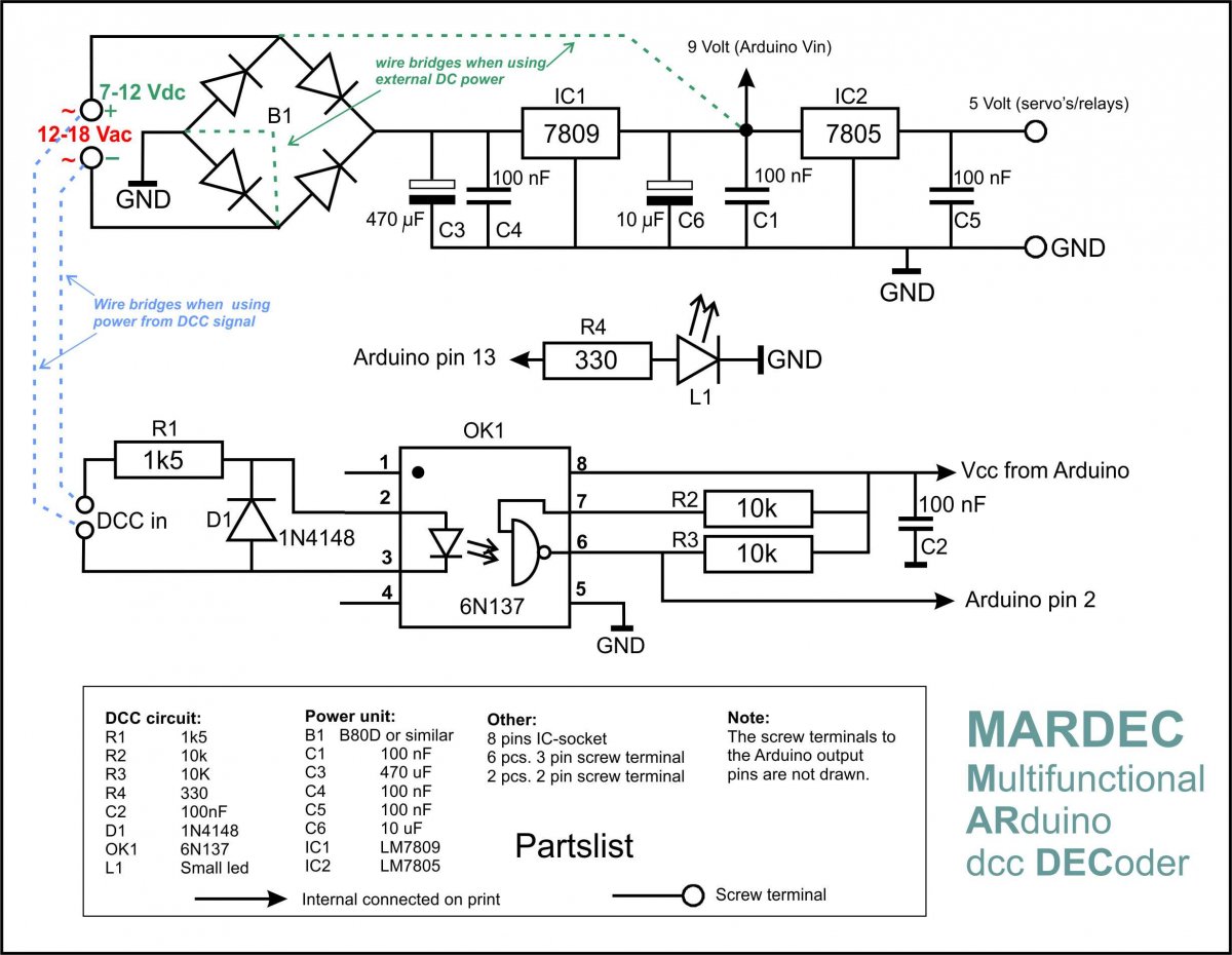

Bij deze het schema van de print.
LET OP:
De condensator van 470 uF (C3) heeft een te kleine footprint. Dit zal nog worden aangepast.
De condensator van 10 uF(C6) is nog niet opgenomen op de print. Ook dit zal nog worden aangepast.
De waarde van weerstand R4 is 330 ohm en geen 680 ohm zoals vermeld op de print.
De schroefterminals hebben een pitch (afstand tussen de soldeerpinnen) van 5.08 mm.
Je kunt het schema
ook hier downloaden
Mvg
Nico

Servé
Team encyclopedie
Berichten: 1772
Niks kan tippen aan een E1700
Re: MARDEC, de Multifunctionele ARduino dcc DECoder.
Reactie #358 Gepost op:
09 June 2016, 13:03:13 »
Even handig om te zeggen: De schroefterminals hebben een pitch van 5,08mm
Vriendelijke groet, Servé.

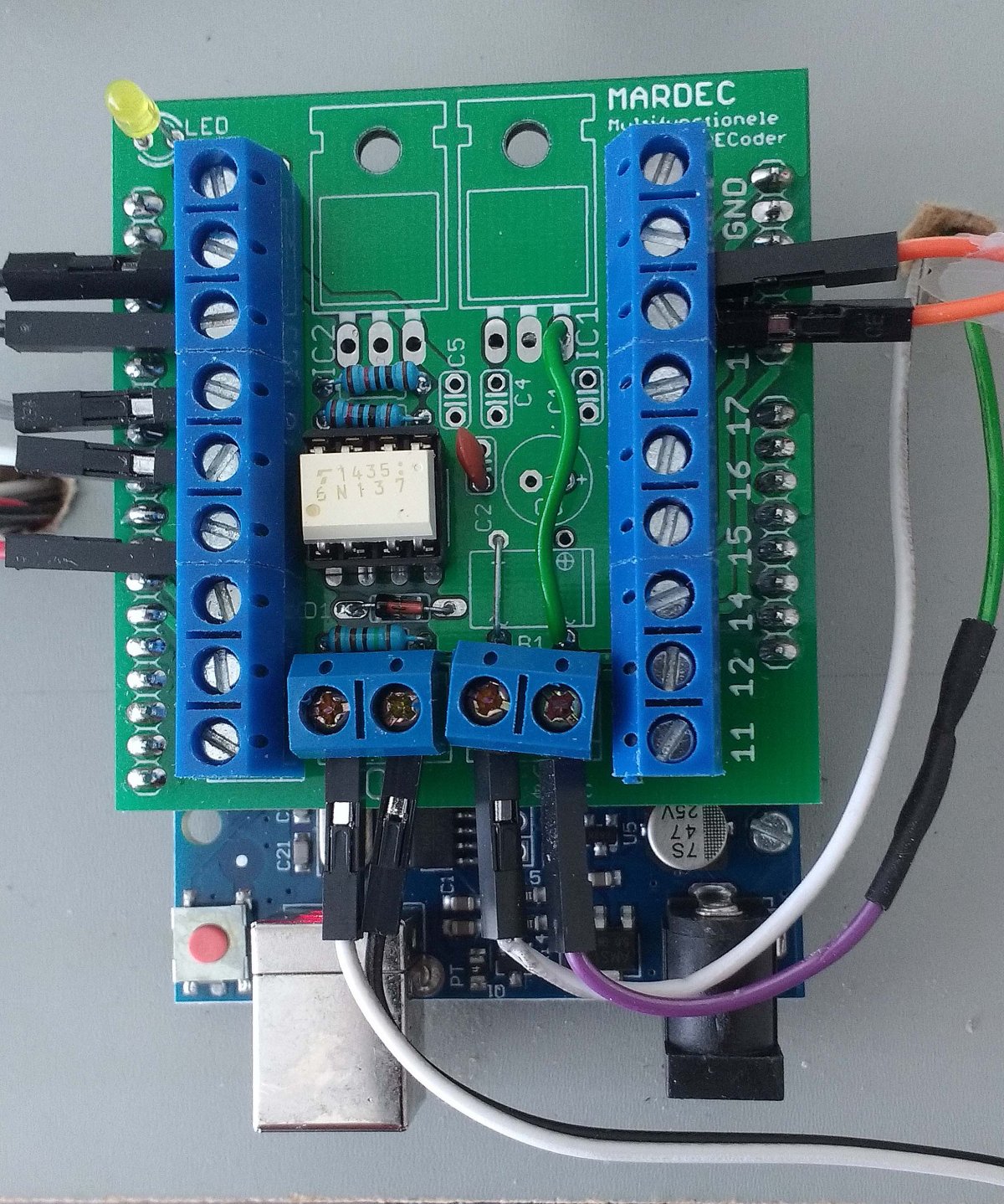

Bij deze de première van de DCC print:
Omdat ik een externe voeding gebruik zitten de voedingscomponenten er niet op.
De twee draadbruggen die dan nodig zijn, zijn goed te zien.
Het DCC deel werkt in ieder geval.
Nico
