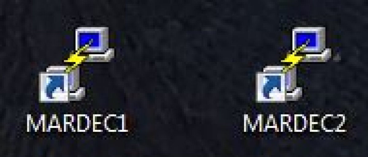

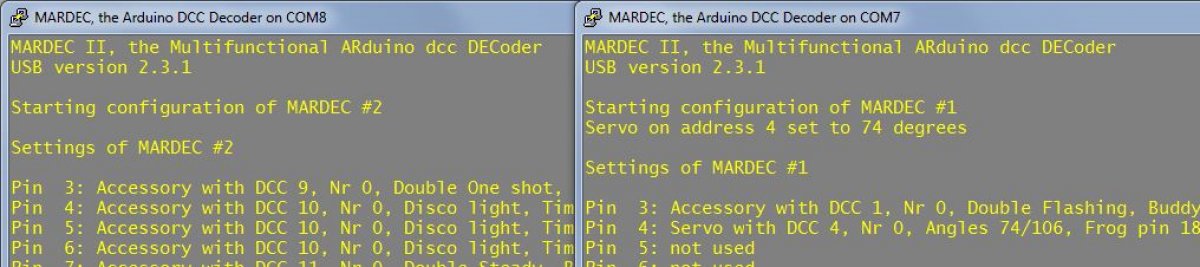

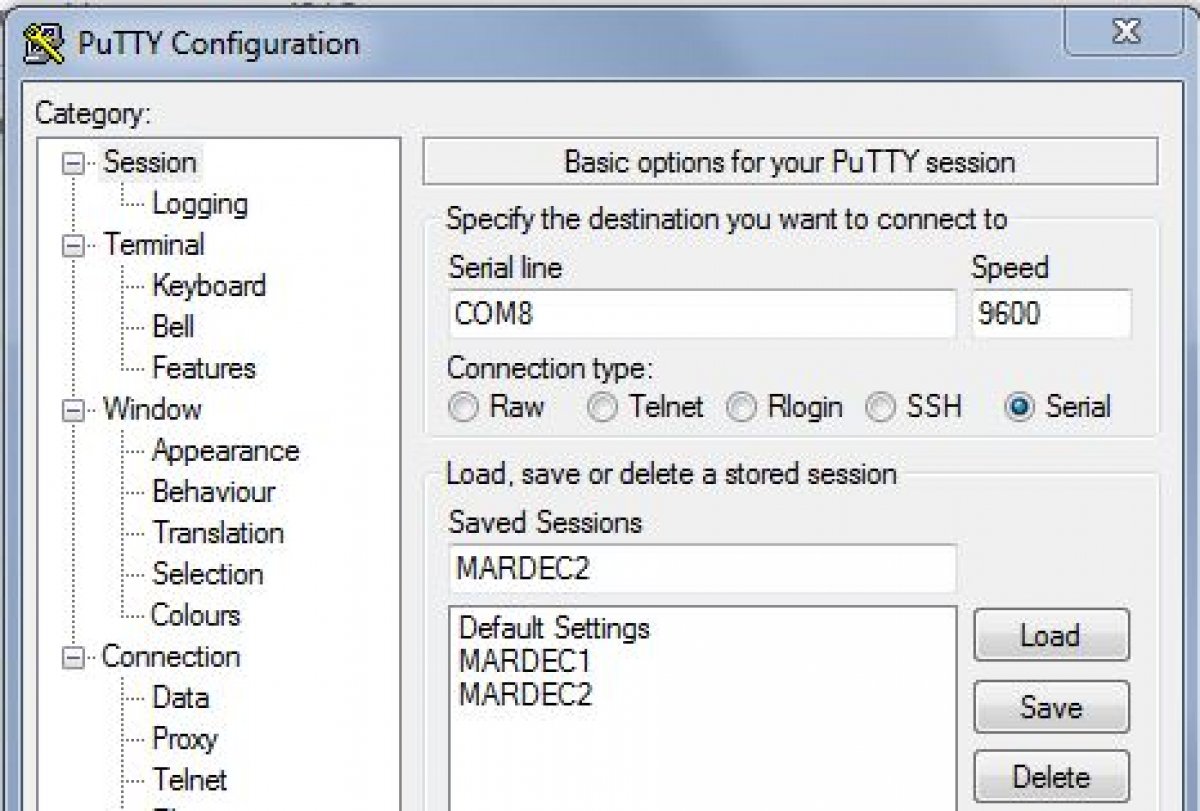

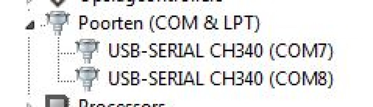

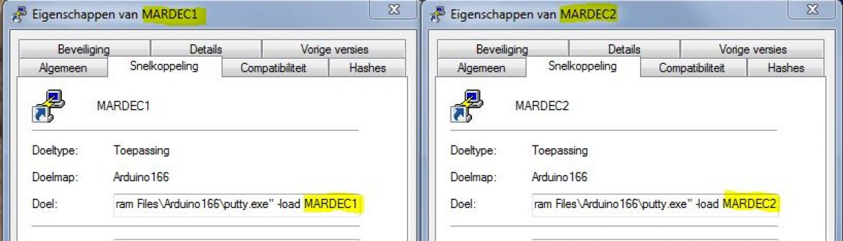

Ja, je kunt meerdere MARDEC's tegelijk configureren op één PC, door ze op een USB hub aan te sluiten.
Recept:
- Sluit 2 of meer Arduino's via de hub.
- Controleer in Windows de nieuwe COM-poorten:
- Start putty direct op vanuit de installatiemap
- Selecteer session Arduino en klik op load
- Verander de sessionnaam in MARDEC1 en klik op Save
- Selecteer opnieuw session Arduino en klik op Delete
- Pas bij Serial line de COM-poort aan
- Pas bij Window -> Behaviour de Window title aan
- Bij session: geef nieuwe sessionnaam op (MARDEC2) en klik op Save
Je hebt nu twee verschillende sessies voor twee verschillende COM-poorten
- Maak twee nieuwe snelkoppelingen (MARDEC1 en MARDEC2) naar putty.exe en configureer ze verschillend:
Je kunt nu beide snelkoppelingen starten en beide MARDEC's naast elkaar configureren.
Eén probleem: de logging in de logfile gaat door elkaar lopen. Maar je kunt natuurlijk ook nog de log-opties aanpassen.
