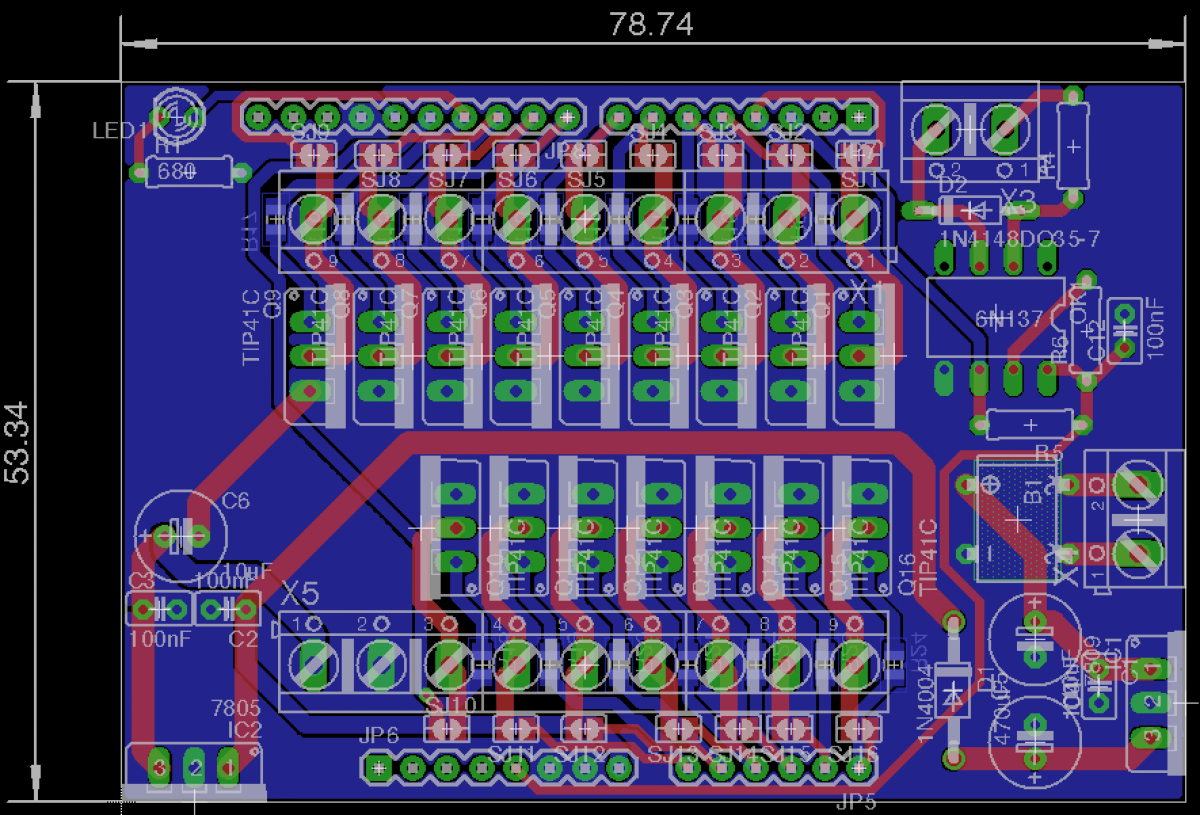

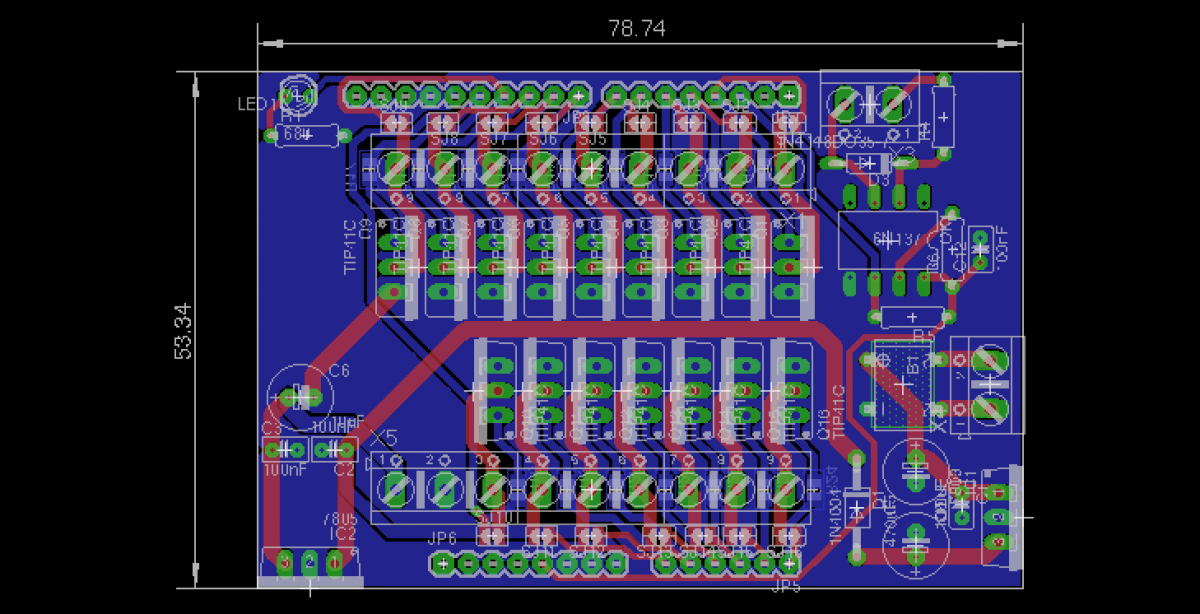

Zo, bijna af!
Hij is even breed als een normaal Arduino-shield, maar hij is wat langer geworden.
Morgenavond nog even wat teksten erop zetten en dan gaat-ie naar de printenboer voor een prototype.
Wat is er mogelijk:
- Externe voeding(AC of DC)
- DCC-interface
- Elke uitgang apart versterkbaar (d.m.v. mosfet of (darlington)transistor)
- On-board 5V voeding voor eventueel servo's aansturen
- LED-indicatie voor configuratieprogramma
- DCC-interface en aansturen werkt ook op de voeding van de USB als er geen externe voeding is aangesloten
Wat er niet op zit:
- Aansluitingen voor I2C-interface, is toch onbruikbaar i.c.m. MARDEC
Nu hoor ik mensen denken "Links is toch nog plaats zat?". Ja, maar daar zitten de connectoren van de Arduino en om kortsluiting te voorkomen met de USB-connector heb ik daar geen componenten geplaatst.
Als er nog op/aanmerkingen zijn, laat maar horen
Vriendelijke groet, Servé.

Hallo Servé,
Ziet er goed uit. Je bent er kennelijk zo trots op dat je 'm maar twee keer gepost hebt?
Kun je ook het schema publiceren van wat er op deze kaart zit?
Zie ik het goed dat je middels jumpers de versterking kunt in- of juist uitschakelen?
Bij mosfets wordt doorgaans de gate middels een 10k weerstand aan massa gelegd, dus tussen source en gate.
Zo te zien is daar niet in voorzien. Je zou ze desnoods aan de onderkant kunnen solderen, maar handig is dat niet.
Heb je daar nog een slimmigheidje voor? Alhoewel ik er ook maar weinig ruimte voor zie.
In het verleden heb ik meerdere keren aangegeven dat het wenselijk is om de nummering van de headers identiek te houden aan die van de Arduino pinnen waar ze bij horen. Anders heb je een conversietabelletje nodig en wordt het lastig aansluiten.
Ik zie dat niet zo snel terug. Maar je moest toch nog wat aan de teksten doen.

Even een snelle reactie via m'n telefoon.
Schema komt morgen.
Er zitten soldeerpads op waarmee je de versterking kunt in- en uitschakelen.
Die weerstand tussen gate en source wordt inderdaad erg lastig, heb ik al op lopen puzzelen maar ik zie er zo 123 de ruimte niet voor. Ik zal er nog eens over nadenken.
Uiteraard komt de MARDEC-nummering erop, ik denk dat daarvoor de print toch ietsje breder moet worden.

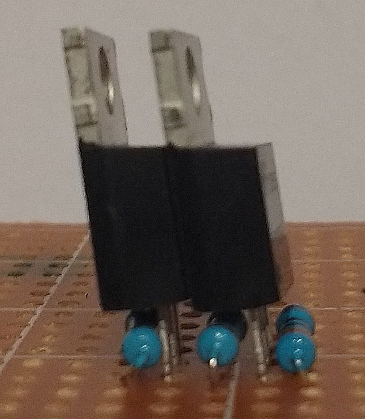

Is het volgende een oplossing:
Niet helemaal scherp met twee trillende handjes, maar toch wel goed te zien.
Omdat de mosfet altijd een stukje boven de print uitsteekt, is er wat ruimte voor een weerstandje.
Het is daarbij wel nodig om de draadjes van de weerstand iets naar binnen te vouwen, maar met de kleine Chinese weerstandjes is dat geen probleem.
Nico

Als de gate en source naast elkaar zitten kan je aan de koperzijde een smd solderen.
Gr. Frits

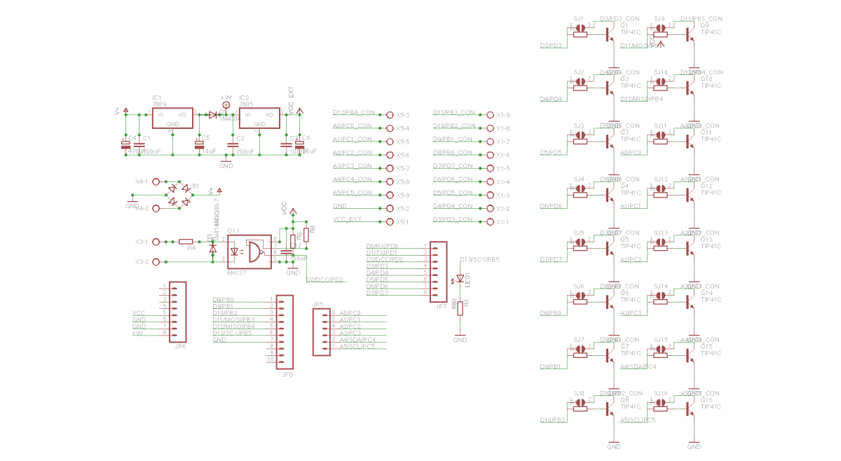

Zoals beloofd:

In het schema is een weerstand, die dus niet op de print zit, opgenomen tussen Arduino en de basis van de TIP41C.
Dat is ook gebruikelijk bij een gewone (power)transistor of een power darlington als de TIP120.
Bij een mosfet zet je een weerstand tussen gate en source. Oftewel tussen Arduino/gate en GND/source.
Dus afgezien van het ruimtegebrek op de print is de vraag: waar zet je 'm neer?
Ik denk dat een mosfet, weliswaar iets duurder, toch de voorkeur heeft.
Interessant in dit verband is
dit artikel
Overigens zijn de mosfet versterkers ook
kant en klaar
te koop.
@Frits,
De gate en de source zijn de buitenste pinnen. Die afstand lijkt me te groot voor een SMD weerstand. Ook het solderen van zo'n ding is niet voor iedereen gesneden koek denk ik.
Nico

Die weerstand toevoegen in SMD-formaat is geen probleem. Through-hole wordt errug lastig...
