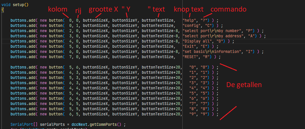

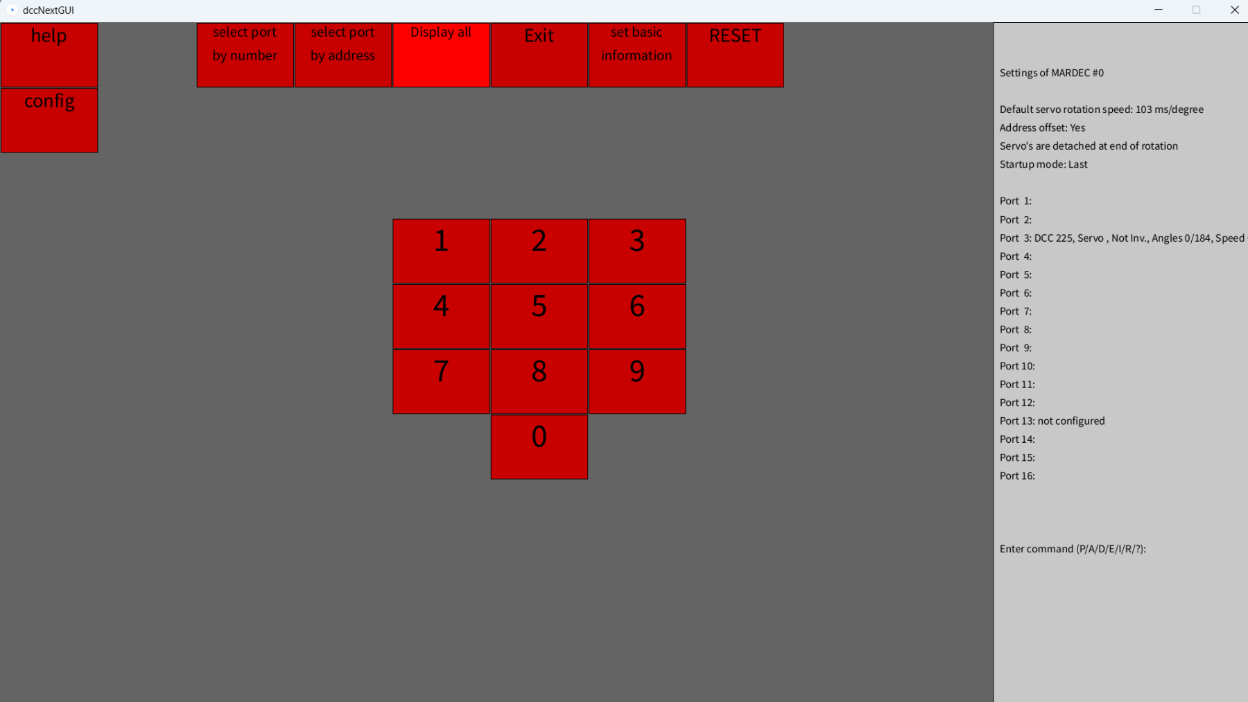

Dus dan maak je ff snel een GUI tussendoor. Het is natuurlijk een conceptje. Maar over 't algemeen werkt het gross.
Het aanpassen is tamelijk simpel. Het hoofdprogramma is slechts 120 lijntjes.  In de setup staat dit lijstje. Dit lijstje zijn de knopjes die je ziet. Je hebt een rij, kolom, grootte in X richting, dito in Y richting, text grootte, knop text en een commando.
Het is nu hoofdzakelijk wat finetune werk verder, denk ik  ::). Beetje knopjes toevoegen enzo, text grootte netjes maken, dat soort werk..
Die teksten rechts in het beeld is alles wat de Arduino uitpoept, ongefilterd. In dit Java programma kan je als je dat wilt, deze teksten ook nog "verwerken" in plaats van alles klakkeloos op het het scherm dumpen. Dingen als port informatie kan je bijvoorbeeld een vaste plek geven die altijd blijven staan enzo. Je kan ook sommige texten ook wegfiltreren. Alles is mogelijk.
Ik heb zelf niet echt zin om dit helemaal af te maken tot het einde. Dus als iemand er iets mee wilt doen of mee wilt spelen. Het staat allemaal op github gezet. Je kan het programma runnen met processing 4, te downloaden hier. Met de export functie kan je er ook een stand alone windows applicatie mee bakken.
https://github.com/bask185/dccNextGUI

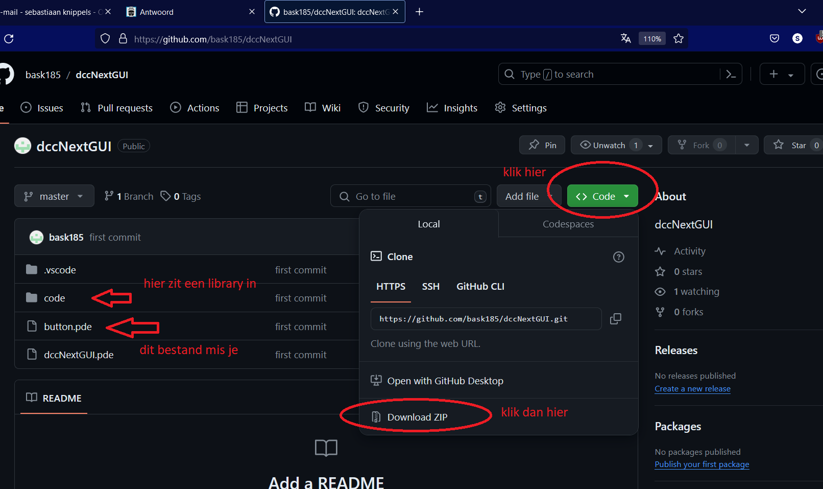

je hebt ook het button.pde bestand nodig. Die staat er ook op.

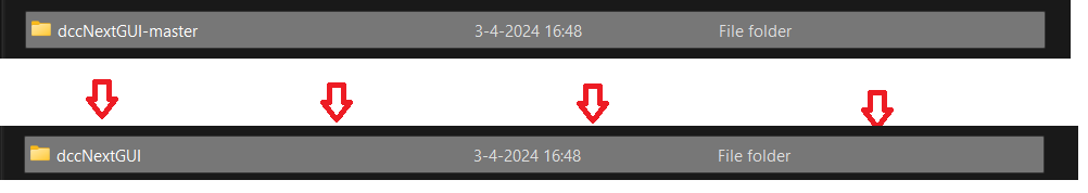

je moet van github de gehele folder downloaden. Dan moet je op de groene code knop drukken en dan de download zip optie aanvinken. Als de zip unzipt, moet je de folder naam nog aanpassen. Zie 2e screenshot, die -master moet weg
Het hoofd pde bestand moet dezelfde naam hebben als de folder als waar hij in staat. Dat is hetzelfde als bij Arduino.
Je moet in die IDE op de pijl links boven klikken, maar die had je al gevonden.

In ieder geval geen meldingen meer, maar............bij het running verschijnt er een scherm met in de kop DCCnext, verder een grijs scherm met een zandloper, dat gaat nu al minuten door, minimaal 10

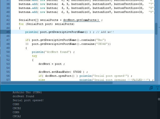

Bert,
Als je dit regeltje toevoegt, dan kan je onderin dat zwarte schermpje zien wat je computer uitspuugt aan verbonden apparaten. Ik had thuis geen moeite om de CH340 te vinden.
Bij die if-statement daarboven zoek ik op bepaalde strings in de com port apparaten. Hier zoek ik specifiek op 'Uno' en 'CH340'. Misschien dat er nog een lijntje bij moet?
||  port.getDescriptivePortName().contains("CH340"))
Kan je je dccNext wel zien onder COM poorten bij windows' apparaat beheer?
