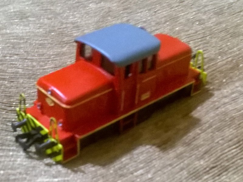

Hallo Floris:
Fleischmann onderdeel 444203 is het hekwerk voor de nieuwe serie (4203). Ik heb het met wat geknutsel op mijn oude lok 1306 gemonteerd.
Helaas uitverkocht bij FLM, maar misschien kun je ze bij een handelaar of op een beurs nog vinden.
Sorry voor de wazige foto, had alleen mijn mobiel bij de hand:
MVG,
Joost

Hoi Joost,
Bedankt voor je info.
Ik heb echter geen problemen met de "hekjes"zelf,die zijn goed,de strepen verf zijn echter bijna helemaal weg gebladerd na zoveel jaar.
Daar zit mn euvel in

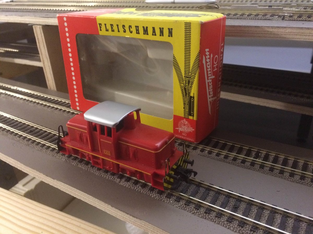

Ik heb ergens een 13 liggen
Is digitaal geweest
de decoder past(e)precies tussen de cabine en de motor aan de borstel zijde
digitaal reed ie waardeloos,dus decoder ergens anders in en deze in een bak in delen als donor

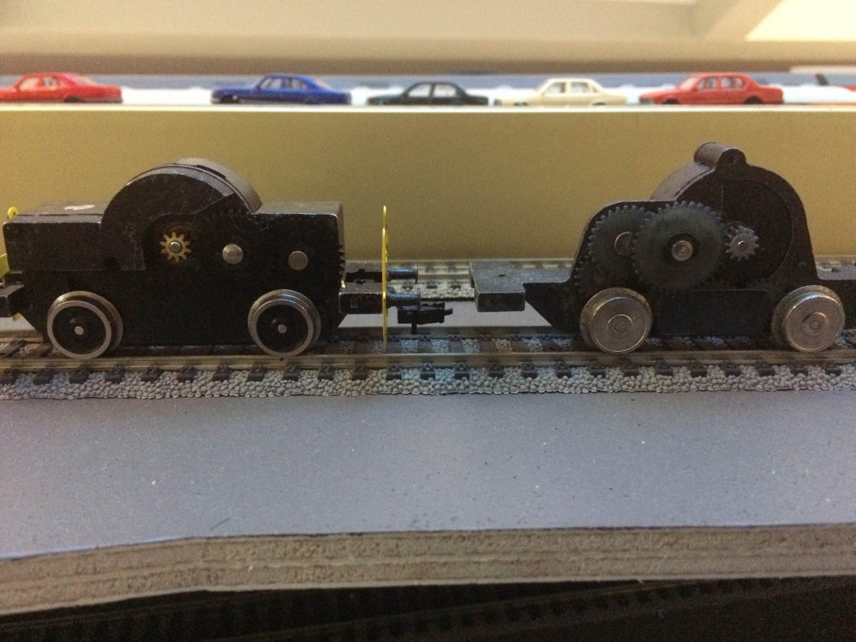

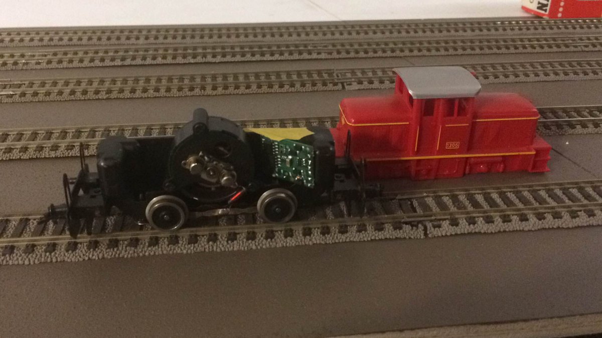

leuk topic, twee weken geleden kwam mijn broer met zo'n lokje voor mij aan, zag er als nieuw uit. had ie gekocht voor 15 euro.
Ik had nog een tamsdecoder liggen waarvan de verlichting het niet deed.
Heb het motorschildje met behulp van een 4,5mm. boortje en wat twee-componentenlijm geïsoleerd en vervolgens de decoder er ingebouwd. (past precies).
na de wielen goed schoongemaakt te hebben rijdt het lokje perfect.
of ie nou klopt met de werkelijkheid of niet maakt mij niet zoveel uit. vind het een leuk lokje.
Gr, Geert

heb de decoder ingepakt met een krimpkousje. zit wel goed.
heb de kleinere en een defecte oude even naast elkaar gezet: de grote tandwielen lijken wel van de zelfde grootte
de asafstand van de wielen zijn ook gelijk
Laatst bewerkt op: 30 October 2016, 17:15:02 door gdh
Gr, Geert
