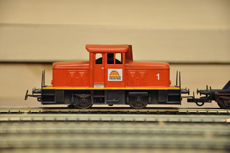

Ik heb ooit ook eens voor 5 euro zo'n dingetje gekocht op Rail of in Houten, dat weet ik niet meer. Omdat ik in die tijd nogal gecharmeerd was van het werkmaterieel van Colas Rail vond ik dit wel een geinig projectje...
Lokje in min of meer de juiste kleuren gekwast, Colas logo en nummertje erop geplakt, beetje geweatherd, en rijden maar :D

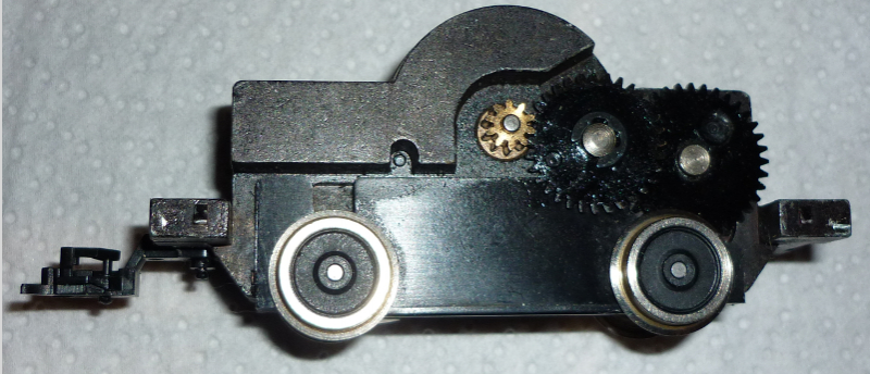

Ik heb de mijne een stuk uitelkaar genomen wegens slecht rijden...
De kap hangt op 4 piepkleine nokjes, te zien in de trapjes.
Als ik van het chassis het tandwiel tussen motorasrondsel en het tandwiel dat de ene as aandrijft uitneem, blijkt dat,  bij het met de hand  draaien van de ene as de andere as meedraait hoewel er geen tandwielverbinding tussen die twee assen te zien is...
Zitten er nog tandwielen onzichtbaar in het chassis weggewerkt?
Zo ja, is het chassis nog verder te openen om bij die tandwielen te komen??
Bij de mijne (oudste versie, 1306 met uitschroefbare buffers) zitten er 3 of 5 kleine tandwieltjes achter elkaar, die de beweging van de ene naar de andere as overbrengen. Die tandwieltjes zitten verstopt aan de zijkant van het chassis, aan de kant waar ook de rest van de zichtbare tandwielen is.

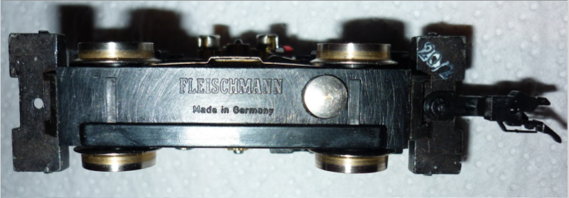

  • Berichten: 435
Re: Fleischmann diesellocje V42-03, wie weet meer over grootspoorlok?
« Reactie #28 Gepost op: 02 February 2016, 23:01:38 »
Dank voor jullie berichten!
Bij mij is het toch weer anders: ik heb 2 fotos gemaakt (hierbij gevoegd), daar is het plaatje te zien, zowel aan de zijkant als aan de onderkant (smalle strook) van de loc.
Afgaande op mijn eigen fotos lijkt het plaatje te verwijderen te zijn zonder de wielen/assen te verwijderen. Een schroefje zie ik bij mij niet, er lijken wel twee clipjes(?) aanwezig te zijn (onderkantfoto).
De missende tandwielen zullen daar wel achter zitten, vuil zullen ze dankzij de beschermplaat wel niet zijn...
