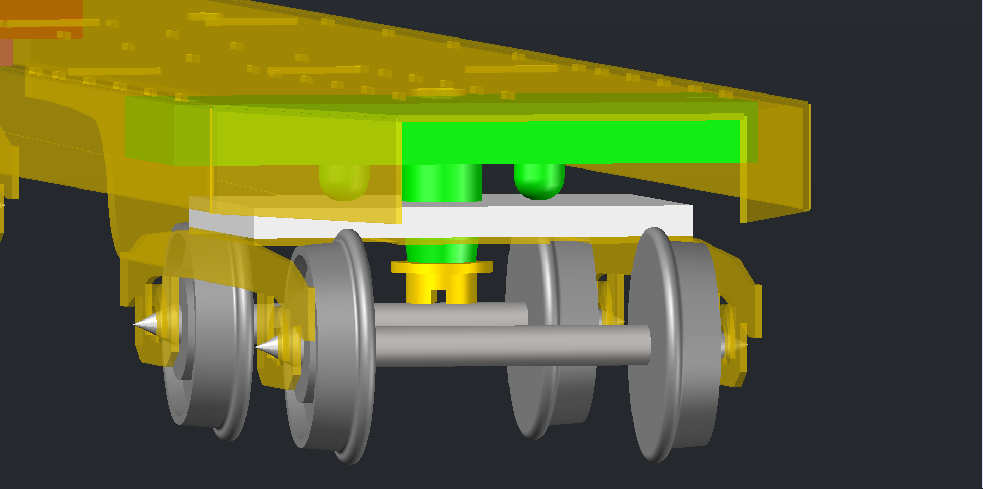

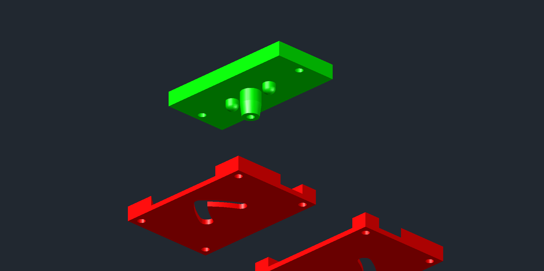

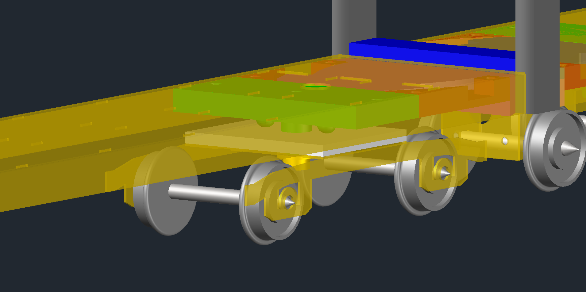

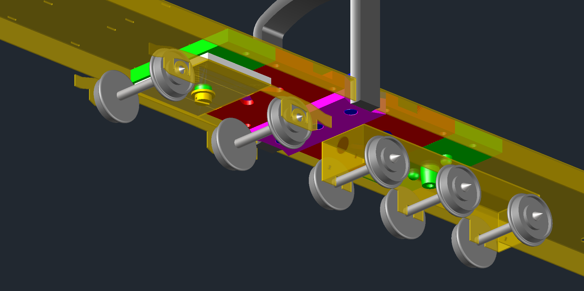

Stapje vooruit en 1 terug....
... draaistelopleggingen met draaitap in het groen, in het rood de verdunde koppelingsopsluitplaatjes
... heel simpel te bevestigingen met een M2 schroefje en een messing sluitplaatje :)
... door de afgeronde staafjes kunnen de draaistellen goed bewegen en evt. schommelen :)
En dan het stapje terug....

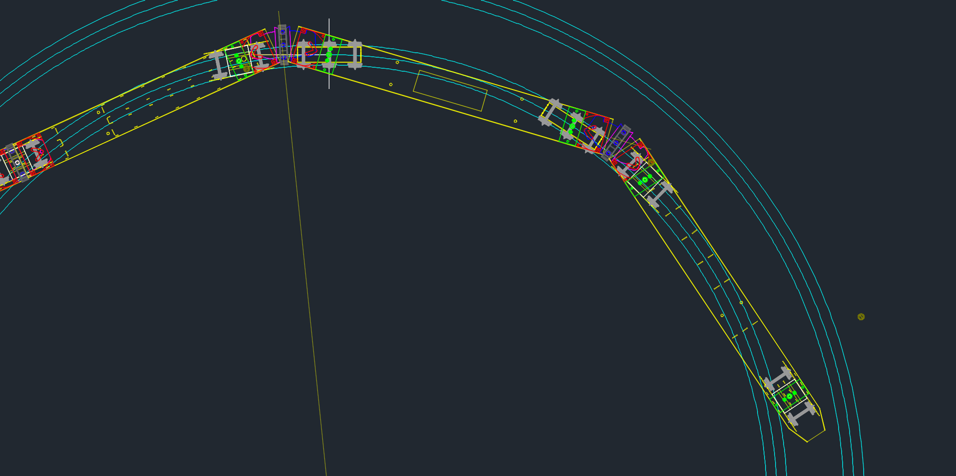

... hoewel de constructie onder/op een jacobsdraaistel simpel de 360mm straal haalt, is dit bij de (langere) Bo-mD-ABk door de losse draaistel opstelling niet zo... :'(
Moet nu gaan kijken of er nog voldoende 'vlees' in de constructie zit om hem toch om het 360mm hoekje te kunnen laten gaan...

Is dat per se nodig die 360mm., zelfs de Piko houten NS rijtuigen gaan b.v. maar door een boog van 430mm.

Maar ehh even een vraagje, waarom moet het stel persé door bochten met een straal van 360mm ?

FANTASTISCH!!  (y)
Gelukkig kijk je in Ermehuizen in het zichtgedeelte niet tegen R = 360mm bogen aan en kijk je ook alleen tegen de binnenbogen. Maar uit het zicht heb ik wel 360mm bogen, dus dat zou super zijn als de DE-5 dit gaat halen!  (y)
Daarom.  ;)
Het is een wens van Jeroen. Karst is druk bezig proberen dit te verwezenlijken.

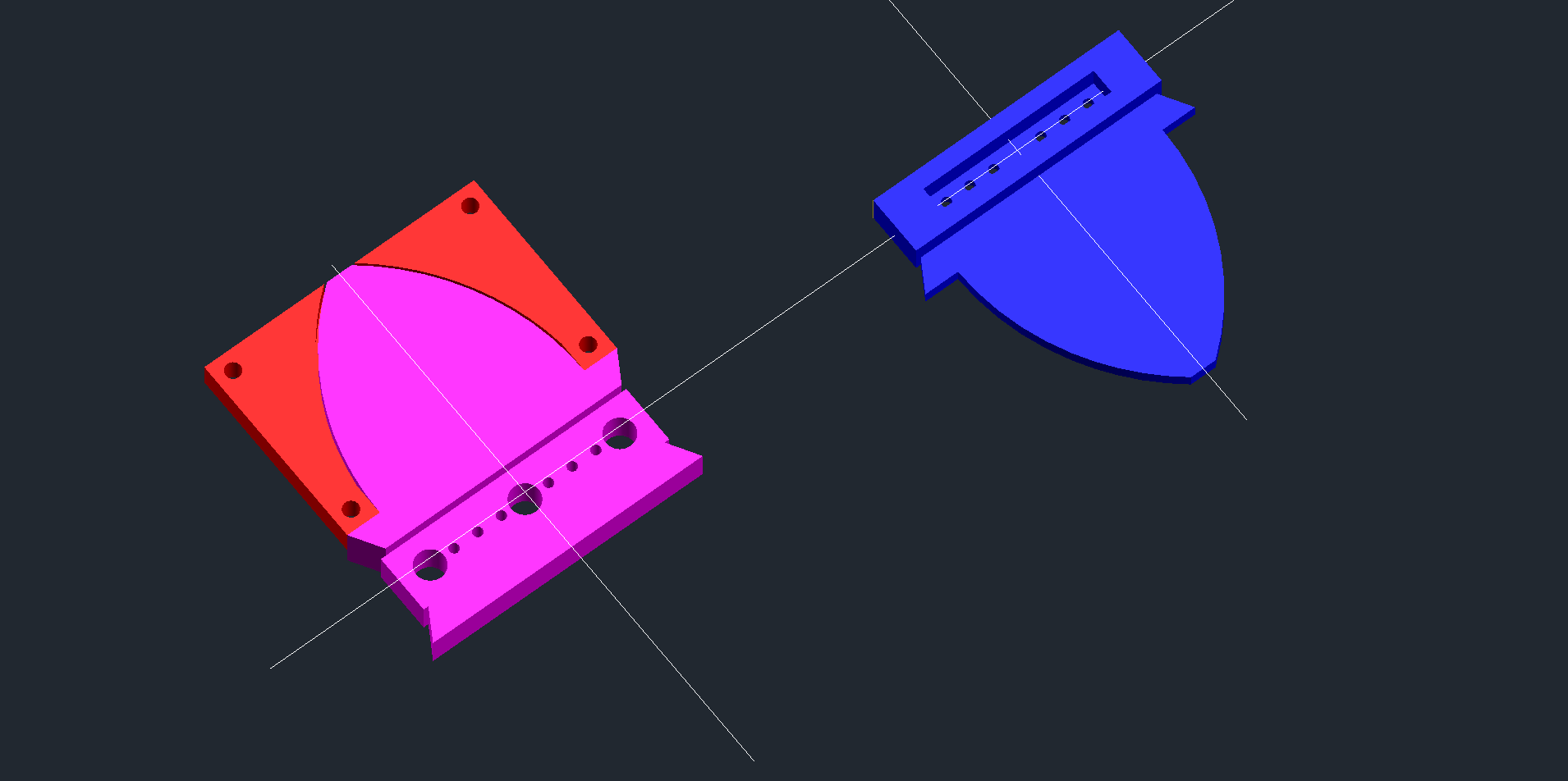

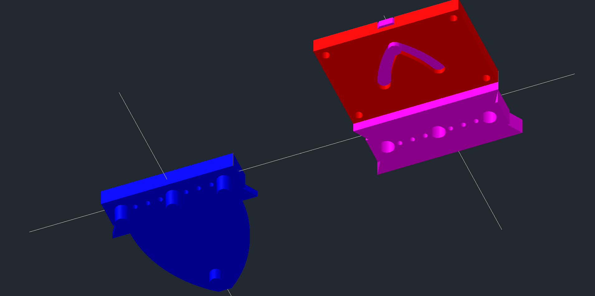

Nieuwe constuctie...
... zo... deze kunnen bijna haaks de hoek om :D :D :P
EN... met gaatjes voor een 6-polige electrische verbinding: standaard headerpennen kunnen door de onderste :) De bovenste heeft een uitsparing voor de female connector. Deze kan vastgelijmd worden en dan zijn de bakken mechanisch en electrisch doorverbonden  (y)
Grtzz,
Karst
