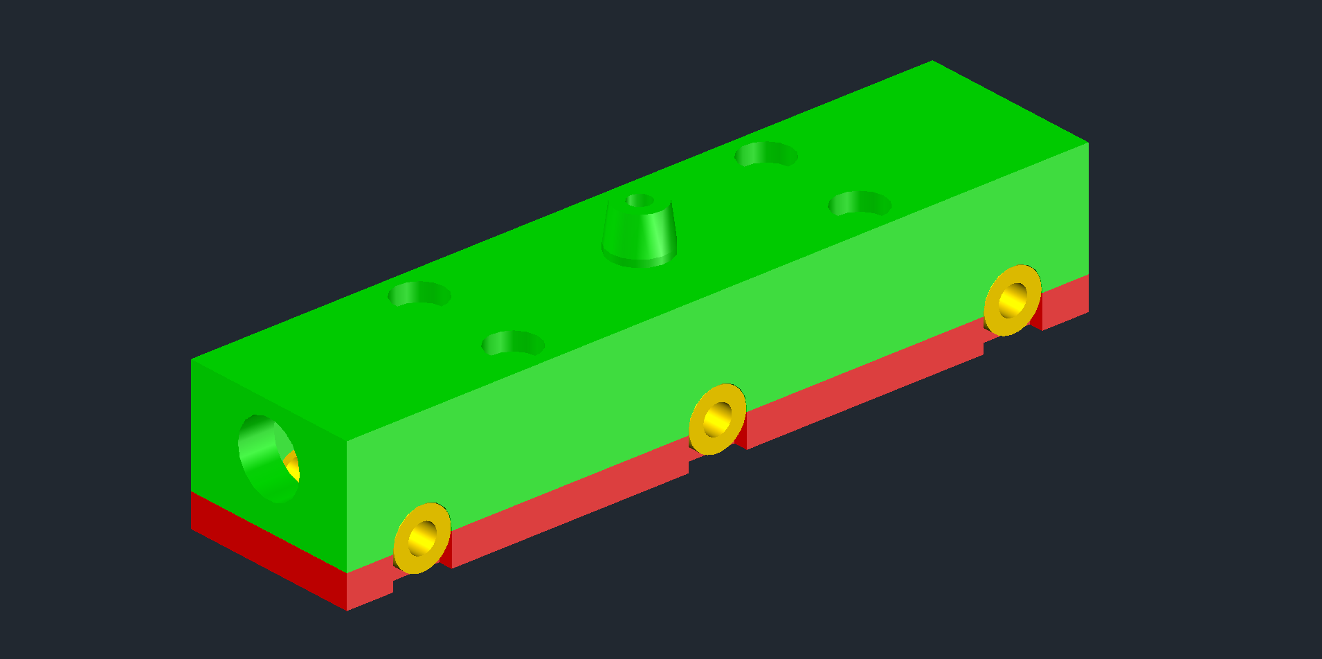

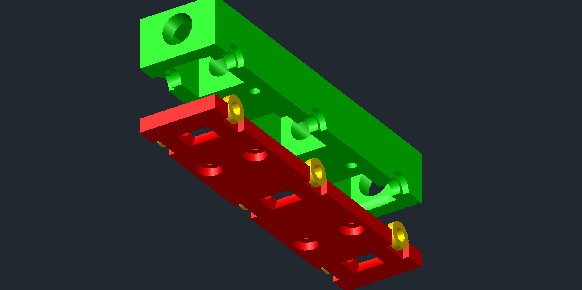

Nieuwe constuctie...
EN... met gaatjes voor een 6-polige electrische verbinding: standaard headerpennen kunnen door de onderste :) De bovenste heeft een uitsparing voor de female connector. Deze kan vastgelijmd worden en dan zijn de bakken mechanisch en electrisch doorverbonden  (y)

Hoi,Zo... production ready voor de printert ... :)
... het worden 3 losse items. Zo kunnen ook de DE-3 bouwers bestellen zonder delen over te hebben ;)

Hoi Allemaal,
De prints staan on-line:
(klik op de plaatjes voor bestelinfo)

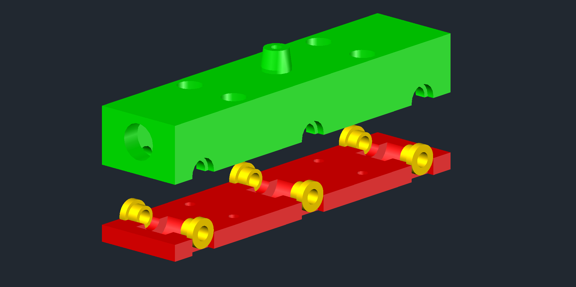

Hoi Allemaal,
graag gedaan ;)
En nu weer verder met de aangedreven draaistellen...
... wordt mooi low-profile :) ook nodig om de pukkels te ontwijken, speciaal op wissels :P
... bovendeel is een mooi stukje gatenkaas :) de buitenste boringen zijn 5mm voor de kogellagertjes, de binnenste 4.5mm en alleen nodig om de wormen tijdens montage te laten passeren ;)
... een ietwat makkelijker montage dan de messing versie: 4 schroefjes in de bodem, bovendien kunnen we zo de assen in brons lageren  8)
't is nog niet klaar, maar het jaar is dan ook nog maar net begonnen  ;D ;D
