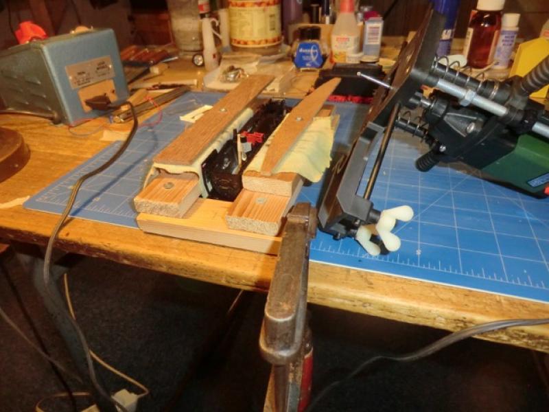

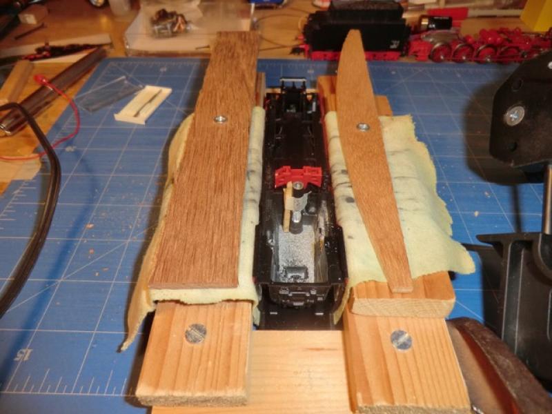

Toch nog wat tijd gevonden vandaag.
Een stukje van de kolom van de kap weggefreesd. Op het luciferhoutje dat er tijdelijk naast geplakt zit, staat de hoogtemaat aangegeven.
De eerste rijproeven zijn bevredigend. Alleen vooruit hoor ik nog wat piepend bijgeluid. Het zouden de wielen van de tender kunnen zijn, maar ik denk eerder dat het de speling in de lengteas van de motor is waardoor het wormwiel de kolom nog net toucheert.
Dat frezen ging veel gemakkelijker dan ik dacht. Het is vooral veel voorbereidend werk om de boel te kunnen fixeren zonder dat de kap beschadigt. Er dan moet je er ook nog goed bij kunnen komen. Ik had nog een houten frame liggen van ander freeswerk. Dat frame heb ik omgebouwd.
Ik denk dat ik voor de zekerheid nog een klein beetje extra wegfrees. Maar nu even niet.

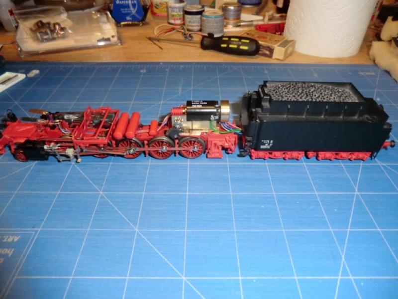

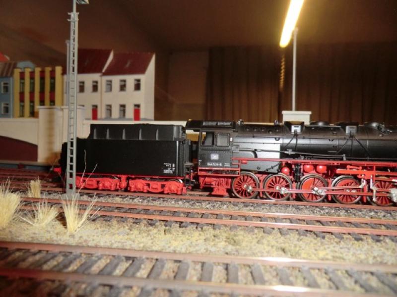

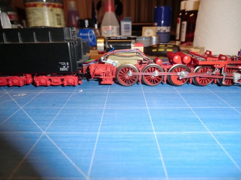

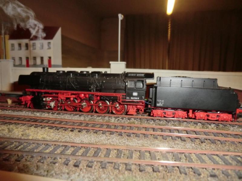

En dan nu nog wat plaatjes.
Links zonder kap.Als je goed kijkt zie je schuin links onder de groene motoraansluiting een schroefgat van het oude motorhuis. Daar kan ik een schroefje indraaien voor contact van de massa met het vulstuk. Op de een of andere manier is er weer contact ontstaan zodat ik dat schroefje even niet meer nodig heb.
Rechts zonder kap. Ik heb mijn best gedaan om de bedrading netjes te bundelen m.b.v. een stukje krimpkous

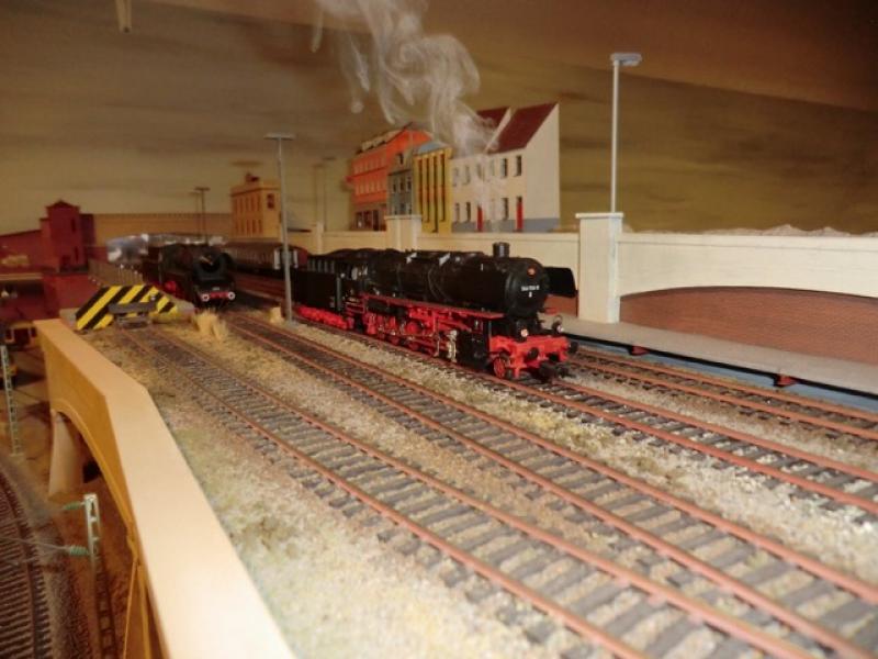

De stokerszijde. Ja ja, hij doet z'n best.
De kant van de machinist
In een serie van matige foto's is dit de slechtste. Maar er gaat wel een zekere sfeer vanuit.
Groet, Bas

Kan je niet voorzichtig de worm van de moto schuiven
aan de andere zijde de motor as(als je kan) met een tangetje vast klemmen tegen het lager en dan de worm wiel opschuiven
  • Berichten: 6398
Re: BR44 met Maxonmotor
« Reactie #73 Gepost op: 19 October 2015, 08:24:42 »
Is het geluid weg dan als je de koppelstangen los maakt? Lijkt me echt wel minder dan een tandje als ik de stand van de excentrieken zie op de foto's. Het schuiven van het wormwiel is geen optie. Het tandwiel op de aangedreven as staat tov het excentriek verschoven, dat pas je niet aan door de worm te verschuiven.
  • Berichten: 3050
  • Aachenau West
« Reactie #74 Gepost op: 19 October 2015, 09:14:42 »
Inderdaad Ruud.
Die koppelstangen weghalen als test, had ik natuurlijk direct als eerste moeten doen.
Het blijkt uiteindelijk dat het hem daar niet in zit. Een tandje verder zou echt al een behoorlijke verdraaiing gegeven hebben.
Met die test had ik ellende kunnen voorkomen. Gelukkig bedacht ik me tijdig dat iedere aanpassing aan de 4e as een verslechtering tot gevolg zou hebben. Want de kwartering is af fabriek correct en daarnaast is de as via de tussentandwielen steeds verbonden geweest met as 1,2, en 3.
Ik ben wel aan het prutsen geweest met het rechterwiel van de 5e en achterste as (terwijl ik liever het linkerwiel met tandwiel losgenomen had, maar dat was onbereikbaar met m'n poelietrekker). De isolatie van het rechterwiel bleef echter zitten zodat ik de as nog steeds niet zijdelings kon bewegen, teneinde het wiel-met-tandwiel vrij te krijgen van het aandrijftandwiel. Het wiel er dus maar weer op geduwd.
Beter is het er allemaal niet van geworden.
Het blijkt ook geen kwestie te zijn van de kap die ergens aanloopt. Er zit zat ruimte onder de kap.
Het moet iets van de tandwielen zijn. Misschien ter plaatse van de knik in het frame? Maar daar heb ik niets veranderd....
Of toch iets van schuivende, wringende wielen?
Het is dus alleen in bogen naar links. Het klinkt dan alsof de loc over heel ruw spoor rijdt (rrrrr).
Ik weet het even niet meer.
En nee jerrytrein, dat wormwiel laat ik ongemoeid. Daar kan het probleem niet zitten.
