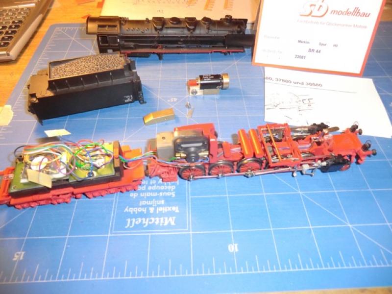

Wat doe ik mezelf weer aan?
Mijn M* Hamo BR44 uit 1996 rijdt heus niet zo slecht. De motor maakt het gebruikelijke lawaai, maar het is redelijk binnen de perken. De ESU decoder die ik er jaren geleden naderhand ingebouwd heb functioneert goed. De rookgenerator kan in- en uitgeschakeld worden.
Maar ondanks een brede basis voor de stroomtoevoer, wil de loc nog wel eens haperen. Zelfs op vrij spoor (zonder wissels). Dat zal ook met de decoder te maken hebben. Analoog is de loc minder gevoelig voor korte stroomonderbrekingen.
Het meest voor de hand liggend is om de decoder te vervangen door een waarop een condensator kan worden aangesloten.
Maar nee, ik ga het mezelf moeilijk maken en er een Maxon van SB-Modellbau inbouwen. Of de loc daardoor echt beter zal gaan lopen moet nog blijken. Waarschijnlijk zal ik de wielen van de assen moeten halen (of althans een deel van de wielen) ten behoeve van freeswerk en dan zal straks het moeizamen kwarteren volgen.
Maar als alles een beetje lukken wil....
De handleidingen van SB-Modellbau blinken niet uit in duidelijkheid, vind ik (ik heb het eerder bij de hand gehad). Er staan wel triviale aanwijzingen in dat je de kap moet lossen en tenslotte weer moet monteren. Maar veel essentiële handelingen mis ik in de beschrijving.
Het is dus een kwestie van gewoon beginnen. Het helpt dat M* een explodedview tekening meegeleverd heeft zodat je een beetje een indruk krijgt van de losse onderdelen die er af (en weer op) moeten.
Het zou zomaar kunnen dat ik er weken mee bezig ben. Ik heb niet altijd tijd en zin. Maar ik ben wel van plan om hier af en toe wat te laten zien.
De start is het maken van goede foto's van de oorspronkelijke situatie en dan met name van de bedrading. (Onderstaande slechte foto is alleen bedoeld om een overzicht te geven).
En dan begint het demonteren.
Wordt vervolgd.
Groet, Bas

Peter, ik denk dat het precies andersom is. De Maxon die ik op de achtergrond zie liggen heeft een worm op de as. En een vliegwiel om hem soepeler te laten uitlopen.

Klopt Klaas.
In die zin (worm versus tandwiel) wordt het dus een verslechtering.
Maar de loc had al nauwelijks uitloop. Slechter zal het niet worden.
