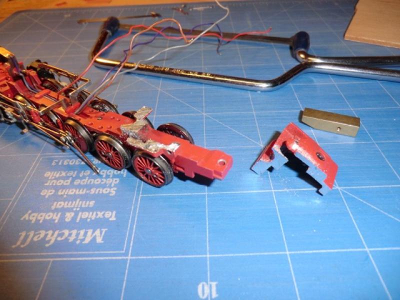

Gewoon de zaag erin zetten (en vooraf niet teveel piekeren hoe het allemaal zou moeten).
Het point of no return nu echt definitief gepasseerd.
Het lijkt er zelfs op dat freeswerk helemaal niet nodig is!
Een volgende keer eerst het zaagsel (hoe noem je dat bij metaal eigenlijk?) grondig verwijderen. (Zit vast ook tussen de tandwielen ;-))
En dan zien of de de motor al wil passen.

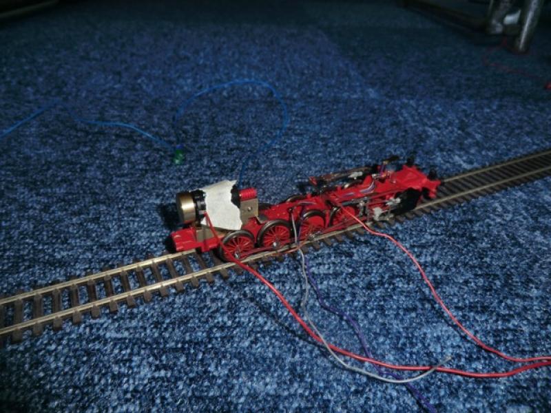

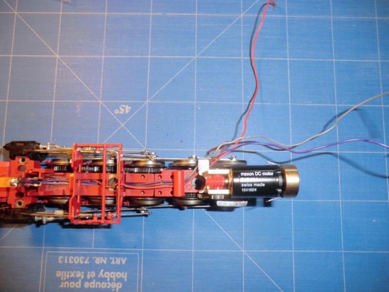

Dut weekend maar weer eens verder geknutseld.
Tussentandwiel voorzichtig teruggeplaatst. Het drijfwerk liep daarna gelukkig nog steeds even soepel (met een maar nauwelijks voelbaar zwaar punt).
Vervolgens vulblok en motor vastgelijmd. De verflaag onder het vulblok had ik vooraf voor de zekerheid toch maar verwijderd.
En vandaag dan een eerste test.
Het zag er veelbelovend uit.
Analoog tapijtrijden als test. Met een bedaagde Temsi trafo die een startspanning heeft 3V (als het niet meer is).
Desalniettemin een prachtige loop. Met op minimaal voltage al een uitloop van een paar centimeter. Je zou bijna weer terugverlangen naar het analoge tijdperk.
Vervolgens de loc verder opgebouwd.
Zeer tot mijn verrassing (en verbazing) bleek het vulblok onder de motor elektrisch verbonden met het chassis (gemeten weerstand 0,8 Ohm). Ondanks dat ik het met 2-componentenlijm van Bison verlijmd had.
In dat vulblok was al voorzien in een schroefdraad met schroef en soldeeroog. Wel zo gemakkelijk.
Wat me steeds wel enige zorg baarde was, of er wel voldoende ruimte zou zijn tussen het rode kunststof wormwiel op de motoras en de verticale "poot" van de kap. Ik had de motor wel iets verder naar achteren kunnen zetten, maar dan zou er meer speling ontstaan tussen de tandwielen. Als alleen de punten van de tanden elkaar raken dan komt dat de betrouwbaarheid niet ten goede.
Die verticale poot verloopt ook nog eens conisch. Hoe hoger, hoe dikker. Ik heb dus vaak zitten controleren of de kap nog wel paste. In het uiterste geval zou ik het wormwiel nog een fractie kunnen inkorten.
Kennen jullie dat verhaal?
Je hebt alles eindelijke zo'n beetje gereed en in de tussentijd de boel tot in den treure gecheckt. En als je dan als laatste de kap er definitief op gezet hebt, dan werkt het ineens niet meer.
Ik had mezelf er al min of meer al op voorbereid, maar als het dan toch weer gebeurt
Inderdaad hoogstwaarschijnlijk het wormwiel dat aanloopt.
Het wormwiel heb ik inmiddels ingekort. Maar helaas, het loopt nog onvoldoende vrij.
Ik kan nu de motor loswrikken en alsnog iets verder naar achteren zetten, maar eigenlijk voel ik daar weinig voor. De loc loopt perfect en dat wil ik maar zo laten.
Ik overweeg daarom om wat materiaal weg te frezen van de poot. Die is namelijk meer dan voldoende zwaar. Maar of dit gemakkelijk gaat lukken is nog maar de vraag.
Overigens ben ik de onverwachte elektrische verbinding van het vulstuk met het chassis ook kwijtgeraakt, nadat ik de kap er de eerste keer op gezet had. Jammer hoor. Die verbinding blijkt dus onvoldoende betrouwbaar. Gaan we ook oplossen. (Helaas Eric, heb ik geen gereedschap om een schroefdraad te tappen. Het zal wel iets van een schroefje zoeken worden volgens het idee van Floris)
Een volgende keer verder dan maar.
Groet, Bas
