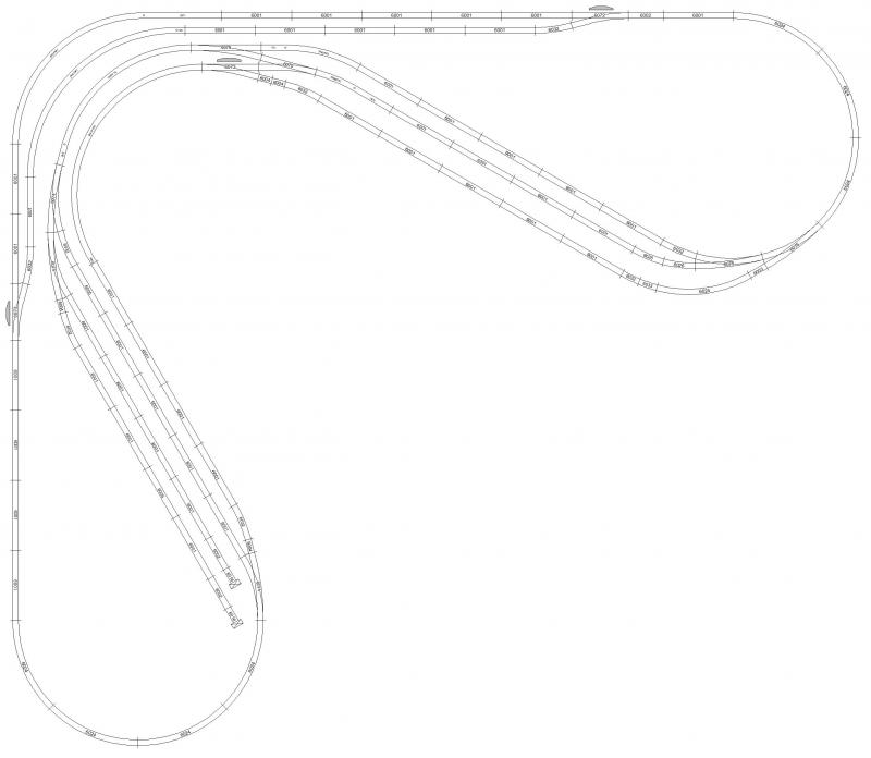

Als ik een dergelijk baanplan heb en ik zou in de toekomst een schaduwstation willen, wat is dan een logische plek om mijn klimspiraal te maken. maw waar zou ik zeg maar van het bestaande plan een afslag moeten maken om naar mijn onderliggende schaduwstation te gaan en weer terug te komen op deze baan.

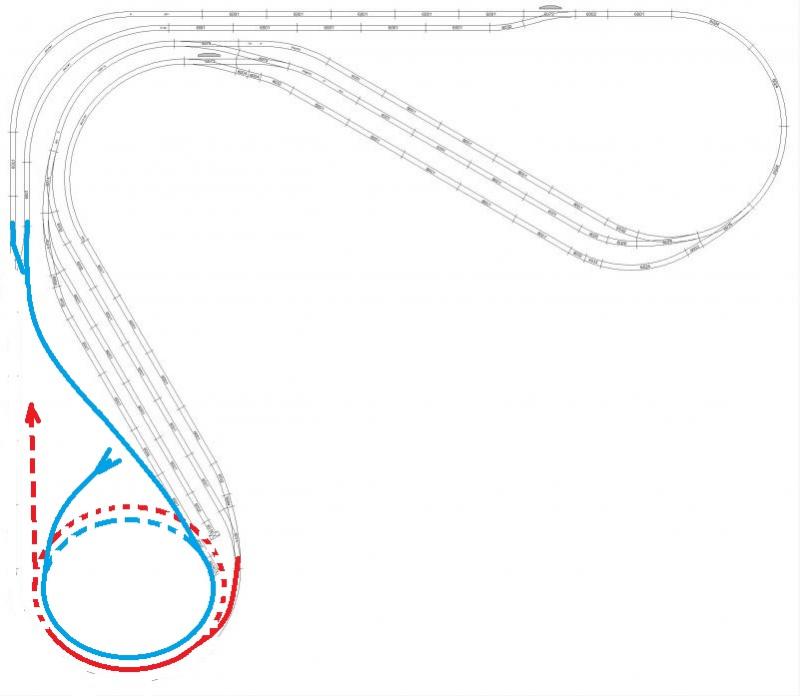

De enige mogelijkheid die ik zie is links onder op de tekening. Komende vanaf de wissel rechts duik je naar beneden met een dubbelsporige spiraal. Kom je met de van je wissel gaat naar beneden het schaduwstation in, komt weer naar boven en gaat dan naar de wissel links midden. Ik weet niet hoeveel sporen je nodig hebt (hoeveel treinen), maar je zou in het geval je veel sporen nodig hebt, ook twee etages kunnen maken. Zie ook

Daar ben ik best jaloers op Ruud op zon mooie klimspiraal. is me toch niet helemaal duidelijk hoe je dat ziet richting schaduwstation. Zou je dat svp in mijn banplan met een vluchtige tekening kunnen verduidelijken. Dank alvast weer voor je hulp !

Je zult een dubbelsporige spiraal moeten maken waarbij één spoor naar boven en één spoor naar beneden gaat. Best een uitdaging. Laat je de sporen dubbel in één vlak liggen, kom je niet goed uit. Dan krijg je het zoals bij mijn spiraal te zien is. Of je zal met het spoor van de wissel links naar rechts moeten.
Maar hem zo groot mogelijk en neem flexrails.
Laatst bewerkt op: 26 August 2015, 22:52:39 door ruudns

Welke soort treinen wil je gaan rijden, en wat zijn de plannen op het bestaande plan?
Je zou kunnen overwegen om enkelspoor naar het schaduw gedeelte te gaan.
Je laat dan het door Ruud blauw getekende wissel vervallen, en het bovenste spoor zou dan
kunnen dalen.
Hierdoor kun je op het bestaande plan nog steeds rond rijden.
Tinus.

Hallo, welke diameter zou ik dan minimaal nodig hebben om in de klimspiraal twee sporen te kunnen leggen. Ik heb daar een ruimte van ongeveer 1 m2. Is dat niet genoeg ?
Berichten: 6451
Re: Schaduwstation aansluiten op bestaand baanplan
27 August 2015, 09:42:50 »
1m is krap, maar als je de cirkels zo laag mogelijk houdt, zou het moeten lukken. Je kunt eventueel een draad onder de rondgangen maken om de panto's omlaag te houden. Gebruik het buitenste spoor dan om omhoog te rijden en het binnenste om naar beneden te gaan. Let wel op dat je langste rijtuigen langs elkaar kunnen.

Ok. Waarom moet ik dan de buitenste houden voor omhoog. Hellingspercentage is toch hetzelfde. Sorry, maar probeer je hulp ook goed te begrijpen vandaar deze vraag
Calimero
Berichten: 1037
27 August 2015, 10:07:44 »
De buitenste baan is langer en aangezien de hoogte gelijk blijft gaat de stijging (in %) omlaag.
Ook is de wrijving in een iets minder scherpe bocht wat lager dus heeft de loc het ook daarom iets makkelijker.
Groet, Ronald.
Berichten: 27260
27 August 2015, 10:10:40 »
Hellingspercentage is niet hetzelfde. De buitenste heeft een grotere lengte per omwenteling, bij gelijke stijging, dus een kleiner stijgingspercentage.
Een ruimte van 1,2 m vind ik nog krap. Je binnenboog heeft dan een straal van 50 cm. Wat je kan doen is de spiraal in een ovaal leggen in plaats van een cirkel. Dan krijg je een grotere lengte per omwenteling, dus een lager stijgingspercentage.
Overigens verwondert het me steeds dat mensen zo graag een spiraal willen. Dat kost meters raillengte die je toch niet ziet. Een schaduwstation hoeft niet perse onder de rest van de baan te liggen. Het kan ook gelijkvloers, achter de coulissen.

Snap ik Klaas alleen heb ik die fysieke ruimte niet in de kamer. Is er evt wel een andere logische manier om te dalen naar schaduwstation ipv via spiraal. Wat zou een alternatief zijn evt.

Misschien juist 2 spiralen plaatsen ? Eentje links-onder en eentje recht-boven. Zo kun je misschien wat makkelijker je
lage procenten halen ?
Eventueel de meest links wissel vervangen door een engelse zodat je daar al een 3cm kunt dalen op de eerste meter ?
