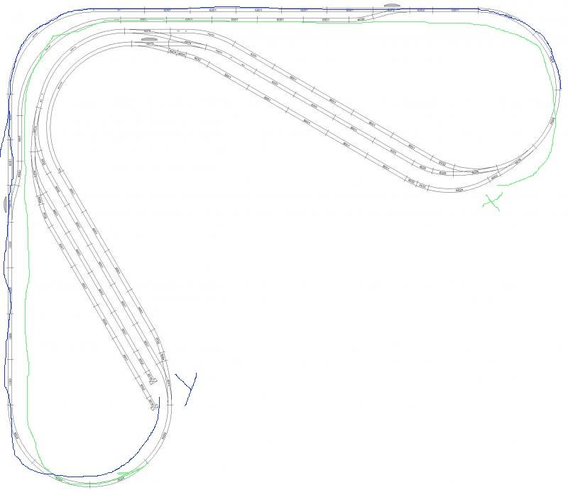

Ik zat meer in deze richting te denken:
Zet volgens de blauwe lijn een achtergrond neer. De sporen daarachter dienen dan als schaduwstation. Als je de binnenste bogen volgens de pijl een stukje naar voren haalt, dan kan de achtergrond ook een stukje naar voren en kan het schaduwstation meer sporen krijgen.
Wat je ook kan doen is de achterste sporen laten zakken. Van A naar B daal je dan tot onder het normale niveau, en van C naar D kom je weer naar boven. De sporen op het bovenniveau kunnen dan een stuk verder de hoek in. E.e.a.  hangt er vanaf of je tussen A en B en tusen C en D genoeg lengte hebt om de helling te maken.
Om in te schatten wat er mogelijk is kun je in de tekening de contouren aangeven van de maximale ruimte die de spoorbaan mag innemen. En dan met maten erin.

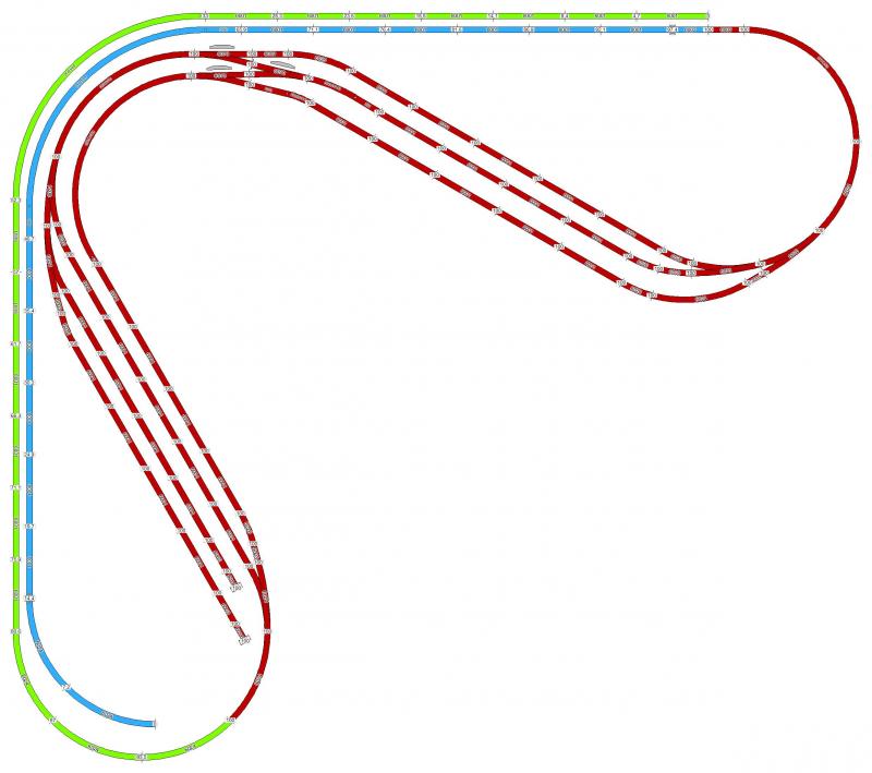

Hierbij de tekening van het voorstel:
Tussen X en Y kun je een schaduw station projecteren. IK weet de lengtes niet van je baan, maar als de zijden rond de 1,5 meter liggen, dan zullen de hellingen minder dan 3% zijn.
Gerard van der Sel.

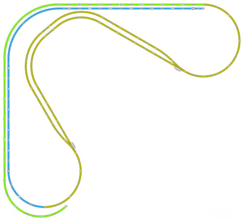

gvandersel
  • Berichten: 3602
  • Als het maar elektrisch is.
    • Homepage Gerard van der Sel
Re: Schaduwstation aansluiten op bestaand baanplan
« Reactie #25 Gepost op: 15 September 2015, 15:12:25 »
Even wat nettere tekeningen.
Schaduw station en hellingen:
en emplacement en hellingen:
Ik heb de maten uit je tekening overgenomen via de rail  geometrie. De hellingen zijn ongeveer 2,5 % (blauwe en groene deel)
Gerard van der Sel.
Holzburg (IIIb/IVa) schaal N.
