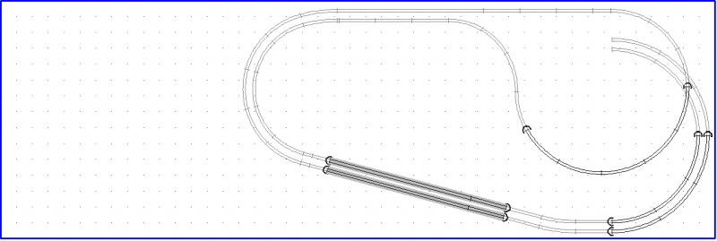

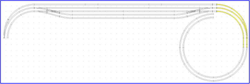

even een vraag..
na alle tips dat de spiraal te krap zou zijn etc probeer ik nu het plan drastich te veranderen, maar zit met het spiraal beetje in me maag. ik probeer nu R5/R6 spiraal te maken, met R6 als klimmend spoor en R5 als dalend spoor. Ik probeer 10 cm tussen de niveaus te houden (zoals eerder beschreven in dit draadje ivm stroomafnemers.) de straal van R6 is 60,4 cm en zal dan een stijgingspercentage krijgen van 2,6%... Is dit voldoende of moet ik het niveau op 80 cm houden zodat het stijgingspercentage omlaag gaat? Tevens heeft het dalend spoor dan 2,9% maar dit lijkt me minder erg omdat het omlaag gaat.
Ik hoor graag wat antwoorden want ik loop nu een beetje vast
groetjes Zwitserlaantje

Een stijgings percentage van 2,6 % en daling van 2,9% lijkt mij geen noemenswaardige problemen te gaan opnemen.
Als je nog info / foto's nodig hebt ivm de spiraalbouw zelf moet je maar eens kijken in mijn bouwdraadje onder op bezoek bij.
Daar staan diverse foto's van mijn spiraal dacht ik.
Peter

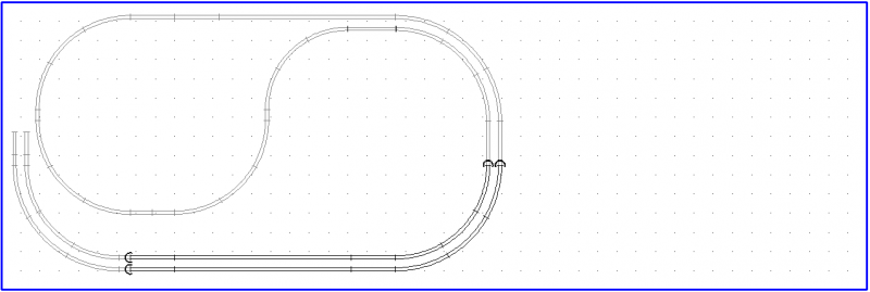

En denk eens aan een andere optie: een lang traject dat je achter de achtergrond laat dalen. Achtergrond 10cm naar voren en je kunt een dubbelsporig traject laten klimmen/dalen.
Met een spiraal zit je vaak jezelf in de weg als de diameter niet groot genoeg kan zijn.
Succes, gr, Bert

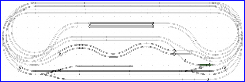

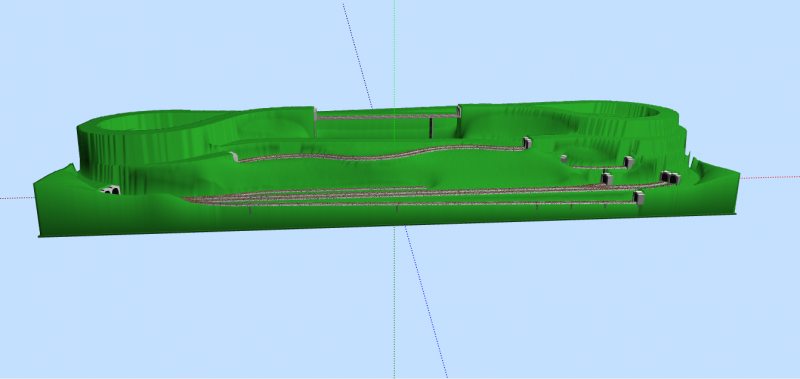

hallo
zoals hierboven staat beschreven ben ik het baanplan drastisch aan het veranderen. het wordt nog steeds op een oppervlak van 4,5m bij 1,5m gebouwd, met een max hoogte van 70 cm
hieronder het eerste gedeelte op 17 cm hoogte dat wordt een halte station, blaussee mittholz
en daarna komt het schaduwstation:
deze ligt aan de achterkant op 22cm hoogte. en als laatste het gedeelte met de brug, deze is op 37,5 cm hoogte
ik heb dus nog een ruimte van ongeveer 30cm om bergen te maken die boven het brug gedeelte uitsteekt, dit lijkt me ruim voldoende. het klimspiraal is zoals boven beschreven is op R5 en R6 waarop R6 klimmend is met 2,6 procent.
het spoor van het station zal uiteindelijk onder de brug doorlopen, niet zoals in de werkelijkheid dus maar een beetje fantasie is niks mis mee!
groetjes, zwitserlaantje

ik probeer jou idee uit te tekenen, om te kijken wat haalbaar is.. wat is de maximum stijgingspercentage op een recht stuk spoor voor een trein? kan dit tot 3 procent of moet het lager? lijkt me dat 2,5 sowieso moet. ervan uitgaande dat er treinen rijden met 1 lok en 6 rijtuigen (misschien 7).
groetjes, Zwitserlaantje

Dat is eigenlijk niet zo 1-2-3 te beantwoorden. Hangt af van de trekkracht van de lok (en/of de weerstand van de wagons). Waarom doe je niet een proef met lok en wagons? Drie meter rails op een schuine plank, en je komt een heel eind. 3cm per meter laten stijgen, en je weet het antwoord. Welk merk heb je in gedachten?
Vergeet ook niet dat de overgang van horizontaal naar klimmend spoor ook wat ruimte kost. Je kunt niet ineens door een knik het spoor laten stijgen. Kost al gauw 20cm per overgang van stijgend/dalend spoor naar horizontaal spoor.
Maar als men over het algemeen 3% aanbeveelt, dan is dat al heel veel beter op recht spoor, dan in een spiraal. Dus dat heb je al gewonnen!..
Succes, gr,
Bert

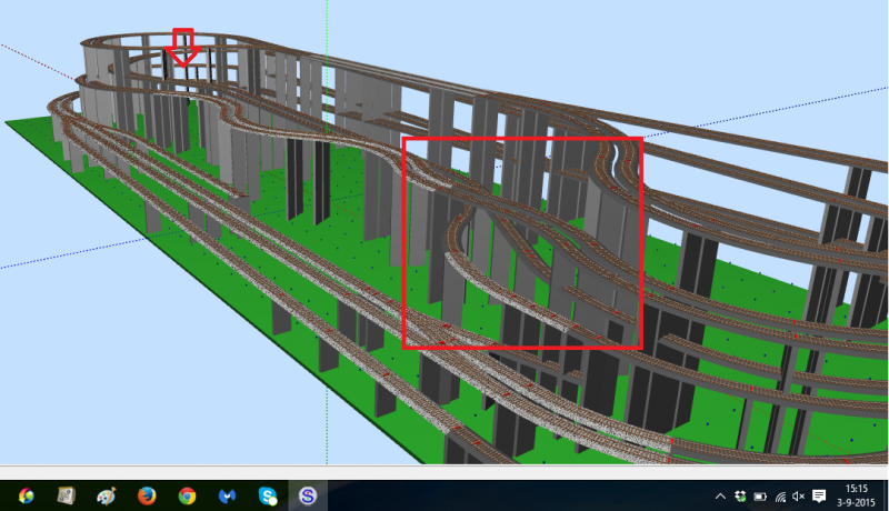

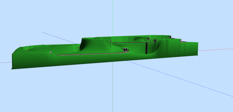

na de tip van bert ben ik eens gaan tekenen en denken en meten en passen (of is het nou passen en meten ;P). Dit is wat ik nu heb:
onder is het station, op 15 cm hoogte. naast het kopspoor komt direct het stationsgebouw (blausee mitholz) en het perron tussen het kopspoor en het doorgaande spoor. hier stoppen de meeste treinen vandaar ook de wissels richting het andere spoor om weer terug te komen op het juiste spoor. het station heeft ook een aansluiting naar het schaduwstation (dit is nog het enige wat ik moet tekenen). het onderste spoor loopt dus naar beneden. boven het station komen gewoon 2 rijsporen deze is op een hoogte van 25 cm tot 35 cm (klimmend dus) en daarboven de brug op 48,5 cm. Ik zit te twijfelen of ik daar wel de bietschtal brug moet gaan maken omdat de brug 15 cm hoog is. dat betekent dat de onderkant van de brug op het zelfde niveau is als die rij sporen dus een echt dal zit er dan niet in.. misschien dat ik anders de Kandersteg Brücke erin bouw. (Zie inzet)
dit is de baan in 3D
ik ben benieuwd naar reacties en tips!
gr Zwitserlaantje

Patrick1975
Berichten: 2327
Re: Lötschbergbahn met Bietschtalbrücke in H0 (4,5mx1,5m)
Reactie #40 Gepost op:
03 September 2015, 06:32:27 »
Ik ben ook maar een starter, maar ik zou die slinger er uit halen en het baanontwerp wat meer diagonaal
maken dan met de plaat mee. Dat geeft een veel mooier aanzien.

Hallo Patrick,
Ik begrijp wat je bedoeld, echter vanaf zowel rechts als links moet er dan overgestoken worden.. deze sporen moeten elkaar kruisen maar dit gebeurd anders op gelijke hoogte omdat rechts en links gelijk begint.. Nu is het dat links dus klimmend naar rechts gaat en aan de rechtse kant van de baan over de andere kant gaat. (en vanaf daar klimt links weer naar rechts). En bovendien gaan treinen nooit recht een berg op, maar met de vorm van de berg mee.. Wel vind ik dat de slinger eventueel iets anders kan het is niet de mooiste misschien dat ik daar nog wat op ga tekenen..
bovenstaande afbeelding maakt misschien mijn tekst meer duidelijker. in het rode venster gaat links dus over rechts. 1 spoor is heel even zichtbaar de andere zal geheel niet te zien zijn, dit om de verwachtingen van toeschouwers te veranderen (ze zien een trein vanaf het station weggaan en pas op de brug zien ze hem weer. daarna zal die nog 1 keer langs de slinger komen en dan weer terug op het station). bij de rode pijl zie je dat het spoor vanaf de rechterkant ook klimt naar links.
Gr zwitserlaantje.
PS. soms vind ik het moeilijk dingen te verwoorden maar hoop dat het goed begrijpbaar is. en oh ja, de foto in het bovenstaande bericht van mij is door mijzelf gefotografeerd.. Doordat 1 trein vertraging had, kruiste ze elkaar toevallig op de brug, wat natuurlijk een mooi plaatje opleverd
