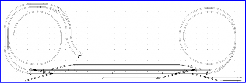

nadat ik jullie verhalen gelezen heb, ben ik toch gaan twijfelen, zeker omdat de trein in de rechterspiraal omhoog gaat op R3. Nu zit ik met een plannetje in me hoofd waardoor dit dus anders wordt en de treinen in de spiraal op verkeerd spoor rijden. hierdoor loopt alles omhoog op R4. en waarschijnlijk kost het me maar 1 extra wissel. ik ga tevens niet langer rijden als 2 lokken+ 5 rijtuigen van 30,3cm. de helft dus als wat hierboven verteld is, dus waarschijnlijk ook maar de helft aan krachten. ook wil ik onder de sporen demping leggen en tussen en naast de sporen een slipmatje, mocht de trein ontsporen kiepert hij niet helemaal naar beneden (en aan de zijkanten ook nog een vangrail). Morgen nog verder het idee uitwerken en hoop van de week de oplossing te kunnen laten zien....
groetjes, Zwitserlaantje
Digikeijs DR5000 Multi-bus centrale
Bezet/terugmelder(s): LocoNet & S88SD16-n
RocoLine rails
(B)aansturing: Koploper
Nederlaantje
  • Berichten: 214
Re: Lötschbergbahn met Bietschtalbrücke in H0 (4,5mx1,5m)
« Reactie #23 Gepost op: 26 August 2015, 13:38:18 »
Beste,

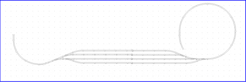

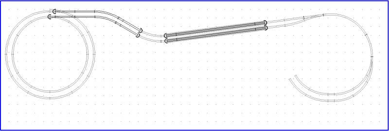

Hierbij wat wijzigingen van het baanplan. hieronder het schaduwstation zoals die word:
en het niveau erboven. hierbij een lichte aanpassing aan de klimspiraal aan de rechtste kant omdat daar treinen op het verkeerde spoor gaan rijden (ze gaan rechterspoor rijden maar omdat ze in zwitserland links rijden rijden ze dus verkeerd spoor op de spiraal)
en hoe het boven komt te liggen met een stukje enkelspoor
