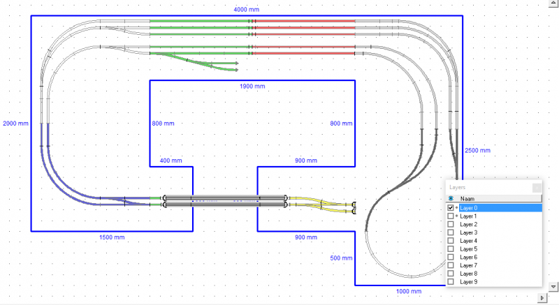

Weer even een vraagje vanaf hier, ik wil de module overgangen plaats laten vinden precies tussen een bocht en een recht stuk, maar is dit mogelijk? (Ook ivm ontsporing) omdat het draaistel nog in een bocht bevind en dan overgaat op recht met een kleine ruimte ertussen (er ontstaat altijd 0,00001 mm ruimte natuurlijk bij wijze van)

Ik zou, als je het ontwerp nu nog kan veranderen ,de overgang altijd in een recht stuk doen ,al is het maar 10cm vanaf het begin van de bocht. De wielen worden dan niet meer zo sterk tegen de buitenrail aangedrukt.
De kleinste ongelijkheid in de buitenrail kan genoeg zijn om een wiel omhoog te laten gaan.

Het probleem is dat ik de maten van de modules al in me hoofd had en er naar mijn idee wel mee goed weg kwam.. het scheelde ook met rails te zagen omdat het precies op overgangen tussen 2 railstukken bevond. (en een flink stuk van het plan zal moeten worden aangepast) Nu stel ik gewoon de vraag uit nieuwschierigheid, maar dan kan je dus ook niet een railsstuk zagen die schuin over een module overgang loopt? en natuulijk, ook rechte stukken kunnen fout gemonteerd worden en lijden tot ontsporing.. Nu dus de terug koppelvraag van mij: Is het wel mogelijk om dit te doen (dus tussen recht en een bochtstuk een overgang plaats te vinden?) of is het gewoon helemaal uberhaupt niet mogelijk?

Zoek ook eens op het forum naar hoe je heb beste rail overgangen maakt. Sommigen schroeven een messing schroefje aan de buitenkant van de rails, en solderen rails er tegen (of er bovenop), zodat deze goed gepositioneerd zit. Aan beide rails 4 schroeven, dan er tussen doorslijpen.
En als het in een testopstelling (de S-bocht) goed werkt, dan zou je het ook goed kunnen krijgen bij een overgang.

al een tijdje niks van me laten horen, echter met een reden. Ik had vorige week de kans gekregen bij iemand thuis te mogen kijken naar zijn modelbaan. In het midden kan je vrij staan en lopen, met een beeld van 360 graden. Met mijn vorige baan had ik een 280 graden view (dit was een u vorm met lengtes van 3,30m). Zo'n baan vond ik toen al ideaal en dit bouw je denk sneller op. Terug thuis van het bezoek bleef het toch een beetje in me hoofd spoken. Echter voor mij niet ideaal omdat ik schragen gebruik van 73cm hoog. Toen had ik al moeite met eronder door te kruipen en dat hoefde maar 1 van de 10 keer. Tot ik 's nachts ineens een heldere ingeving had. Waarom hou ik niet ergens ruimte en dat overspan ik met de BietschtalBrücke? Als deze hoog genoeg komt te liggen kan ik er op een normale manier onder door kruipen. Toen ben ik gaan schetsen en meten, en dit is het resultaat (wel met andere afmetingen)
Dit is het schaduwstation. er moeten nog 2 sporen verlengd worden, dit wordt echter ter plekke bekeken dit omdat het ook 2 kopsporen worden. vanaf linksboven gaat het spoor klimmen. de brug komt ook in een helling te liggen, iemand hier wat meer informatie over of dat haalbaar is?(ik las ooit ergens dat een modelbrug altijd waterpas bevestigd moet worden?)
Dit is het 2e niveau met als station Blausee Mitholz. spoor 4 is een kopspoor geworden wegens de ruimte. links komt een berg met daarin nog een klein schaduwstation. 2 doorgaande sporen en 2 kopsporen. die 2 kopsporen kunnen treinen pendelen tussen de andere 2 kopsporen in het andere schaduwstation. in de boog zit een mogelijkheid met aftakking naar een bedrijventerrein, weet nog niet precies wat maar zit aan Jura Cement te denken of een laad/los station voor de Hupac of iets dergelijks. Andere ideeën zijn welkom! Heel misschien komt er boven het 2e schaduwstation nog een ovaaltje met een andere brug dit moet ik nog uitmeten of dat past. dit zal dan een analoog baantje worden. Thema blijft dus nog steeds de Lötschbergbahn, echter met materieel van heel zwitserland. (zowel BLS als SBB). Dit omdat ik sommige treinsamenstellingen van de SBB ook mooi vind. (waarvan ik 1 stam al bijna compleet heb).
Wat vinden jullie er zo van en hebben jullie tips of aan of opmerkingen? het liefst hoor ik nog over de brug die in een helling gebouwd gaat worden.

Normaal worden bruggen gebouwd met verticale staanders, waterpas dus. Maar ook als een brug in een helling ligt, kunnen de staanders altijd nog verticaal staan (net als bovenleidingsmasten op een helling).
De Bietschtalbrug heeft daar in het geheel geen last van en is als brug in een helling ontworpen met een 22 promille stijgingspercentage. De 'verticale' staanders staan dus eigenlijk scheef. Bij deze kleine hoek heeft dat weinig invloed op het krachtenspel, maar daar zal bij het ontwerp toch wel rekening mee gehouden zijn.
Het is dus geen enkel bezwaar om de brug in een stijging van 2 a 3 % te leggen. Bij meer gaat het er waarschijnlijk niet realistisch meer uitzien. Let er wel op, dat de bovenleiding waterpas gemonteerd wordt.
Maarten.
PS Ik blijf het nog steeds jammer vinden dat je, ook in je nieuwe ontwerp, kiest voor een rechte brug. Als je naast de helling ook de kromming inbrengt, heb je pas echt iets bijzonders (en zelf gemaakt

Ik treed Maarten bij. Het sporenplan is veel te strak en rechtdoor rechtaan.
Hou er rekening mee dat de omgeving er was voor het spoor gelegd werd en dat een tunnel graven of een brug bouwen heel veel kost, in tijd en materiaal (dus geld).
De Bietchtalbrug ligt in een zacht bocht, dus zoals Maarten aangeeft, waarom dan ook niet bij jou.
Ook de aansluitingen draaien in tunnels en langs bergen en dalen.
Eenzelfde geldt voor het station Blausee Mitholz.
Door de sporen in de rechterhoek al verder naar boven te laten lopen krijg je de mogelijkheid om het station schuin in te plannen.
Verder zou ik die standaard rails leterlijklinks laten liggen en alleen met flexrail gaan werken, Zo krijg van zelf een veel logischer spoorverloop omdat het je het fenomeen "het past niet echt goed met die standaard rail" omzeild.
