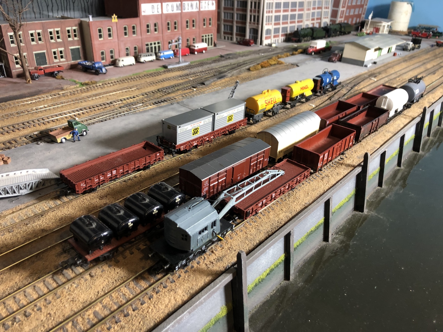

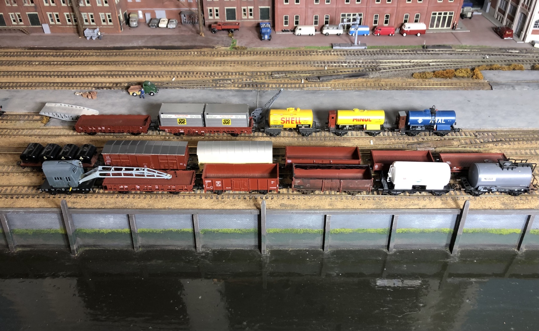

@Evert&Bas
Het is inderdaad aardig druk op het emplacement. Dat was in het echt op Feijenoord redelijk normaal.

Exacte jaartallen heb ik niet maar ik denk pas vanaf de jaren 70.
Nee, Alewijn. Dat is echt iets van de jaren vijftig en dan tot ongeveer 1956, misschien een enkele 1957. Uitzondering: wagens van de CFL, de Luxemburgse spoorwegen. Die zijn heel lang grijs gebleven.
Als het gaat over de luiken van de langere G B (S)-wagens op het Alewijn-rangeerterrein, dat is materieel van de jaren 1960. Met blinkende luiken oorspronkelijk.  Later (rood)bruin zoals de ganse kast.
Exact~train biedt (bood) ze zo ook aan:  tijdperk3b met bling-bling luiken  +  tijdperk4 met meegeschilderde luiken ...
« Laatst bewerkt op: 14 December 2025, 00:47:38 door hervé. Reden: correctie > GB ipv het foute GL voor de langere wagens »

@Hans
Bootjes komen nog, ik heb twee Artitec setjes liggen, een spits en een sleper. En wie weet komt er nog meer...
@Frank
Wat herve opmerkt was ook mijn gedachte dat de bruingeschilderde ventilatieluiken meer bij tijdperk 4 horen. Maar ik heb het idee dat jij aan iets anders denkt.
@herve
De Glmhs 50 stammen toch al uit de jaren 50? De nog langere Gbs (S-HBS bij NS) zijn er pas vanaf 1960/1961.

Misschien was ik niet helemaal duidelijk.
Ik bedoel de ventilatieschuiven van de NS Goederenwagons.
Deze zijn op een gegeven moment niet meer grijs/zilver-kleurig.
In welk jaar is dit veranderd?
Kan ik er bv van uit gaan dat rond 1968 alles ventilatieschuiven de kleur van de wagon hadden?
De verwarring bij mij is ontstaan door de indeling van de modelspoor tijdperken.
Ik dacht altijd : Geen NS  logo's / bruin van kleur / aanduiding tijdperk 3 dan zit je goed voor rond 1968.
Maar blijkbaar is het dus allemaal wat genuanceerder.
Met een vriendelijke groet uit Capelle aan den IJssel, Frank.

« Reactie #6248 Gepost op: 13 December 2025, 20:52:23 »
In 1968 waren goederenwagens met de nieuwe UIC-codering/nummerring al ruim aanwezig bijvoorbeeld, dat proces is in 1965 al ingezet.
Voor de personenrijtuigen was dat 1968.
 >  Uw 'moderne' gesloten wagens met metalen luiken zijn blijkbaar toch géén lange GB's maar wél de niet-zo-lange GL's
Alleszins nog mét metaalkleurige luiken.      ::)
  de langere wagens op uw rangeersporen lijken wel degelijk GBs.  (niet GL)  ::)[/su      fout [/u]
De ook langere, Deutsche Reichsbahn Grossraumwagen, waren G L Dresden ...
Exact~train heeft/had een ganse reeks GBs in aanbod, in tijdperk IIIx en IVx

@ Geert
Zeker leuk elkaar gesproken te hebben!
@Hans
Bolders, kikkers en ringen - daar moet ik me nog eens in verdiepen! Als je soms voorbeeldfoto’s hebt van rond de jaren 50 be my guest!
@herve
Het zijn toch echt Gl-wagens. De Gbs/Hbs wagens zijn langer!
« Laatst bewerkt op: 14 December 2025, 14:43:56 door Alewijn »
