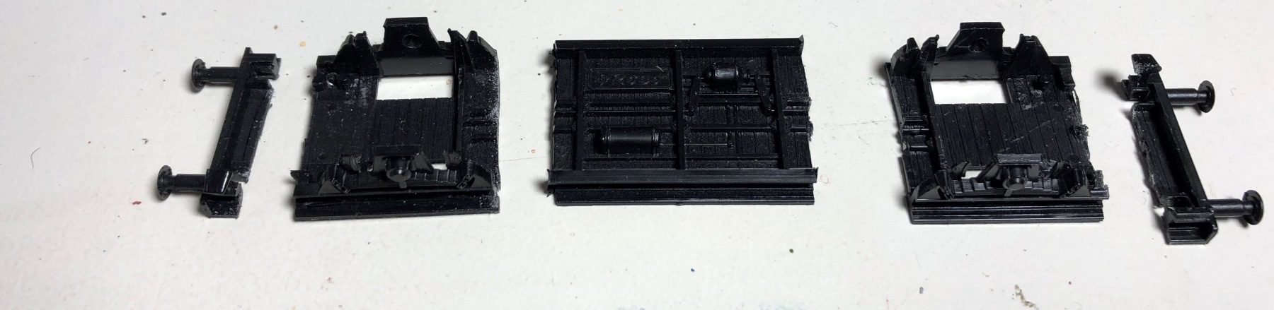

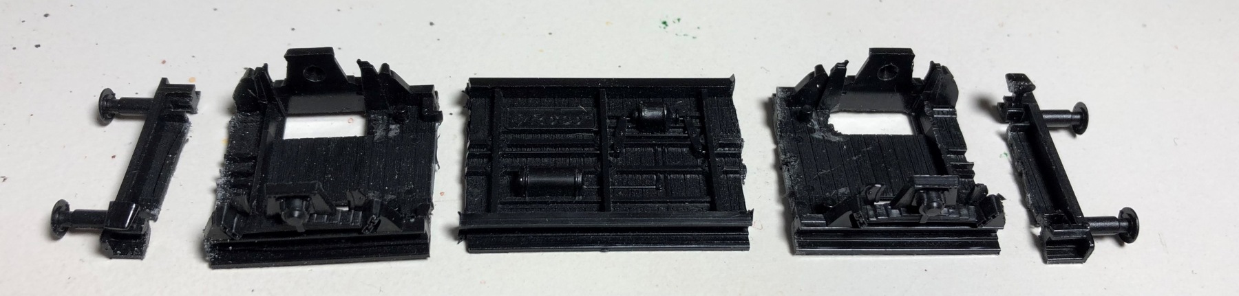

Wat begin ik over radstanden, ik heb een heel stel van de oude Roco wagens CHG ('Bremen' noemen ze die bij ExactTrain, maar of dat terecht is - zie reactie hieronder). Een deel daarvan is graanwagen CHGZ. Die hebben ook een te korte radstand. Wel niet zo erg als die 'Klagenfurt', maar toch!
Met een reserve exemplaar zonder koppelingen ben ik aan de slag gegaan om te kijken wat ik daaraan kan doen.
Het origineel - gefotografeerd op 16 juli 1951
Het Roco model, duidelijk met een kleinere radstand
Het onderstel in vijf stukken gesneden
De delen rond de wielstellen omgedraaid
Met een strook styreen ertussen aan de bak bevestigd, daarna de bufferbalken
Dit als resultaat: de radstand is iets vergroot
Laatst bewerkt op: 23 October 2021, 21:19:04 door Alewijn
