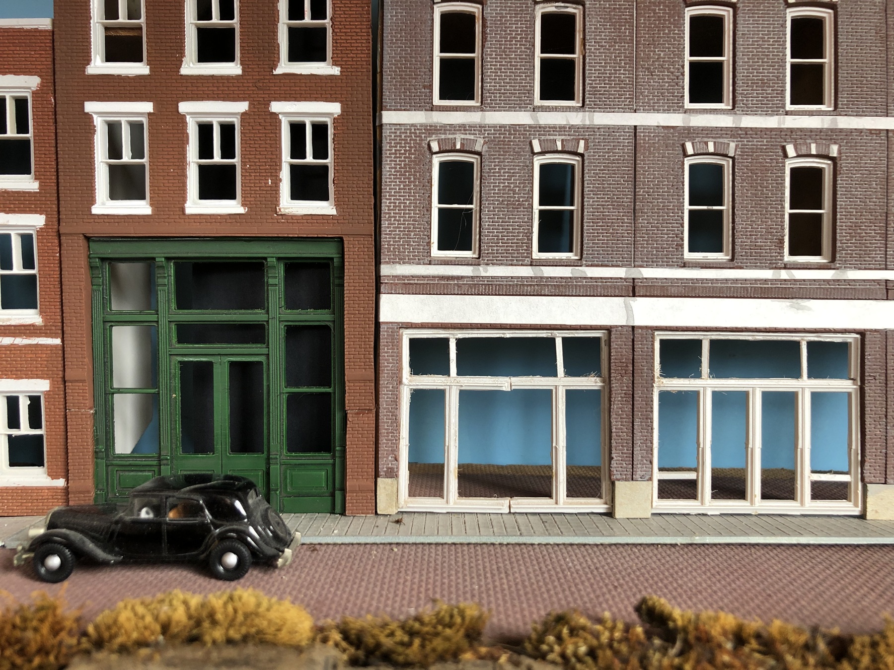

Mijn idee was om eens te kijken of ik hier fatsoenlijke ramen van kon maken, maar als raamstijlen vind ik ze te dik.
Vergelijk ze maar eens met de zoveel fijnere raampjes in het getoonde fabrieksgebouw https://forum.beneluxspoor.net/index.php?topic=65536.msg3222568965#msg3222568965
Maar een deurpost of een hele winkelpui is er wel van de maken.
  • Berichten: 2810
Re: Rondom Charlois
« Reactie #5974 Gepost op: 31 October 2025, 11:41:14 »
Zoals bij deze twee winkelpanden, die al jaren zo onafgewerkt zijn gebleven.
(Die moeten nu toch eens een keer worden afgebouwd…)

Re: Rondom Charlois
« Reactie #5976 Gepost op: 31 October 2025, 12:51:27 »
Leegstand?  :)
Valt mee Alewijn,de roeden van de fabriekskozijnen zijn van staal, dus die kunnen bij dezelfde sterkte veel dunner worden uitgevoerd. In hout zijn kozijnstijlen behoorlijk dik, tussen de 70 en 90 mm. Tussenroeden in stalen ramen zijn ca 40 mm dik (in aanzicht).
groet Gert
  • Berichten: 2810
Re: Rondom Charlois
« Reactie #5978 Gepost op: 31 October 2025, 21:36:45 »
@Ferdinand
Letterlijk leegstand, en dat al jarenlang!
@Gert
De vergelijking met stalen roeden gaat inderdaad niet op.
Maar vergeleken met andere houten kozijnen zijn ze toch wel wat breed(3 mm).
We knutselen gewoon verder:)
