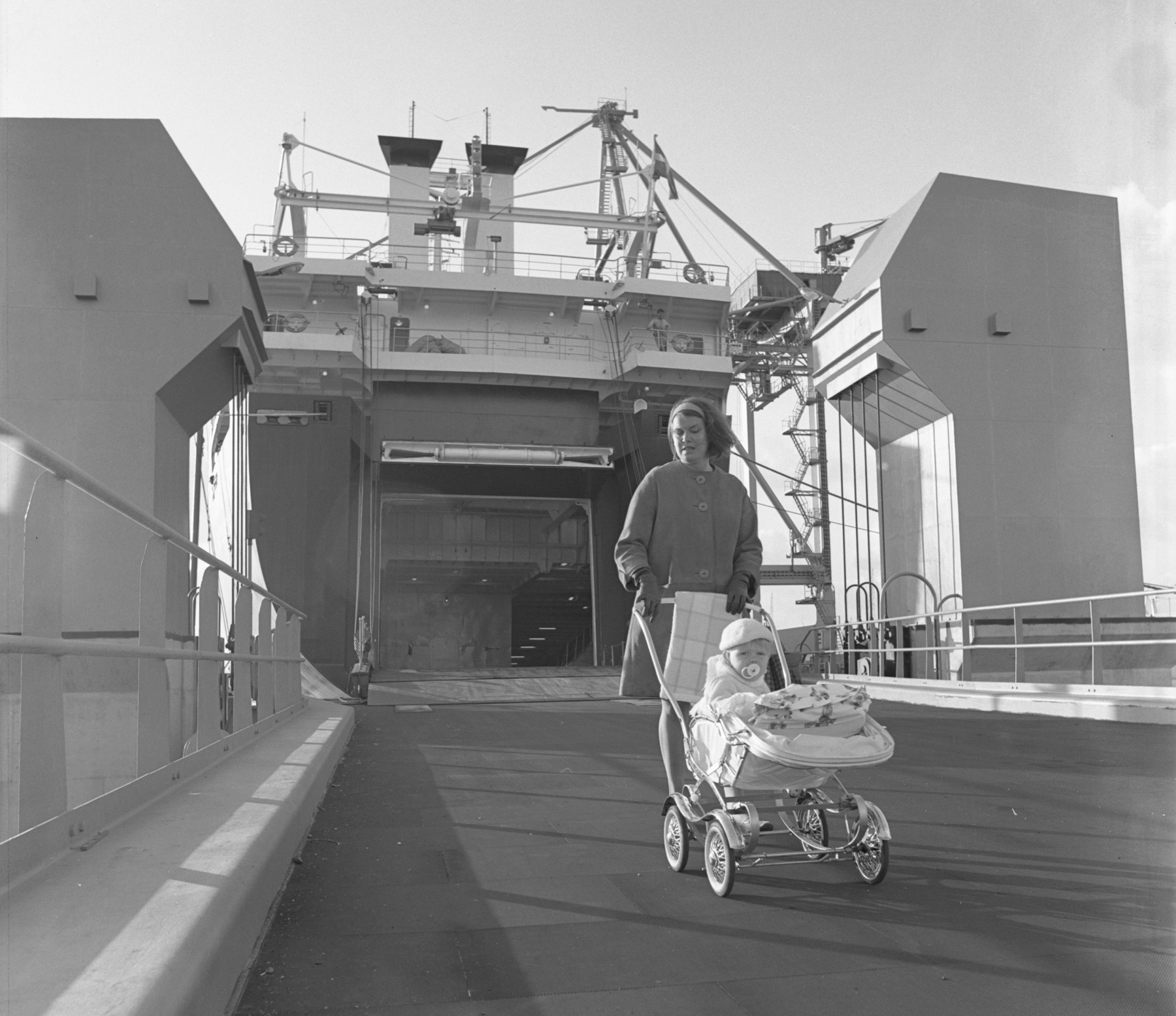

Enkele dagen na de laatste foto's uit de Eemhaven, met dat Britse containersysteem:
ECT 31 augustus 1967 Atlantic Span
containerschip Atlantic Span Prinses Margriethaven ca 31 08 1967 NL-RtSA-4121-10298
Start transatlantische containerdienst Atlantic Container Line met Atlantic Span Prinses Margriethaven bij ECT 09 09 1967 NL-RtSA-4121-10313-01

Nog een paar laatste foto's van de Eemhaven - een jaar later. En dan begint tp 4... :)
Het twee weken oude schip American Lancer aangemeerd bij de ECT Prinses Margriethaven 30 05 1968 NL-RtSA-4121-20967-6-11-01
containeroverslag Margriethaven 31 05 1968 HUA-X125823-171633
meino
