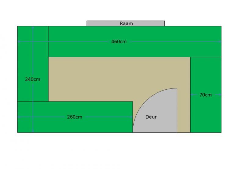

Na jaren gefantaseerd te hebben over een modelbaan, nu eindelijk besloten het te gaan doen. Uiteindelijk nu ook de ruimte en de financiën om mijn ideeën ook daadwerkelijk te verwezenlijken. Natuurlijk loop ik net als alle andere starters tegen het probleem wat ik wil op mijn baan en hoe ik dat realiseer.
Ik wil graag een baan maken in H0, Nederlands tijdperk V-VI. Daar heb ik veel ruimte voor nodig als ik ook met IC mat wil gaan rijden. Maar ik denk wel dat het met wat prutswerk mogelijk moet zijn. Ik heb al wat gestunteld met het ontwerpen van een baan in RailModeller, maar dat was vooral leren het programma te begrijpen.
Ooit dacht ik dat ik wel een station als Leeuwarden op mijn baan kwijt zou kunnen, met een parade vak en nog een halte en een station aan een zijlijn, bv Franeker. Maar dat heb ik al wel gezien in RailModeller dat dat een kansloze zaak is. Mijn kamer komt dan vol te liggen met een station en verder geen mogelijkheid tot andere zaken. Veel te opgepropt.

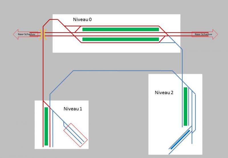

Wat ik wel graag wil is rijden met groot intercity materieel. Dus heb wel een perronlengte van 2,5 meter. Dat moet ik denk ik passen (kom ik zo op terug).
Ik heb nu eerst een schema gemaakt (voordat ik ga prutsen met RailModeller). En ik heb een indeling van mijn beschikbare kamer gemaakt.
Mijn vraag is: is het de moeite om dit te proberen te vatten in een echt banenplan, of ben ik nog veel te optimistisch?
Waar ik aan dacht was het volgende verhaal:
1. Mijn grote station aan de een hoofdbaan, een soort Woerden, maar dan veel kleiner. De tussensporen razen de internationale treinen gewoon door, en ook niet alle intercity's stoppen er.
2. Vanuit dit station starten twee zijlijnen, 1 diesel en 1 elektrisch. Je kunt dan naar een soort station als Tiel (nu als kopstation) reizen met de NS, vanwaar je verder met Arriva kunt naar het andere stationnetje, een soort Roodeschool.
3. Vanuit mijn Hoofdlijn station kun je ook met de Arriva diesels naar Roodeschool reizen. Daar zit ook de gasoverslag en kan een klein beetje overig goederen vervoer nog.
4. Ik denk ook aan een Stadler loods zodat Arriva ook het onderhoud kan laten uitvoeren. Staat nu op mijn schema bij "Tiel", maar kan ook naar "Roodeschool".
Dit geeft me denk ik veel mogelijkheden, of toch weer veel te optimistisch?
Als je naar mijn schema kijkt en de kamerindeling, denk ik dat ik mijn schema wel in spiegelbeeld zou moeten uitvoeren.
Iemand adviezen?

Hoi Fokke
Als ik je plannen lees en de mooie ruimte zie dan denk ik dat je toch teveel wilt . Je krijgt niet drie stations in die ruimte. Wat wel mogelijk is zou bijvoorbeeld station Leeuwarden kunnen zijn (op de 420 wand) en dan enkelspoor naar Harlingen haven (op het 260 stuk). Dus een groot en een klein station. Met meer wordt het te vol en komt het niet realistisch over, zeker niet met  IC treinen.
Gr Bert

Leovardia, Dank dat je er naar hebt willen kijken.
Leeuwarden heb ik geprobeerd er in te krijgen, maar dan is het 460 deel helemaal vol met spoor. je moet dan heel krap om de hoek naar het 260 deel. Dat is goed te maskeren met het viaduct dat over de uitrij sporen in leeuwarden ligt. Alleen past er dan niet meer op een normale manier het stations gebouw bij. Ik vind dat echt veel te propperig. Geen fijn beeld. Vandaar ook de keuze voor een station met minder sporen, maar waar je wel (redelijk) goed aan twee kanten kunt uitrijden.
Waarom lijkt je het wel realistisch om IC treinen op een LWD kloon te laten rijden en niet in mijn schets? Ik wilde het station nu ook als een "paradebaan" gebruiken. Die wil ik er niet los bij maken.

Wat je wilt lijkt me niet eenvoudig. Heb je al nagedacht over je schaduwstations? Die kosten ook veel ruimte. Als je op één nivo wilt werken heb je weinig andere keus dan je schaduwstation te bouwen langs de 2.60 en 2.40 muren. Als je omlaag wilt (of omhoog...?) met het schaduwstation onder de baan langs de 4.60 muur, heb je spiralen nodig en die kosten een hoop ruimte.
Vergis je niet in de lengte van de wisselstraten. Zeker met modern, lang materieel wil je ruime wisselbogen en dat kost veel ruimte.
Ik heb zelf al langere tijd gestoeid met soortgelijke ideeën als jij (maar dan in tijdperk 3) in een ruimte die wat groter is dan de jouwe (maar beperkt door wat smallere baantafels, denk it). Kijk eens naar mijn huidige plan hier http://forum.beneluxspoor.net/index.php/topic,65249.0.html.
Ik beperk mij nu tot een vrij simpel station en een ruim schaduwstation daar tegenover. Ik zou wel meer willen maar dat past niet makkelijk zonder te veel compromissen in treinlengte, wisselhoeken etc.
Denk er ook eens over om helemaal rond te kunnen rijden door een afneembaar gedeelte voor de deur te maken. Als je twee kopstations maakt komen lange treinen nauwelijks op gang voordat ze weer moeten stoppen.

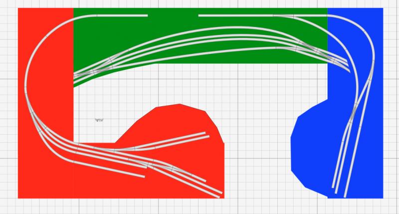

Ondertussen verder gegaan met tekenen van de baan. Eigenwijs als ik ben toch geprobeerd om mijn eigen ideeën in het ontwerp te krijgen. En het lijk best ergens op denk ik. Wat vinden jullie ervan? Hier alleen het zichtbare deel van het spoor.
Fokke

Hoe is de verbindingen tussen de 3 losse "puzzelstukken"
Ik zie 3 stukken waar de rails ineens ophoud,op t groene vlak zowel ri rood alsook ri blauw en in t groene bovenstuk mis je "bewust"een stuk rails ?
Als je van plan bent die sporen bundel onder in groen aan te laten sluiten op de rode en blauw sporen dan ben ik erg benieuwd hoe je dat in gedachte hebt.
Ik krijg een heel groot idee van heel erg krappe bochten,maar ben benieuwd of ik me wellicht vergis  :)

Ik snap niet zo gauw waarom mensen altijd zo veel rails op een bepaalde ruimte willen hebben.
Ik ben zelf 3 keer aan een groot project begonnen en elke keer weer af gehaakt. In jou situatie zou ik een
baan langs de wanden bouwen. Met aan 1 kant een station desnoods met een aftakking en wat opstel/industrie
sporen. Zorg dat je overal bij kunt en geen technisch lastige spagetiebaan probeert te bouwen. Naar mijn mening
zijn er weinig die hier goed in slagen.

Ik vind dit niet echt een vol oppervlak hoor. Er onder zitten inderdaad wel veel sporen, maar zichtbaar vind ik meevallen.
Ja, mis je bewust. Ik heb alleen de zichtbare sporen afgebeeld. Je kunt aan de verdikkingen aan het einde van de "benen" zien dat er lussen en klimspiralen zijn.  de minimum radius is 40 cm. maximale helling is 3,3%. en alles past goed over en onder elkaar langs.
Ik vermoedde al klimspiralen.
Maar met dat max percentage wat jij nu opschrijft weet ik niet of dat dat goed komt.
Je treinen zullen kort moeten zijn en dan nog alles boven de 3% bevordert het slopen van gemotoriseerde treinen in een snel tempo.
Men stelt niet voor niets als uiterste de 3% regel en het liefst des te minder hellings percentage,des te beter ::)
Dat zal vast haalbaar zijn in een ruimte van 800 bij 800 meter. Helaas heeft de thuisbouwer niet dat soort ruimtes. Verder weet zelfs BeneluxSpoor niet echt welke percentages ze willen aanraden. Ze hebben het hier in de encyclopedie zelfs over 5% voor moderne treinen. Maar gaan dan voor klimspiralen weer terug naar 2%. War ze bij de voorbeeldspiralen weer naar 3-4% laten zien. Ik heb al veel rond zit kijken en zie dat 3% in klimspiralen heel normaal is voor het opgaande spoor. Dat heb ik nu ook maximaal. Het neergaande spoor kan wel eens net boven de 3% komen. Ik voel me er prima bij.
Welk percentage gebruik jij dan? Als ik je tekeningen bekijk heb je ook behoorlijk strakke bogen.

Wat de Tijgernoot zegt over maximale hellingspercentage is belangrijk om in de gaten te houden, om teleurstellingen in de toekomst te voorkomen.
Voor de rest heb je het plan in je hoofd op een mooie manier op papier gezet. Het sporenverloop is vloeiend en dat geeft een rustig beeld. Zoals je zelf al zegt; als je de juiste omgeving er omheen kan bouwen kan dit zomaar lukken. Je ontwerp heeft genoeg potentie. Ik blijf het volgen.
Groet, Hijlco
