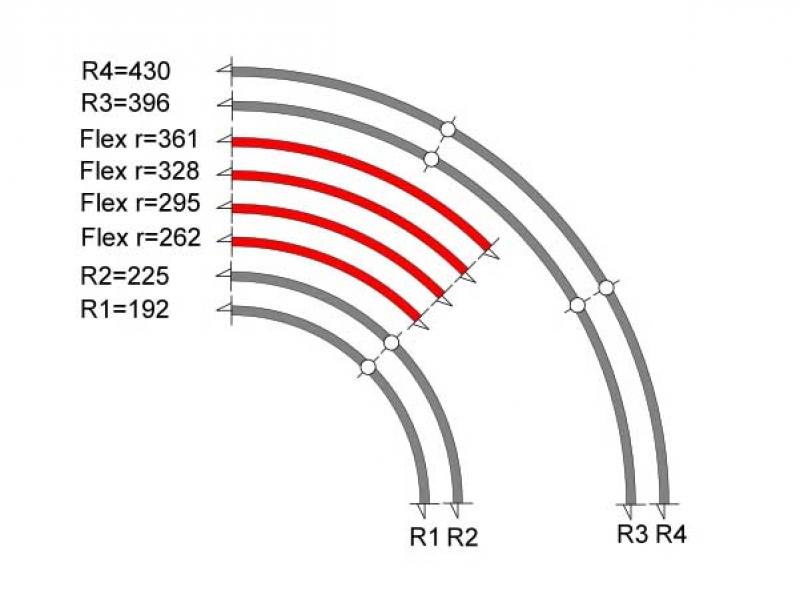

Ik zou de spiralen iig niet kleiner maken als radius 5 en 6.
Is dat Marklin? Ik gebruik die rails niet, en ken daardoor de straal niet van radius 5 en 6.

Des te groter de radius is, des te hoger het nummer. Verreweg de meeste bouwers gebruiken radius 2 en 3 (meest voorkomende bij "beginsets" van Märklin, Roco en Fleischmann)
Voorbeeld van SPOOR N uit ander draadje
Radius 1 in H0 is meestal ongeveer 360, radius 2 ongeveer 420 en zo gaan we verder naar boven

« Reactie #23 Gepost op: 23 July 2015, 14:00:27 »
Deze is van Roco Line (=H0)

« Reactie #24 Gepost op: 23 July 2015, 17:25:11 »
Duidelijk merkgebonden dus.
Een reden te meer om niet meer van R5 of R6 te spreken maar gelijk de goede maatvoering aan te geven, zo hou het de boel een beetje duidelijker  ;)
Als je dus die bogen uit het Roco-line gamma neemt, zal je weinig problemen hebben bij het maken van je klimspiraal.

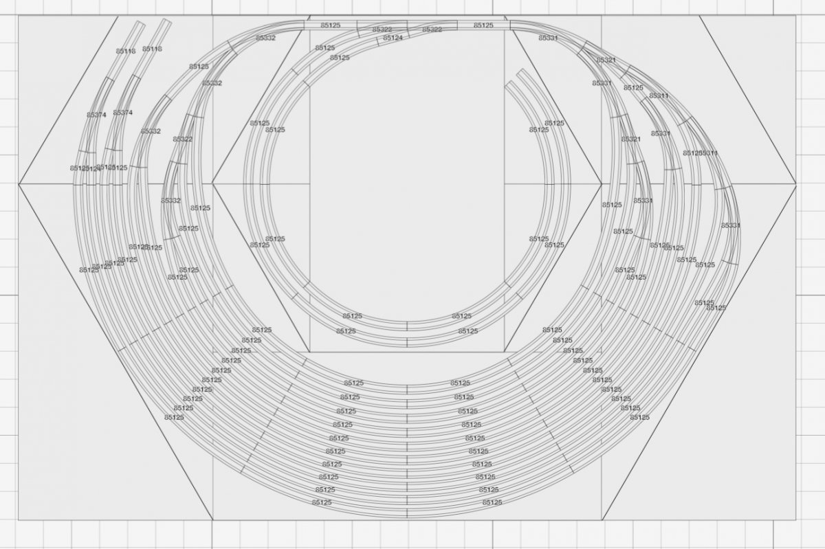

All,
Het afgelopen jaar veel nagedacht over de aan te leggen spoorbaan. Ik heb, denk ik, goed geluisterd naar jullie adviezen. En daarom tot de conclusie gekomen dat een grote modelspoorbaan wel erg mooi is, maar inderdaad veel tijd kost om mooi af te maken. Het is dan ook pas af, als het af is. Niet dat ik denk dat ik de aandacht er niet bij kan houden, maar ik weet wel dat ik het ook erg prettig vind om dingen af te kunnen ronden. Daarnaast neemt een grote modelspoorbaan ook een complete kamer in beslag, ten minste, wel in mijn huis. En als je ooit wil verhuizen zit je inderdaad ook met een probleem.
Ik heb daarom gekeken naar modulair bouwen. Het voordeel is dat het in opslag minder ruimte neemt, je de modules per stuk kunt bouwen en dus ook afmaken. Dan zijn er ook echt delen van je modelspoorbaan af, in plaats van alleen maar stukjes in de hoek. Maar het bouwen in module bakken zoals FREMO etc. levert me op papier minder rijplezier op. Of je moet heel veel bakken bouwen… Ik heb veel vormen van module bouw bekeken, en ik dacht dat het niet echt voor mij is.
Maar, op het forum hier een bijzondere manier van modulair bouwen gevonden. http://forum.beneluxspoor.net/index.php/topic,49480.msg796043.html#msg796043  Dus ja, het idee is gejat van een slim ontwerper, maar wel iets aangepast.

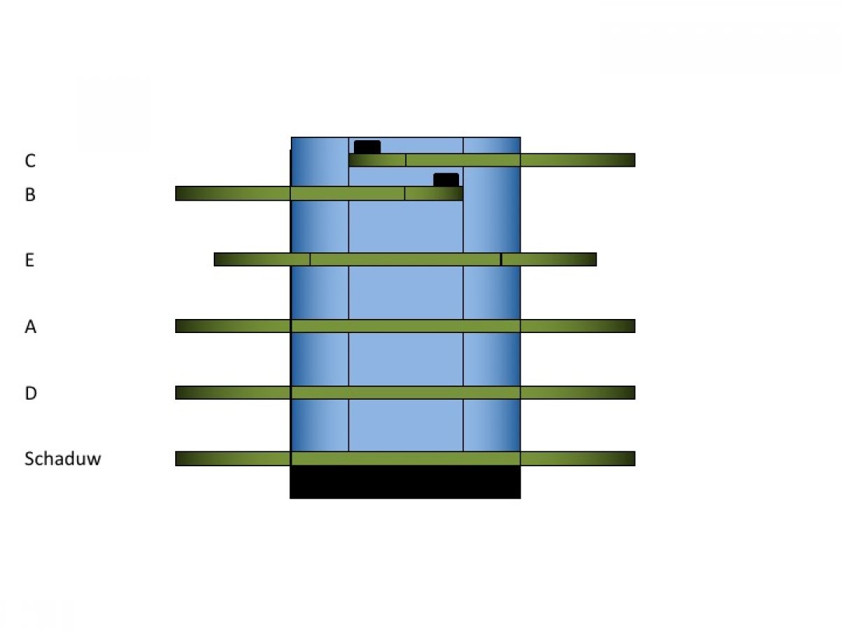

Het is eigenlijk een grote klimspiraal met daaromheen in etages verschillende niveaus waarom je scenery bouwt. Zie de eerste afbeelding. Ik denk er dan aan om op het onderste niveau een schaduwstation te bouwen en de rest scenery. Het voordeel, denk ik, van deze manier van bouwen is het relatief kleine vloeroppervlak ten opzichte van het oppervlak van de modelbaan. Grote nadeel is dan de stijgingen en dalingen die gedaan moeten worden in de klimspiraal.
Het hart wordt dus gevormd door een dubbelspoor klimspiraal. Hier takken aan de achterzijde van ieder tableau een dubbelspoor af die zichtbaar worden. Dit vergt wel enige zelfbouw als het gaat om een tweetal kruisingen. Als me dat niet lukt denk ik een enkelspoor klimspiraal te maken. Dat kan ook maar dan wordt je iets beperkt in de rijmogelijkheden.

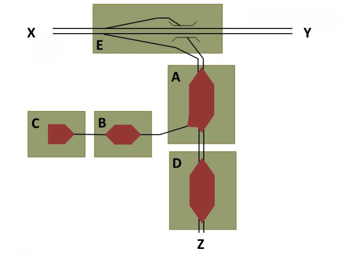

De grap van dit systeem is dat je een soort sporenverloop kunt maken als de onderstaande tekening. De letters van de stations corresponderen met de etages uit de eerste afbeelding. Ik denk ook dat je zo veel rijmogelijkheden krijgt. En de baan blijft relatief simpel (op de klimspiraal constructie na).

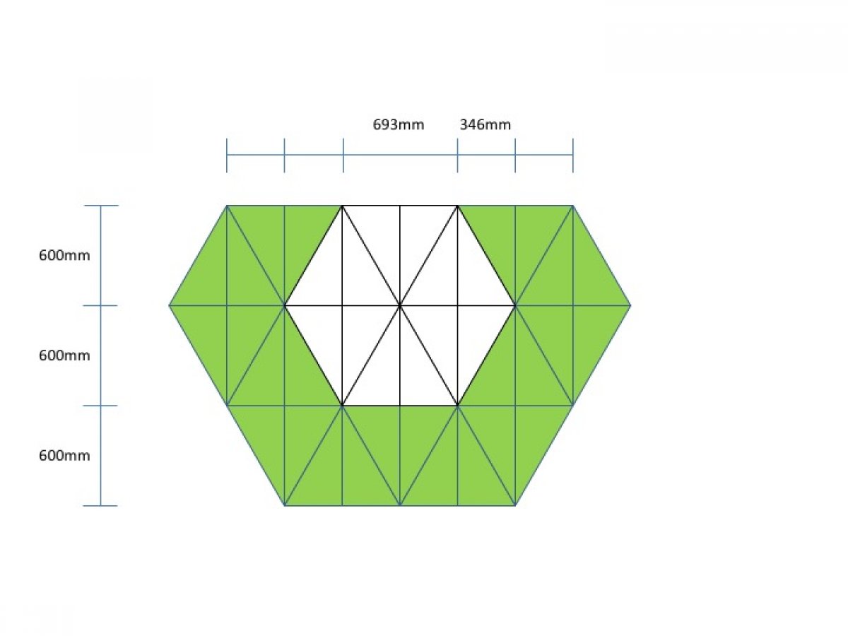

De bouw van de toren en de etages is voorzien uit multiplex. De centrale toren uit 18mm (moet stevig zijn, want draagt uiteindelijk alles. En de etages van 9mm multiplex. Alles op basis van de gelijkbenige driehoeken, waardoor ook de lengtes relatief gemakkelijk te berekenen zijn. De grote etages zijn los te maken van de toren en de torenringen zijn zo hoog als de etage moet zijn. Het geheel is dus demontabel bij een mogelijke verhuizing etc. De etages zullen ook bestaan uit twee of drie delen. Modulair dus, maar geen traditionele module baan.
Het verhaal wordt dan een hoofdlijn van X naar Y, waar lange goederen- , passagiers- en hogesnelheidstreinen kunnen rijden. Deze hoofdlijn heeft een hoofdlijn splitsing naar Z, met tussen stations A en B. Deze stations zouden een grote kunnen hebben van Steenwijk, met een Defensie laadperron etc. Station A heeft dan een zijlijn aftakking naar B en C. En die stations zijn kleiner en zie je vooral lokaal vervoer. Misschien dat het mogelijk is om op C een soort Rodeschool te maken met een gaslaadstation. Maar of dat past, weet ik nog niet.
De rij mogelijkheden zijn hierdoor best groot, redelijk veel zichtbaar spoor en zichtbare stations, maar door de etage werking zijn ze van elkaar gescheiden en lijkt het niet heel erg overdreven druk.
Ik ben nu druk bezig met het ontwerpen van de spiraal. En alle berekeningen wijzen erop dat de spiraal in de opgaande sporen nooit boven de 2,88% komen en de dalende sporen nooit boven de 3,17%. Dit zijn percentages waar ik mee kan leven.
De verschillende etages kunnen afzonderlijk van elkaar gebouwd worden. Hierdoor kan ik een laag maken en pas als de laag af is beginnen aan de volgende laag. Hierdoor krijg je toch kleine banen die af zijn. Het grote megaplan wordt dan zo kleine stukjes verdeeld als een module baan.
Ik zit er aan te denken om gebruik te maken van Tillig Elite rails, inclusief de mee te buigen wissels. Want het nadeel van het gehele plan is wel dat alles in de bocht ligt: niets is recht.
Het ontwerp van de verschillende lagen zal ik langzaam maar zeker toevoegen als in tevreden ben over dat deel ontwerp. Het schaduwstation heb ik al wel ontworpen. Dat dus ook toegevoegd. De wissels zijn wel Tillig, maar niet de zelf mee te buigen wissels. Dus het ontwerpen is een beetje een gedoe op die manier, maar ik heb nog geen software gevonden die de wissels van Tillig mee kan laten buigen.
De dubbelspoor klimspiraal is nog wel een klein hoofdpijn dossier. Het dubbelspoor laten aftakken van de spiraal naar de etages en het van twee kanten laten weer terug komen op de spiraal. Dus treinen kunnen links om en rechts om de etage afrijden, maar wel rechts rijden. Hierbij wil ik ook dat ze zowel naar boven kunnen rijden als naar onder kunnen rijden. Ik bedoel hiermee dat ze van de etage af zowel naar boven als beneden kunnen rijden. Dat hoeft niet zowel linksom als rechtsom. Dat maakt dan weer dat er naast vier wissels ook twee kruisingen nodig zijn. De wissels kunnen standaard zijn, maar de kruisingen niet. Die zal ik dan zelf moeten maken. Dat lijkt me wel een behoorlijke klus. Als me dat niet lukt, dan zal ik denk ik over gaan naar een enkelspoor klimspiraal

Over je advies: ja, helemaal mee eens. Vandaar ook het modulair opbouwen van de etages.
