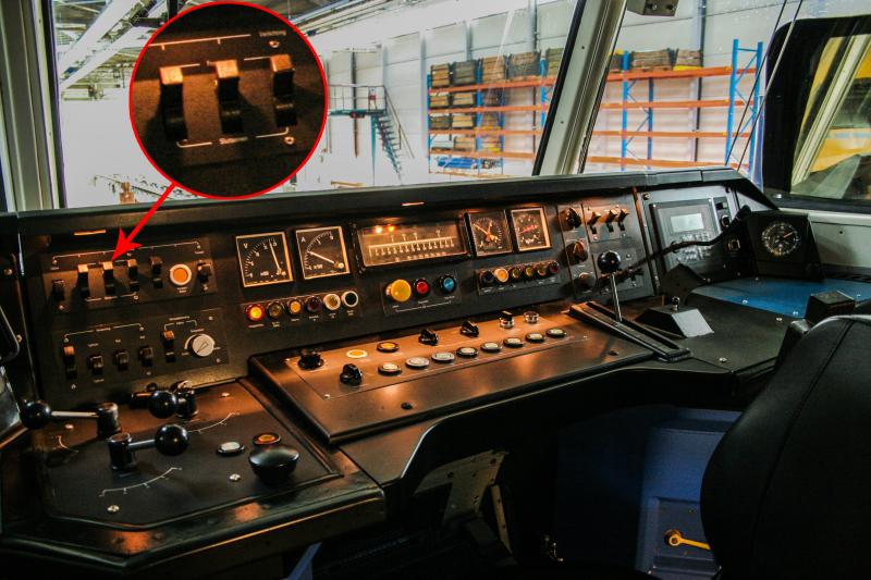

Bij de SGMm krijg je geen melding voor in de cabine of je nu je front of sluitlichten aan hebt staan. Het enige waar je het aan kunt zien zijn de drie front/sluitlicht schakelaars. Deze zouden in de situatie op jou filmpje naar beneden staan en niet zoals hier alle drie omhoog.
Wel heb je nog een meldlamp die aangeeft dat 1 of meerdere frontlichten stuk zijn. Alleen is er dan weer geen meldlampje die aangeeft dat het meldlampje stuk is.
Maar de machinist moet altijd voor zijn vertrek vanaf het begin station zijn frontlichten controleren. Dat heeft die dus blijkbaar niet gedaan. Ach gebeurt wel eens vaker.
PKM
  • Berichten: 298
    • Trainsandtrucks.nl
Re: Sluitseinen voorop
« Reactie #3 Gepost op: 22 May 2015, 10:47:47 »

Zo'n soort van omkeer schakeling heeft het nieuwe materieel van NS al.
Dan heb je een schakelaar met uit, aan en rangeerlicht.  En natuurlijk gevaarsein.
Bij 'uit' is alles uit. Bij 'aan' staan standaard als er geen stuurstroom is ingeschakeld aan beide kanten de sluitseinen aan. Zodra aan 1 zijde dan de stuurstroom wordt ingeschakeld zullen aan die zijde ook de frontlichten gaan branden. En in de stand 'rangeer' zal aan beide zijde 1 lamp gaan branden. Dit vinden we terug in onder ander DM90 en SLT. Maar ook de Lint heeft deze schakeling aan boord.
Een 189 heeft daarin tegen een gigantische schijf op de achterwand zitten waar talloze soorten seinbeelden mee ingeschakeld kunnen worden.
Maar goed het is nog altijd aan de machinist om voor vertrek zijn seinen te controleren met daarnaast nog een aantal andere zaken.
