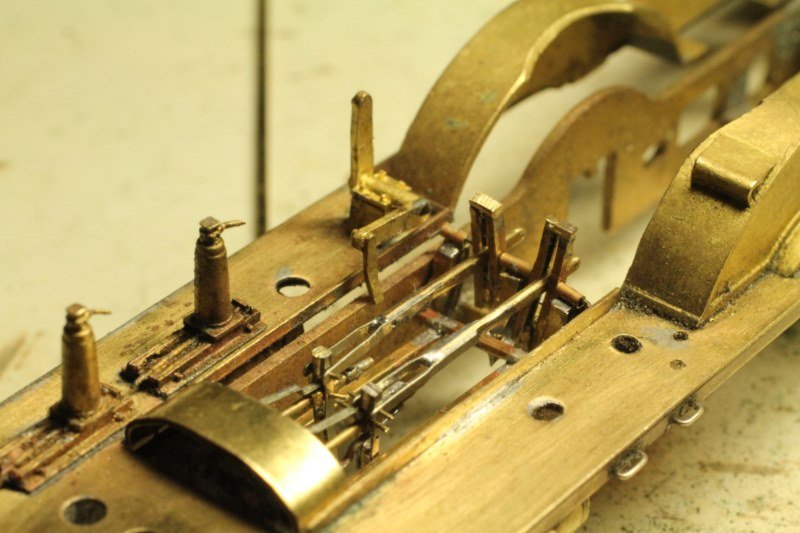

De smeerleidingen naar zuigers en cylinders, links en rechts 2 stuks.
Op vele 4300-en zie je dit beeld:
1.leiding links krom 037 by Nulpunt0, on Flickr
Maar het kan ook anders:
2.leiding links recht 021 by Nulpunt0, on Flickr
Dilemma over wat te maken?
Uiteindelijk is dit het patroon geworden:
3.IMG_4939 by Nulpunt0, on Flickr
De rechte leidingen op het model zitten zoals het hoort, met de leidingen op de eerste foto krijg je problemen met smering. De smeerleidingen van een Detroit smeertoestel horen namelijk altijd een neerwaartse helling te hebben, zodat de olie naar de cylinders vloeit. In tegenstelling tot de meeste mechanische smeerpompen wordt de olie van een Detroit niet onder druk naar de cylinders geperst, maar vloeit het door zwaartekracht en een beetje stoomdruk naar de cylinders. Daarom moet de olietoevoer ook 5 min. voor vertrek aangezet worden, zodat de olie tijd krijgt om de cylinders te berijken.
