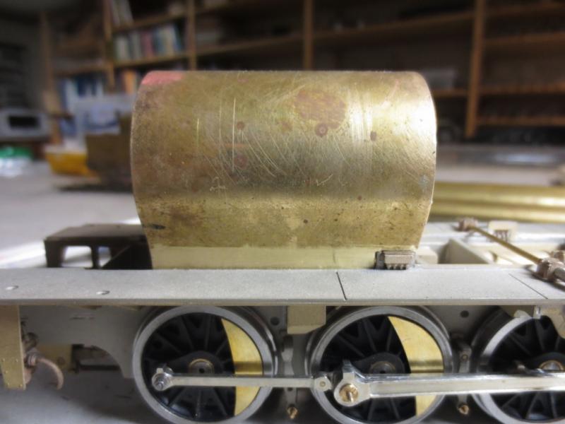

« Reactie #304 Gepost op: 21 August 2015, 23:41:43 »

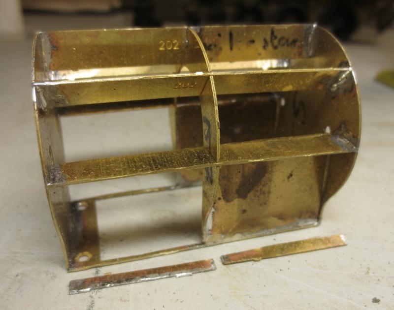

Toch een uitdaging om optie-1 verder te bekijken en passend te maken. Of die toegepast kan gaan worden... nu nog een vraag.
De 4 verticale stripjes beletten door het vouwen  dat de constructie binnen het frame valt. Ik kreeg ze ook niet met "geweld" verder naar binnen Weg dus.
Straks zal de beplating wel aan de onderkant vast moeten, dus ik ga er 4 (nu nog 2) 1 mm platen voor in de plaats zetten. Gelijk aan alle kanten vast voor de stevigheid.
De 5 horizontale constructiestrips (nummer 202) zijn allen circa 0,7 mm ingekort en vastgezet. Daarna is de constructie aan de buitenkant overal geschuurd op 57,7 mm, dezelfde maat als de bekleding.
Later zal ik wel merken of deze inkorting handig/ terecht was.
De taille van alle drie de verticale ronde platen moest smaller om de voorste tussen de oliepotten te laten passen. Daarvan zijn ook nog eens de leidingen aan de binnenkant weggeslepen. Die zie je vanaf de zichtkant nog wel.
Er is nu nog iets ruimte om de beplating aan te kunnen brengen. Maar dan zit het ook strak...heel strak.
« Laatst bewerkt op: 21 August 2015, 23:45:42 door FritsT »

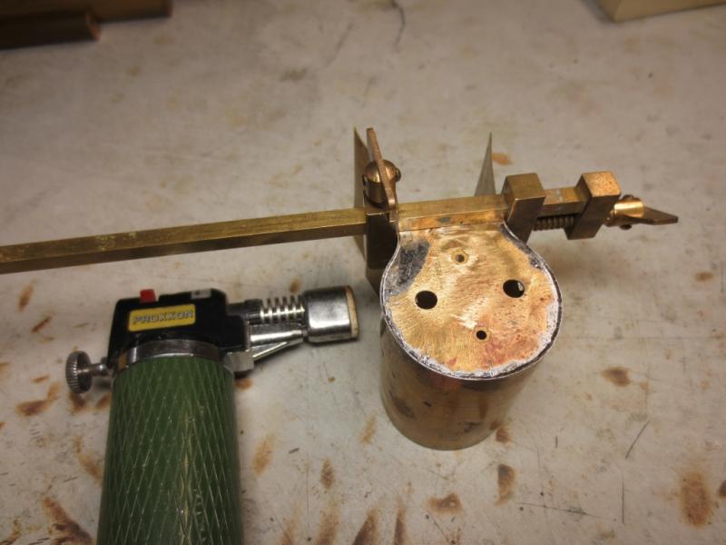

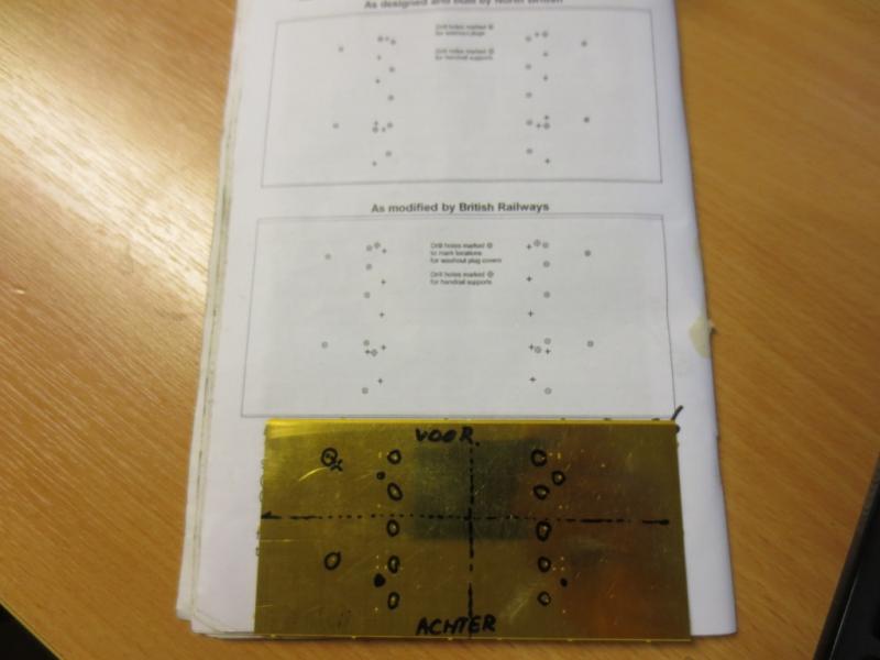

Vanavond begon ik met een onderzoekje naar de te boren gaten in de vuurkistbeplating.
Wil je een NS lok.....vergeet die aangegeven punten, want er klopt volgens mij helemaal niks van. Alleen de 5 waspluggen, maar de rest is niet juist.
Om de plaat messing niet toch te verknoeien, ben ik met een plaat 0,4 mm uit de voorraad verder gegaan en met de gedachte.. ik boor de gaten later wel als de plaat op het binnenframe zit.

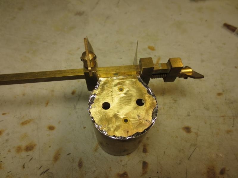

En past het dan in één keer tussen het voetplaatframe?... Natuurlijk niet, maar dat vermoeden had ik al uit eerdere bouwprojecten. Vandaar het plaatje messing uit de voorraad, want nu begint het grote proberen met knippen en vijlen. En dat met name omdat de oliepotsteun in deze kit, aan de binnenkant van het frame gepositioneerd, in de weg zit.
Mijn advies aan komende bouwers: haal al de oliepotten weg als je ze al hebt zitten en soldeer ze later allemaal identiek. Kan je ook de opstaande rand op de rand van het frame door laten lopen.
Met alleen vijlen kwam ik er niet, dus de zaag er in.
Bedenk... dit is een macro opname dus je ziet "te veel". Met wat plamuur/soldeer is dit op te vullen. Maak ik me geen zorgen over
Toch niet ontevreden. Maar of dit de definitieve versie wordt zie ik later wel als het blijkt te passen, maar misschien ook weer niet.. eerst doorbouwen.

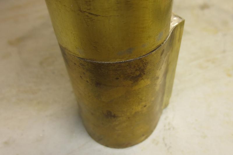

« Reactie #308 Gepost op: 23 August 2015, 12:00:13 »

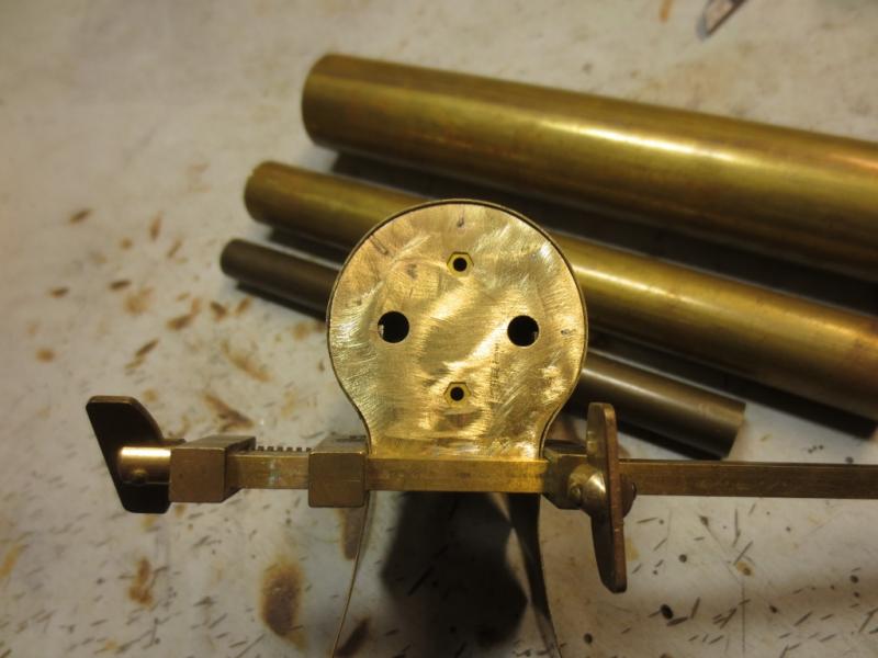

@Peter,
Wat ik hier heb willen laten zien is dat dit onderdeel het meest kritsiche is.
Onderop staat het zo goed mogelijk gebogen stuk vuurkistplaat van gisteren en bovenop een ronde buis van 42,0 mm.
Aan de achterkant staan ze exact gelijk, maar aan deze kant zie ik maatverschil van circa 0,5 mm. En of ik nu een buis heb of het "keteldeel" uit de kit (dat nog gebouwd moet worden en moet dan ook nog eens exact rond worden), het blijft lastig om exact op elkaar aan te sluiten. Later aan te brengen ketelbanden van 0,05 mm vangen dat verschil nooit op.
Met het oliepotprobleem daarbij kies ik dan liever voor een vuurkist-ketel uit één stuk en plaats de oliepotten dan ook gelijk op de goede positie. .
En waren de oliepotten op zichzelf correct? Nee. Zoals ook eerder gemeld, die kwamen 1 leiding te kort.
Ik wil het goed zo goed mogelijk naar het voorbeeld maken dus ik ga alles aanpassen. Twee/drie vliegen in  één klap en het resultaat is dan (naar verwachting) helemaal goed
Dus heb ik de aanpassingen voor niets gedaan?  Nee want ik weet nu zeker dat ik niet kies voor de oplossing in de kit.
42 mm buis is bij metaalwinkels verkrijgbaar dus dat is het probleem niet.
Heb ik overigens ooit een kit gezien die je niet hoefde aan te passen of kon superen?... NEE.
Blijf bewondering hebben voor een ontwerper, maar soms (vaak) zijn je eigen eisen hoger/anders. Aan een ieder zelf de keuze,
« Laatst bewerkt op: 23 August 2015, 12:02:11 door FritsT »

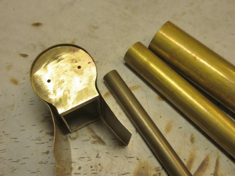

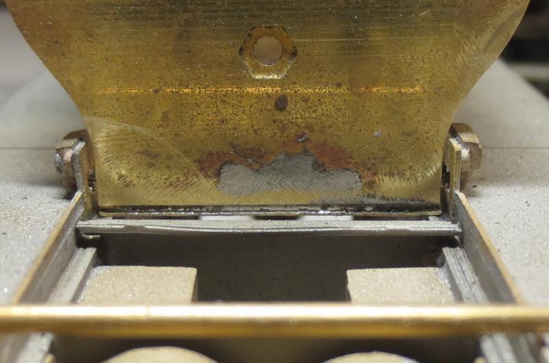

Ik heb mijn constructie toch maar weer uit elkaar gehaald om te proberen met de originele plaat (uitdaging heet dat)
Nou, het zal dan wel kunnen, maar mij lukt het niet om die op/in/binnen dat dunne randje op alle punten te krijgen. Ik zie de truc niet.
En het MOET (zoals ik bij de rookkast al zei) bij de ALLEREERSTE ZITTEN. Ga je corrigeren, dan ben je gezien.
Ben heel benieuwd naar de bouwverslagen waarin staat hoe het wel lukt.
Kan er ook niet meer mee verder want dat randje en de rest van de plaat zien er na al mijn inspanningen niet meer uit, dus ik ga/moet verder met mijn buis.
