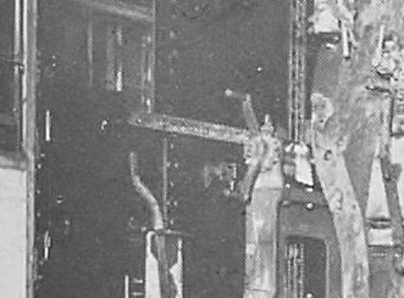

Misschien een stapje verder...de bovenste rij (blauwe) klinknagels/bouten.
De onderste (roze) klinknagels blijven nog onbekend.
Op blz 75 van het boek van J.W.P.Rowledge, (Austerity 2-8-0 & 2-10-0's) staat een foto waarop je een oliepot kan herkennen. Het is dat je vermoedt/weet, maar toch.. En bij de 5000 zit er op ongeveer die locatie zeker een oliepot. Duidelijk is wel dat er tussen blauw en roze niet één ding zit.
Maar waarom dan aan één zijde?

Het lijkt er op dat de schaar niet klopt. Het schaarblokje moet van boven naar beneden door de gleuf kunnen glijden, bovenin is achteruit en onderin vooruit. Het draaipunt van de schaar zelf ligt aan de achterzijde, zie de foto op blz 403 van Waldorp (7e editie 2005)
Mvrgr
Koopmans
  • Berichten: 11569
    • nulpunt
Re: NS 4300 (in spoor 0)
« Reactie #276 Gepost op: 14 August 2015, 21:12:16 »
Klopt.
Maar dan is de kans dat het in model niet goed funktioneert groot en kans op schade... Het bekende modelbouw compromis.
Ik ken eigenlijk geen fabrikanten (kleinserie) die dit funktioneel hebben, behalve Geoge Kohs.
We weten het, dat is het belangrijkste.

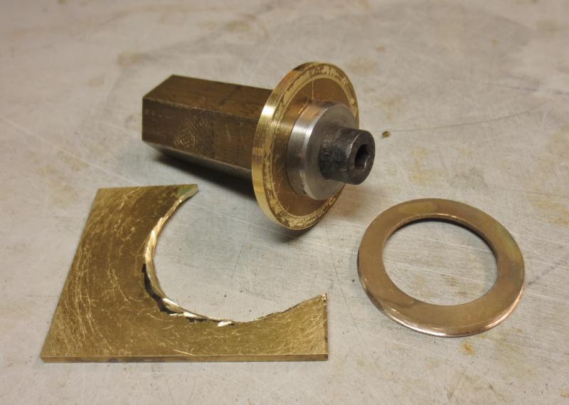

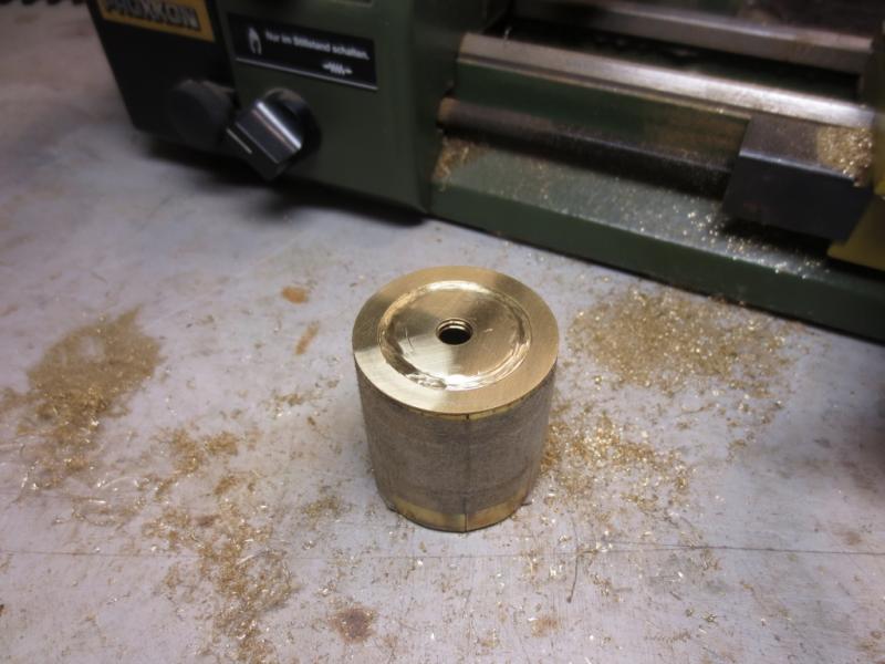

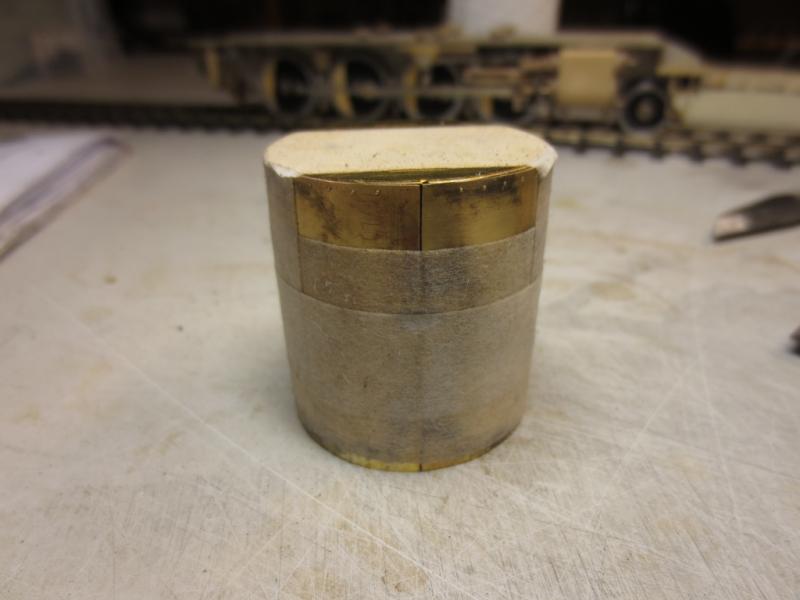

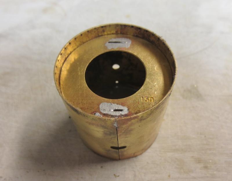

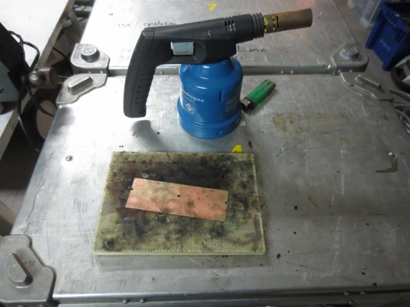

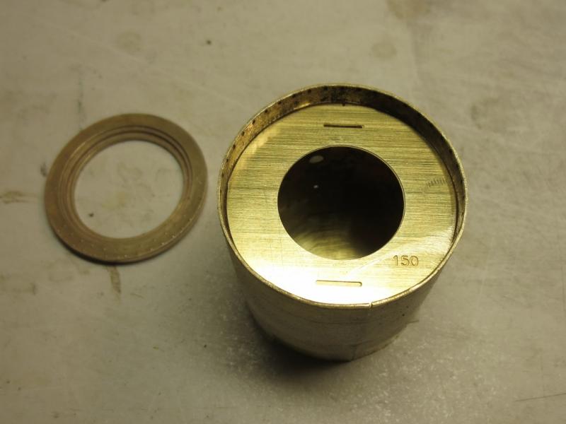

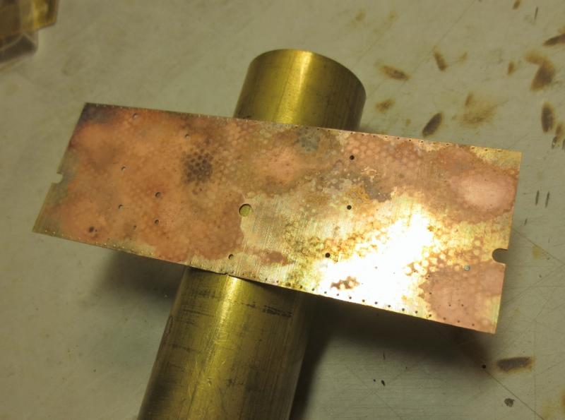

Dus even geen machinistenhuis, dan maar de rookkast.
Eerst de klinknagels persen en dan pas uitgloeien !
Niet op het meegeleverde binnenwerk (nr 150) buigen, maar op en buis.
Resultaat na 1x uitgloeien.. herhalen tot er een mooie ronde vorm ontstaat

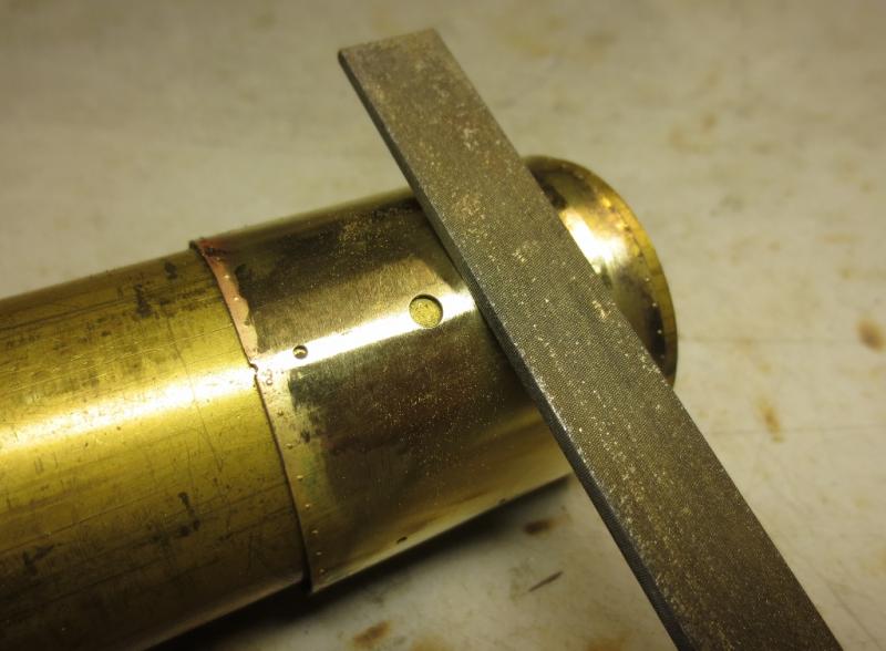

Op de geëtste gaten krijg je ALTIJD knikken. Vijlen/aaien met een zoetvijl (minimale krassen).
De lichtval laat je zien tot hoever je door moet gaan.
Dan de binnenring in de groef aan de binnenkant.
Ook de plaat aan de achterzijde en alles goed strak met tape vastzetten. Dat past allemaal mooi.
En dan is het schrikken....het gietdeel is te klein !
Het moet over de beplating vallen en niet "in" het gat.

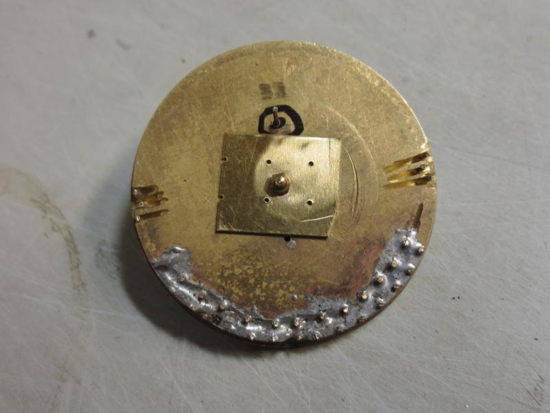

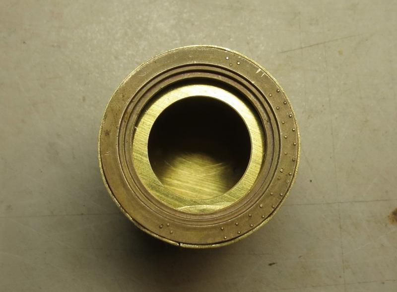

Mijn oplossing:

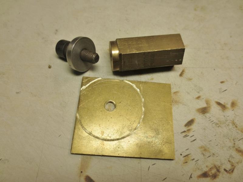

Volgooien met soldeer en vijlen... nee. Heb ik ooit bij een andere kit wel gedaan, maar werd niks. Bij het schoonmaken en/of vorm geven ben je zomaar één of meerdere klinknagels kwijt. En juist dit punt, dat zie je.
Dan maar een nieuwe ring maken.
Uit 3 mm plaat heb ik een vorm gesneden en middenin een schroefgat van 8 mm zodat die schroefbaar en daardoor stevig op de pen voor de draaibank past.
Begint er al op te lijken.
Dat past beter.

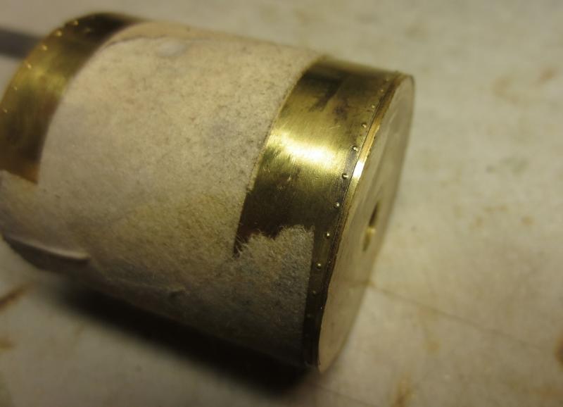

Een gleuf voor de rand in de deur
Voila.
Nu nog 32 gaten boren voor echte klinknagels.

Het werd vannacht wat laat en vanmorgen weer verder.....maar ze zitten.
Wel enkele boortjes aan barrels. 3 mm dik is toch wel erg veel voor die kleine dingen. Mocht iemand dit willen nadoen...slijp de achterkant op de punten waar klinknagels komen gewoon weg. In dat geval kan je ook klinknagels met een iets dunnere schacht en  kop (0,6) nemen Deze zijn 0,8 met een schacht 0,6. En ja......soldeer en vloeimiddel..... raden maar. Lijmen vanaf de achterkant is aan te raden.
Maar... ik heb een passend front en dat was al het werk wel waard.

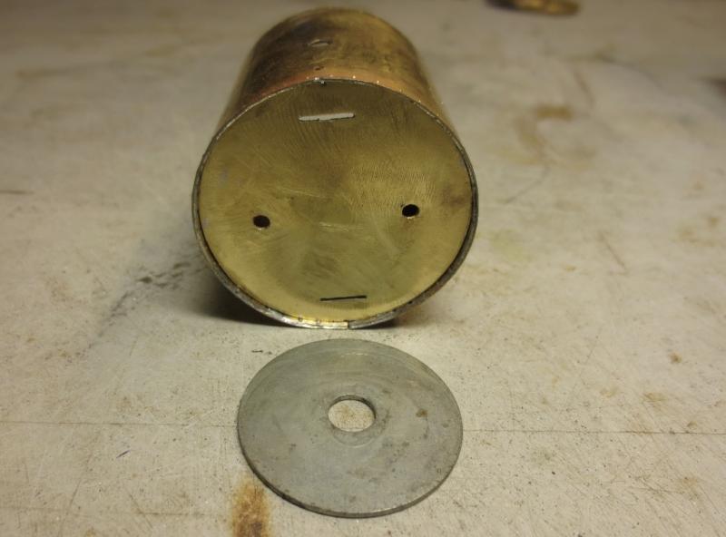

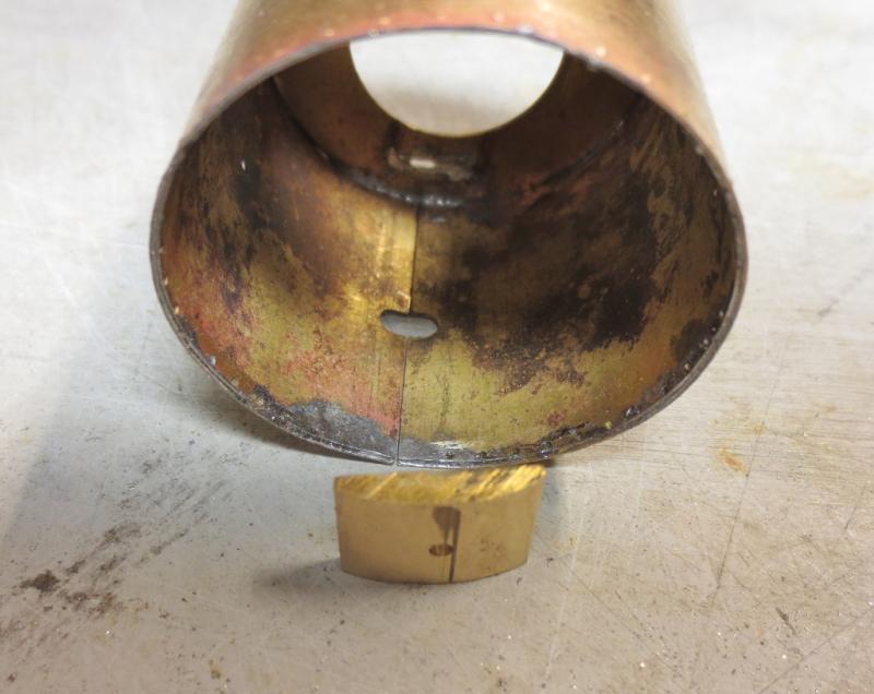

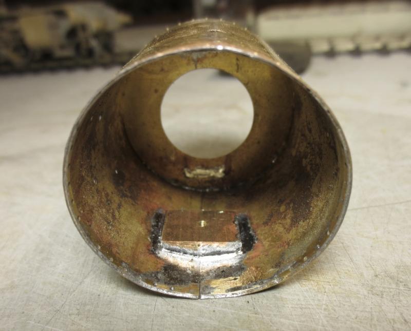

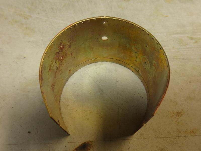

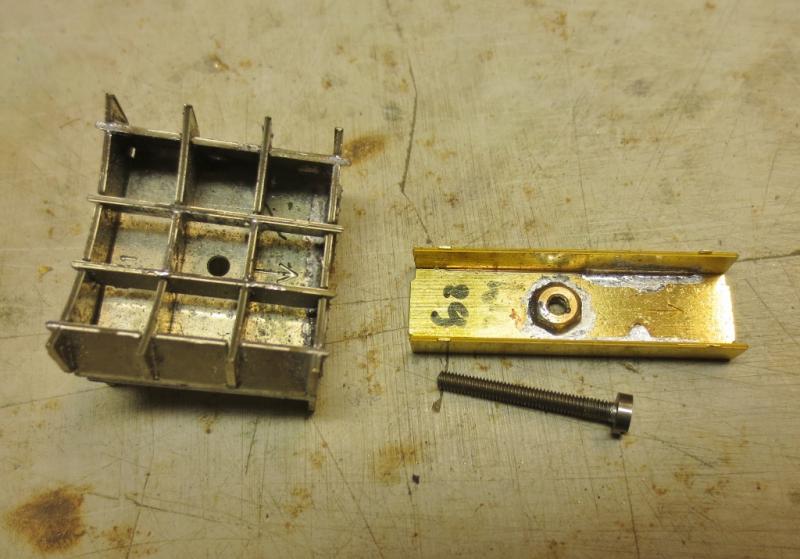

Om de rookkast en de bevestiging aan het frame te maken, heeft de ontwerper een mooie constructie bedacht. In de rookkast komt een horizontale balk met een moer voor de verbinding met het frame. De balk hangt tussen een voorplaat (5 mm vanaf de voorzijde) en een achterplaat die exact aan de achterzijde komt. In het ronde deel van rookkast (buitenbekleding) zit een uitsparing waar de achterplaat in past zodat die 100% weg gaat vallen.
Allemaal mooi, maar als je (zoals mij overkwam) gaat solderen en het zit net niet zoals het zou moeten, dan krijg je nooit meer alle soldeer uit die naad met het gevolg dat de rookkast aan de onderkant nooit meer sluitend kan worden.
Ik moest dus wel wat anders bedenken.
De balk met moer......prullenbak.
1. Eerst de voorplaat solderen zodat de naad aan de onderzijde sluitend wordt.
2. Geen moertje, maar een rond gevijld blokje messing met en M2-tapje.
3. Zo sluiten de plaatdelen gelijk strak op elkaar.
4.De achterplaat komt niet in het geëtste randje, maar iets naar binnen. Daarom moet je rondom er circa 0,5 mm vanaf vijlen. Tot die past !
5. De twee gaten in de achterplaat zijn bedoeld voor twee bouten die de verbinding met de ketel maken. Uitlijning met de door de ontwerper aangebrachte merktekens blijft dus nodig. En om geen verbuiging te krijgen, heb ik de achterplaat zover mogelijk naar achter gezet.
6. Begint ineens op een locomotief te lijken.
Ketelring zit zuigend in de rookkast en is dus demontabel. Zo kan de ketel straks van binnenuit vastgeschroefd worden.

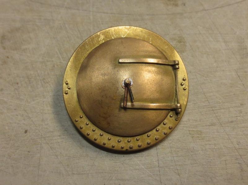

« Reactie #282 Gepost op: 16 August 2015, 11:10:20 »

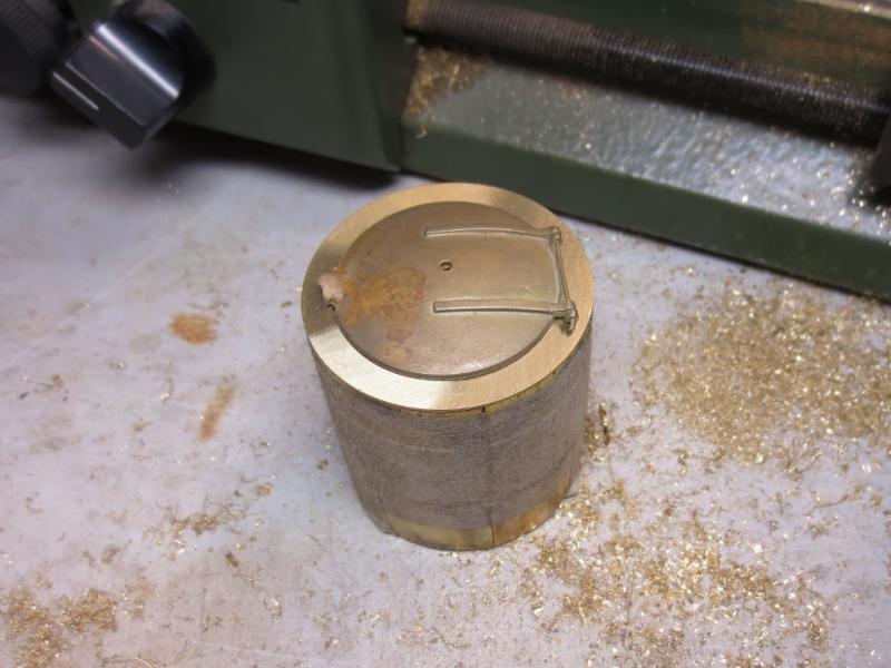

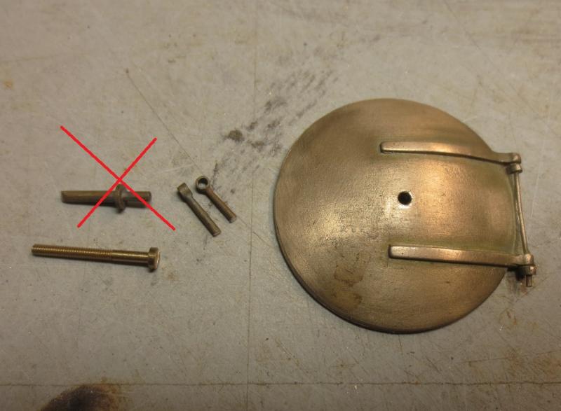

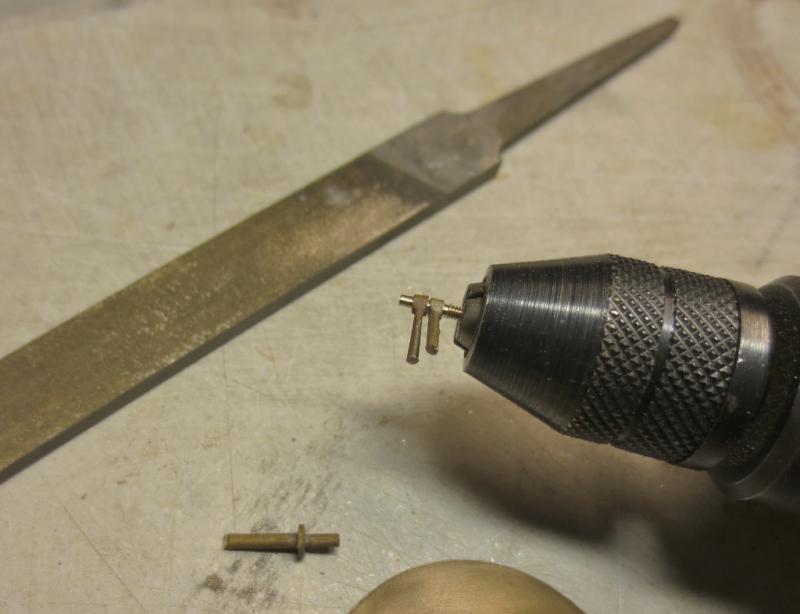

De rookkastdeur wordt 1:1 vastgezet met een knevel. Dat ga ik hier in feite ook doen, al wordt de deur niet draaiend.
Solderen kan natuurlijk ook, maar massieve delen  vlak bij die kleine klinknagels....problemen met loslaten. En dit is ook leuk om te doen.
De as waar de grepen op moeten gaat naar de prullenbak en wordt vervangen door een 15 mm M-1,3 boutje. Kopje er natuurlijk af halen.
Vijlen tot de as de gewenste dikte heeft.
Het ziet er aan de achterkant niet allemaal zo uit zoals eigenlijk zou moeten...maar ja.
Je ziet ook dat ik wat heb weggeslepen om ruimte te maken voor de minimale boortgaatjes. Spaart boortjes.
Dan een stukje messingplaat en een moertje....
Aan de deur heb ik nog een pin gesoldeerd die correspondeert met een gat in de ring zodat de deur niet kan bewegen.
En dan het resultaat:
