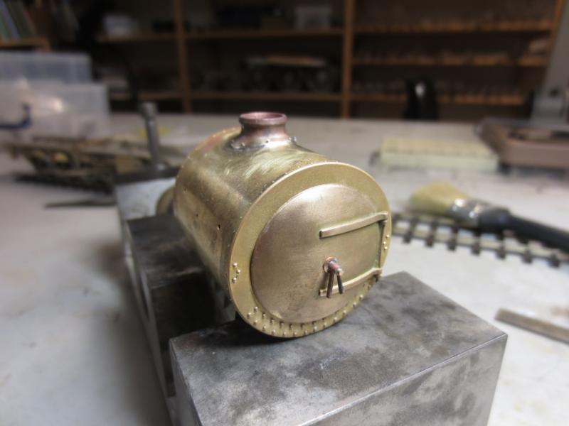

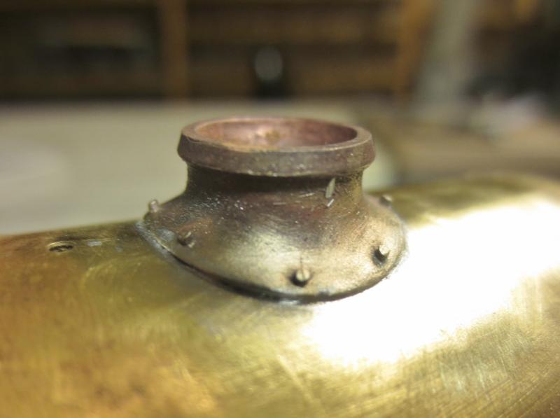

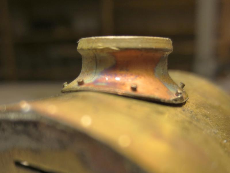

De schoorsteen:
De aansluiting is net niet je van het waardoor je ruim soldeer nodig hebben om te solmuren. Op maat vijlen gaat niet vanwege de imitatie bouten die dan optisch uit positie raken.
Beetje bij beetje opbouwen en bijwerken. Geen harde schrapers gebruiken om overtollig soldeer weg te halen. Dat geeft altijd krassen. Glasvezelpotlood werkt. Geduldwerkje.

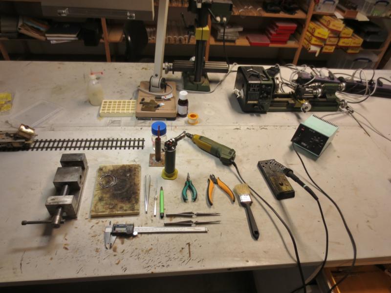

En dit is mijn "werkplaats" met eigenlijk alle gereedschappen die ik gebruik.
Alleen het fototoestel staat er niet op, maar dat heeft een reden.

Daarbij voorzie ik allerlei practische problemen. Ik zal proberen naar de manifestatie te komen in Apeldoorn; het is bijna twee uur reizen met de trein vanuit Hoorn. En om dan elke keer bij hulp zover en zolang te moeten reizen, lijkt me ook niet handig. Ligt te ver uit de buurt.
Zelf heb ik een H0 treinbaan en zal -ondanks de schoonheid van de grotere 0-schaal- naar alle waarschijnlijkheid toch niet overstappen.
Als ik jouw 'werkplaats' bekijk, schiet ik ook al aardig op. Soldeerstation, kniptangetjes en slijpmachientje heb ik ook al, dus....

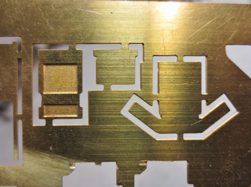

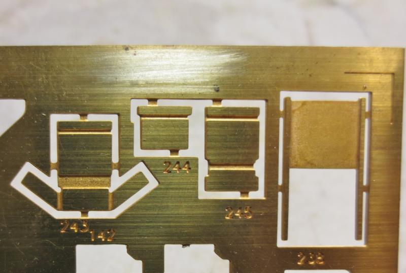

Waar horen toch die onderdelen ?.....
Maar onderstaande drie stuks(243, 244 en 245), zijn vooralsnog onbekend.
Onderdeel rechts is het dakluik van het machinistenhuis.
WIE HEEFT EEN IDEE WAAR DEZE VOOR KUNNEN ZIJN?.
Ik zat te denken aan de twee stoeltjes in het machnistenhuis, maar dat zijn twee gelijke (of niet?). En ik heb 3 etsplaatjes, dus dan blijft er weer wat over.
Voorzijde:
Achterzijde... ook geëtst.
Laatst bewerkt op: 16 August 2015, 14:04:44 door FritsT

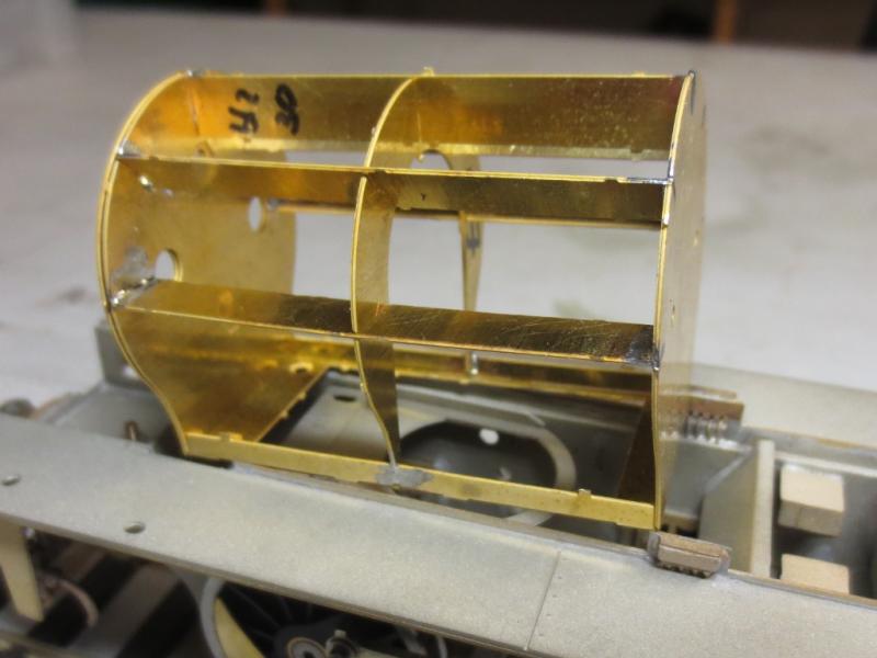

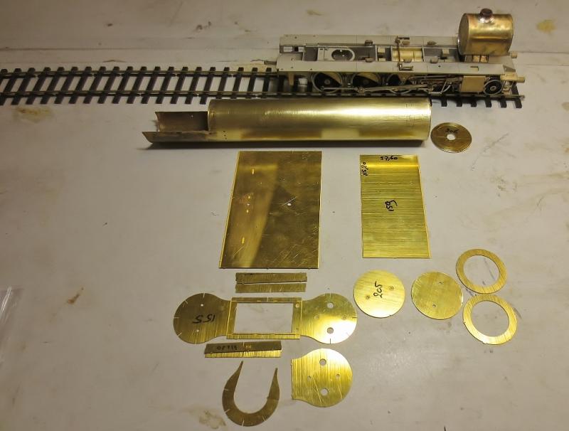

Ik sta op een tweesprong:
1. doorgaan met de plaatmaterialen uit de kit en werken volgens de handleiding
2. doorgaan met de messing buis (42 mm) als ketel
Ik heb bij de rookkast gezien dat de constructie volgens de kit kan leiden tot problemen. Hoeft niet, maar het kan.
Een semi-zelfbouwproject is ook leuk, maar heeft altijd onvoorziene kanten (die opgelost kunnen en moeten worden)
Als ik verder ga met optie 2 en dat heeft eigenlijk mijn voorkeur, dan is er niets overstuur want de materialen uit de kit zijn er gewoon nog. Vooralsnog heb ik ipv de twee 0,5 mm dikke ringen uit de kit (bedoeld voor de voorzijde ketel met afronding) een 1,0 mm dik exemplaar met afgeronde hoek op de draaibank gemaakt. Dat ligt rechts van de buis.
Ik ga me nu eerst verdiepen in de constructie voordat ik de zaag in het materiaal zet want ik heb maar één stuk buis.
Overigens is dat een restant van een bouwproject van een BR 03 van een modelbouwer die het nooit af heeft kunnen maken. Dus ook nu weer vinden zijn materialen hun weg.
P.S. De twee platte plaatdelen liggen verkeerd om.
159 is natuurlijk de vuurkist en de andere de ketel.
Laatst bewerkt op: 17 August 2015, 13:07:35 door FritsT

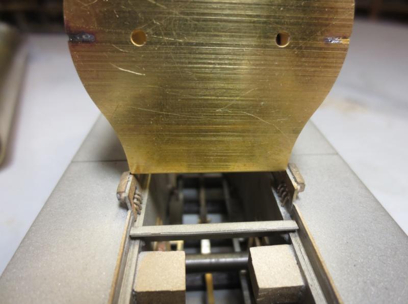

Toch maar even aan de slag met "optie 1".
En daar zie ik een probleem, want nog
zonder de buitenbeplating
( van 2 x 0,3 mm) past het hulpframe niet tussen de oliepotten en in het "voetplaat-frame".
De twee eindplaten en middenplaat kan je makkelijk wat dunner maken, maar dan komt de langsligger aan de onderkant van het hulpframe weer in het gedrang. Dit maatverschil had ik niet verwacht. Het is overigens relatief eenvoudig op te lossen.
Laatst bewerkt op: 17 August 2015, 13:09:25 door FritsT
