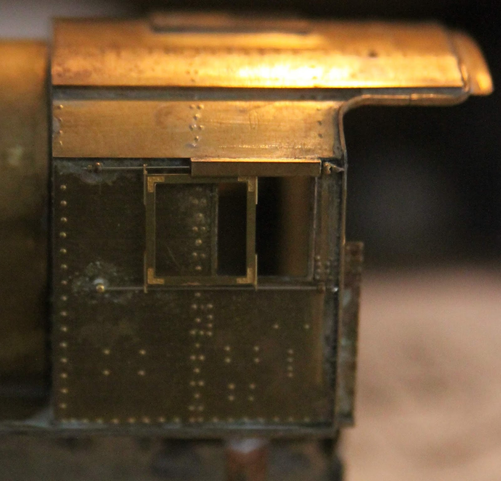

Dit werkje was , na zo'n  lange periode, toch wat lastiger dan dat ik dacht. Het fijne gevoel zit echter al weer in de vingers.
Positionering van de steunen komt echt neer op een tolerantie van 0,1 mm anders schuift het raam echt niet vrij.
Raam is aan de binnenzijde opgedikt met 1x1L-profiel en de extra regengoot is van 2x2 L-profiel.
Alles is nog demontabel om er bij het spuiten goed bij te kunnen.

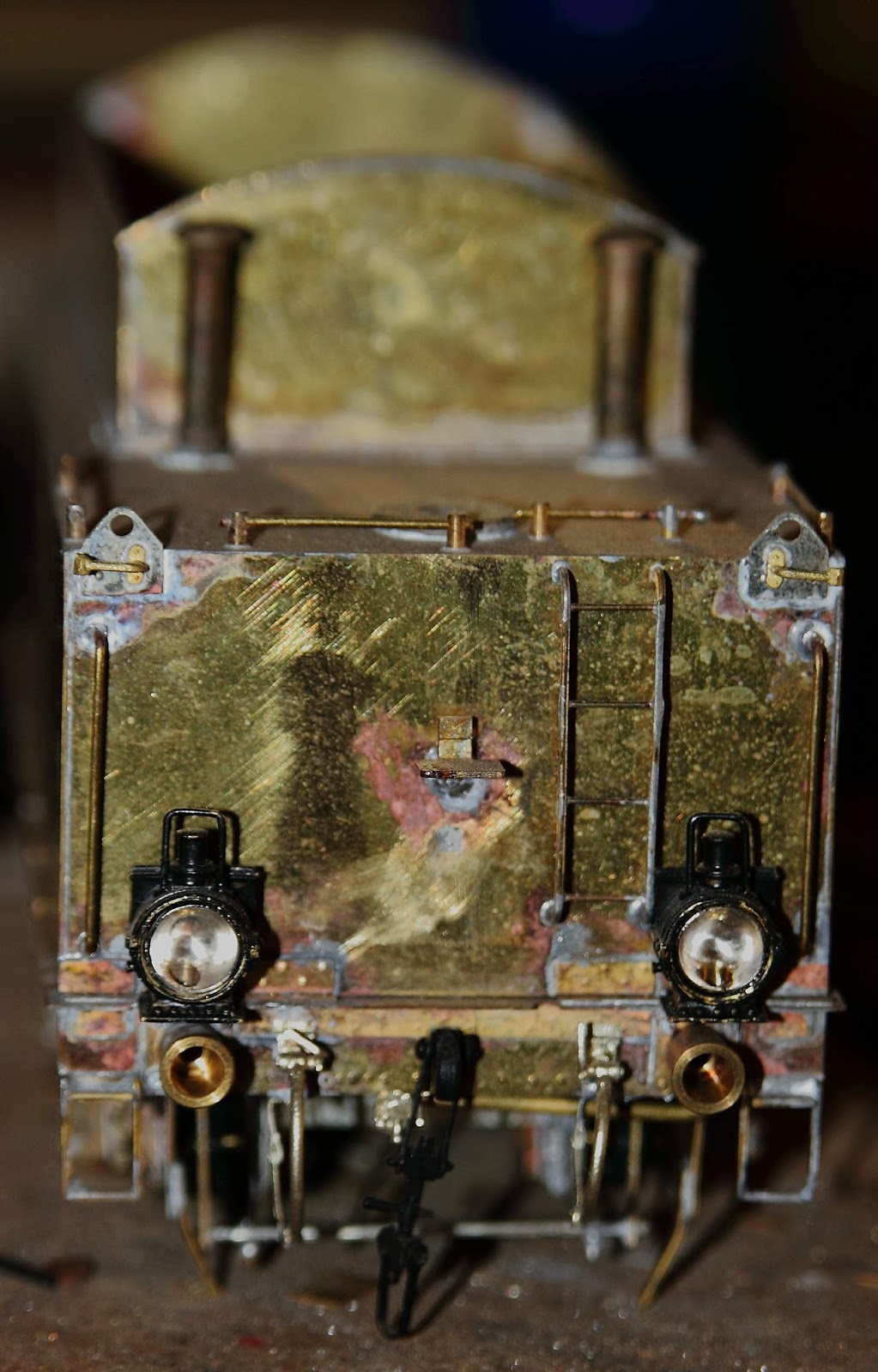

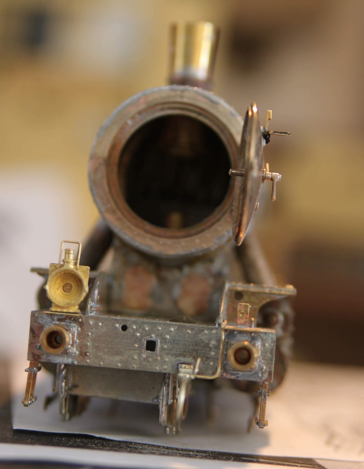

alweer even geleden, maar in afwachting van nieuwe projecten, maar eens verder gegaan met m'n 4300.
Tender afgemaakt, luchttanks gedraaid, en rookkast verder voorzien van "interieur" en de deur kan nu wel open......
Machinistenhuis gemaakt, en voorzien van ramen, en klinknagelstrips aan de binnenkant, luchtluik in dak kan open, loklampen voor los. (kunnen dus zoals in echt geplaatst worden.....)
