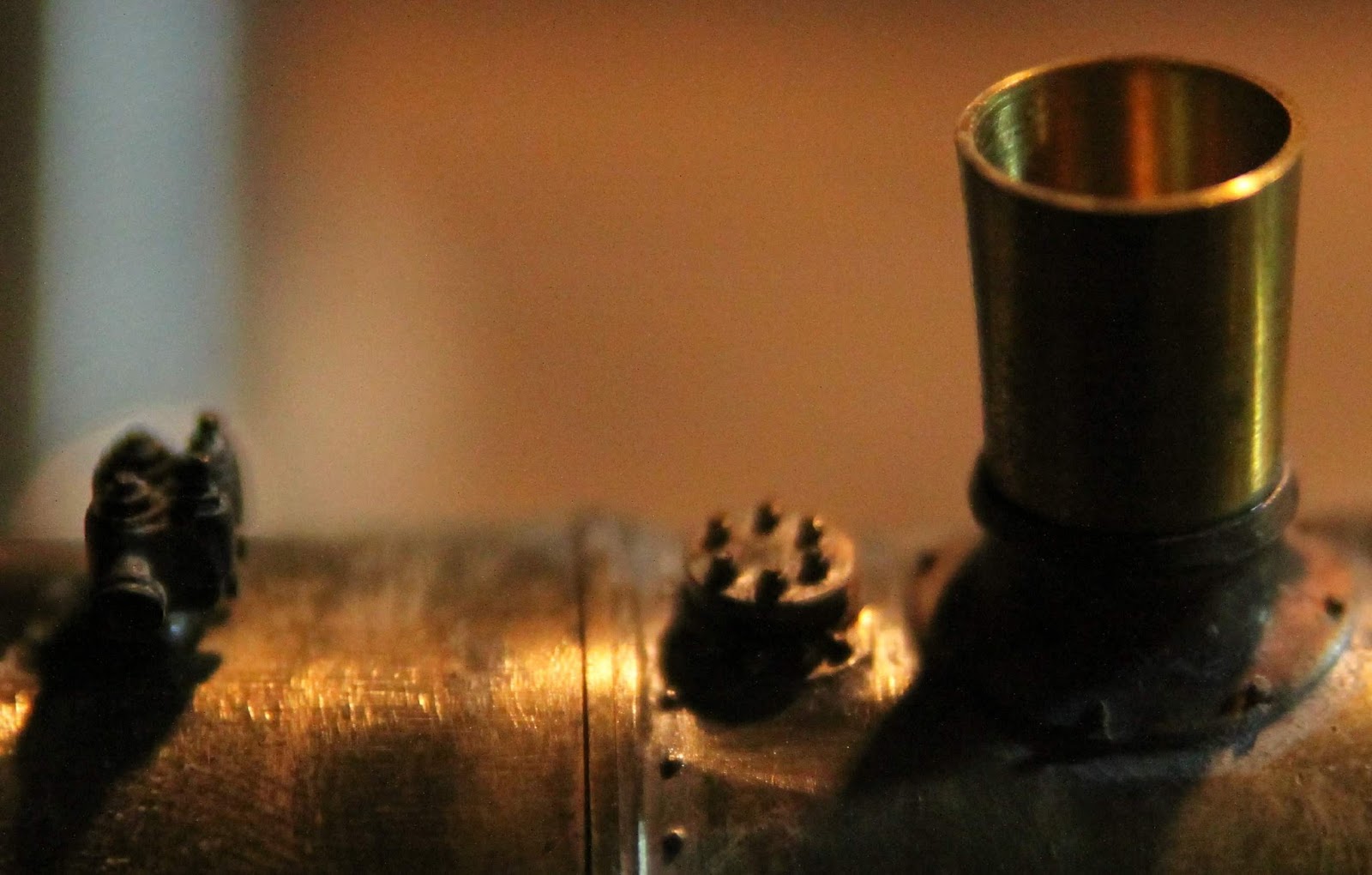

wat extra detaiis die ik aangebracht heb.
onderlegplaatje en boutjes
seinijzers, samengesteld uit 2 verschillende onderdelen.
de spanbanden om de langsketel worden bij elkaar gehouden..
