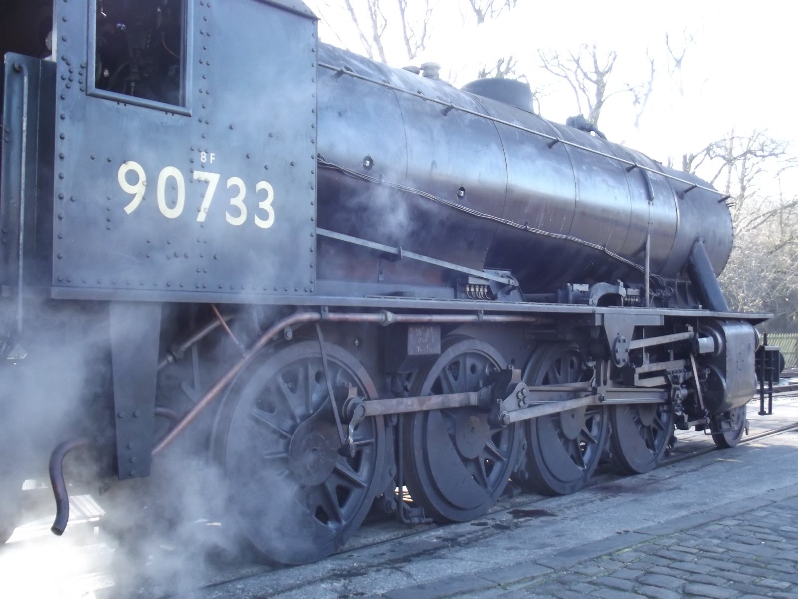

We zijn in de bouwgroep al een paar dagen aan het puzzelen naar de functie van de stang, rechts van de vuurkist.
Op de 5000 zit het helemaal anders, maar het meest waarschijnlijk is.. spuikraan.
Daar hebben we momenteel geen duidelijke foto's van. Wie?
Wel met een beetje knippen en plakken op de foto, maar zo zie je het beter.
De stang maken naast de vuurkist is geen probleem en als die via het S-stangetje het hoekje naar beneden omgaat, zit daar een framesteun. Er zal dus ten alle tijden een improvisatie moeten komen. Zie je daar wat van ?... denk het niet. Dus wat het ook moge zijn, namaken kan altijd.
Zoals ik het nu zie, maak ik een vaste constructie op de voorkant van de vuurkist, met S-stang. De lange stang wordt demontabel. Van achter door de wand van het machinistenhuis schuiven en daarna op de S-stang.
Overigens, in de voorwand van het machinistenhuis zit geen gat. Dat moet er dus nog wel komen.
In de kit zit wel iets (een soort kast) maar dat is zeker niet geschikt voor de NS versie

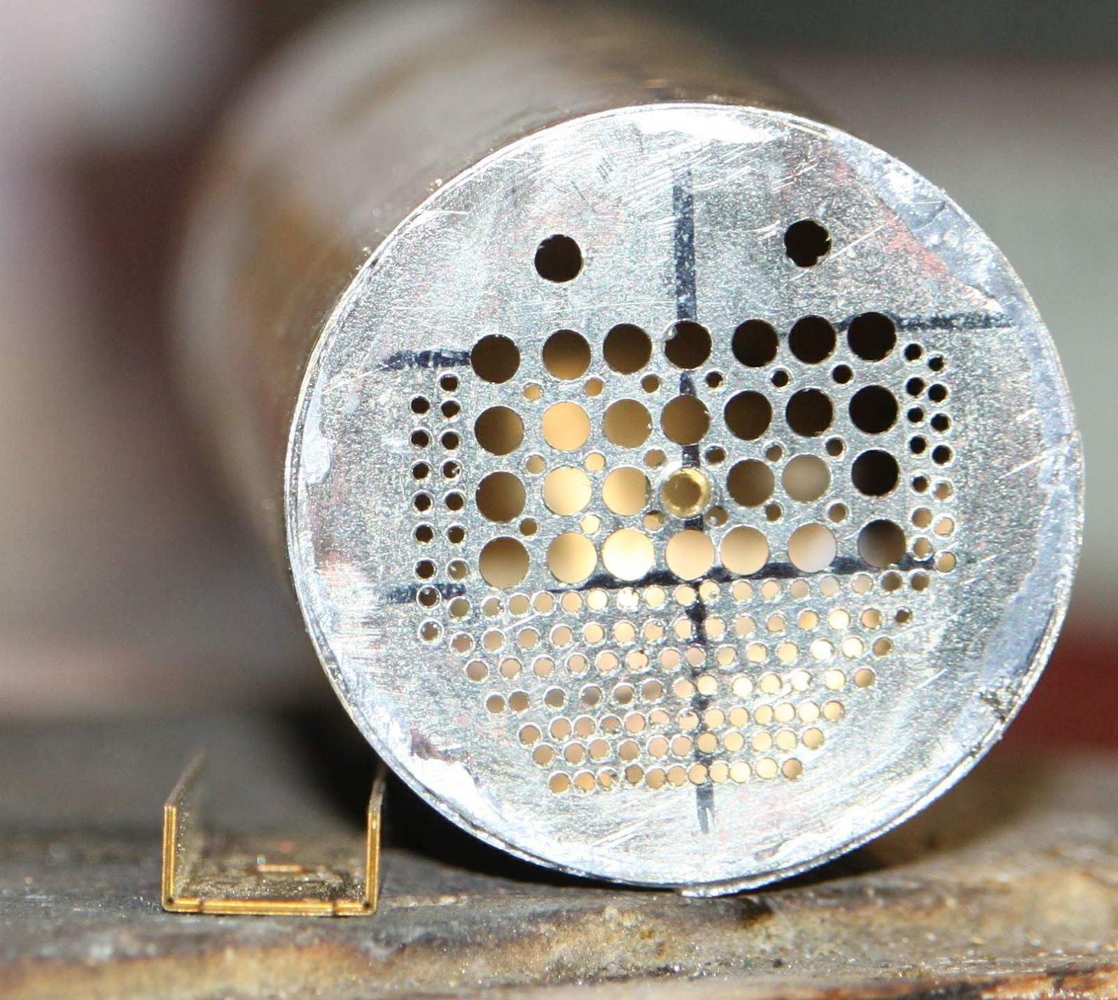

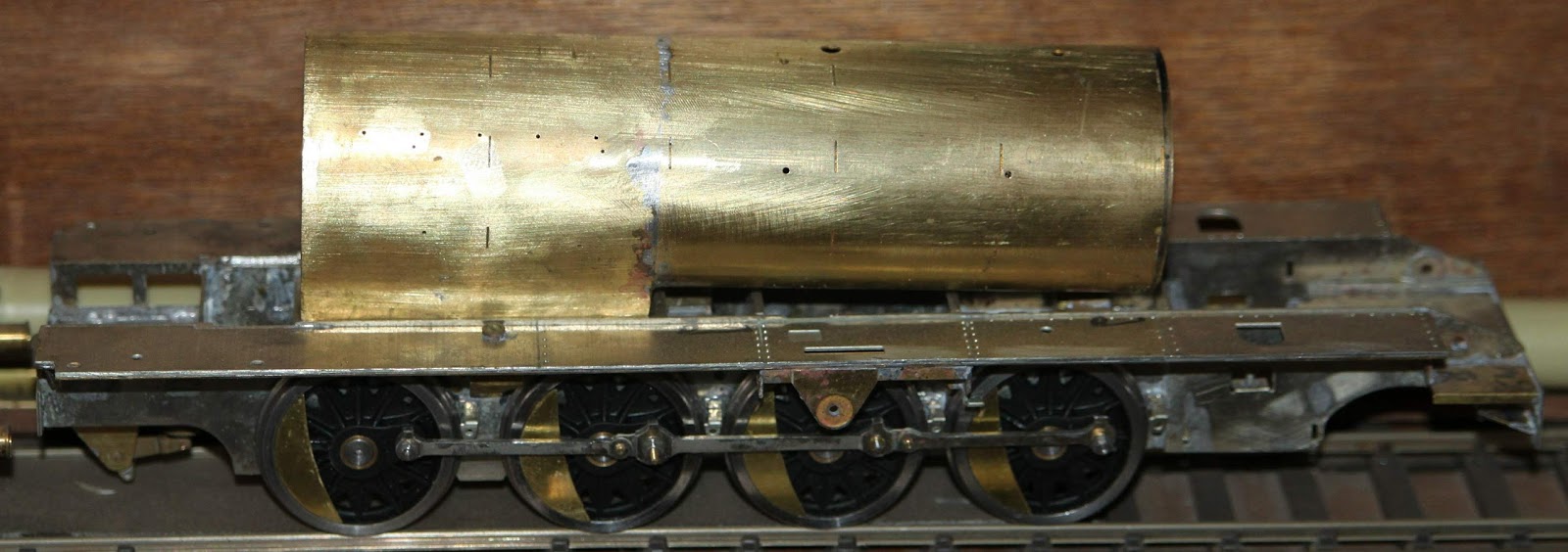

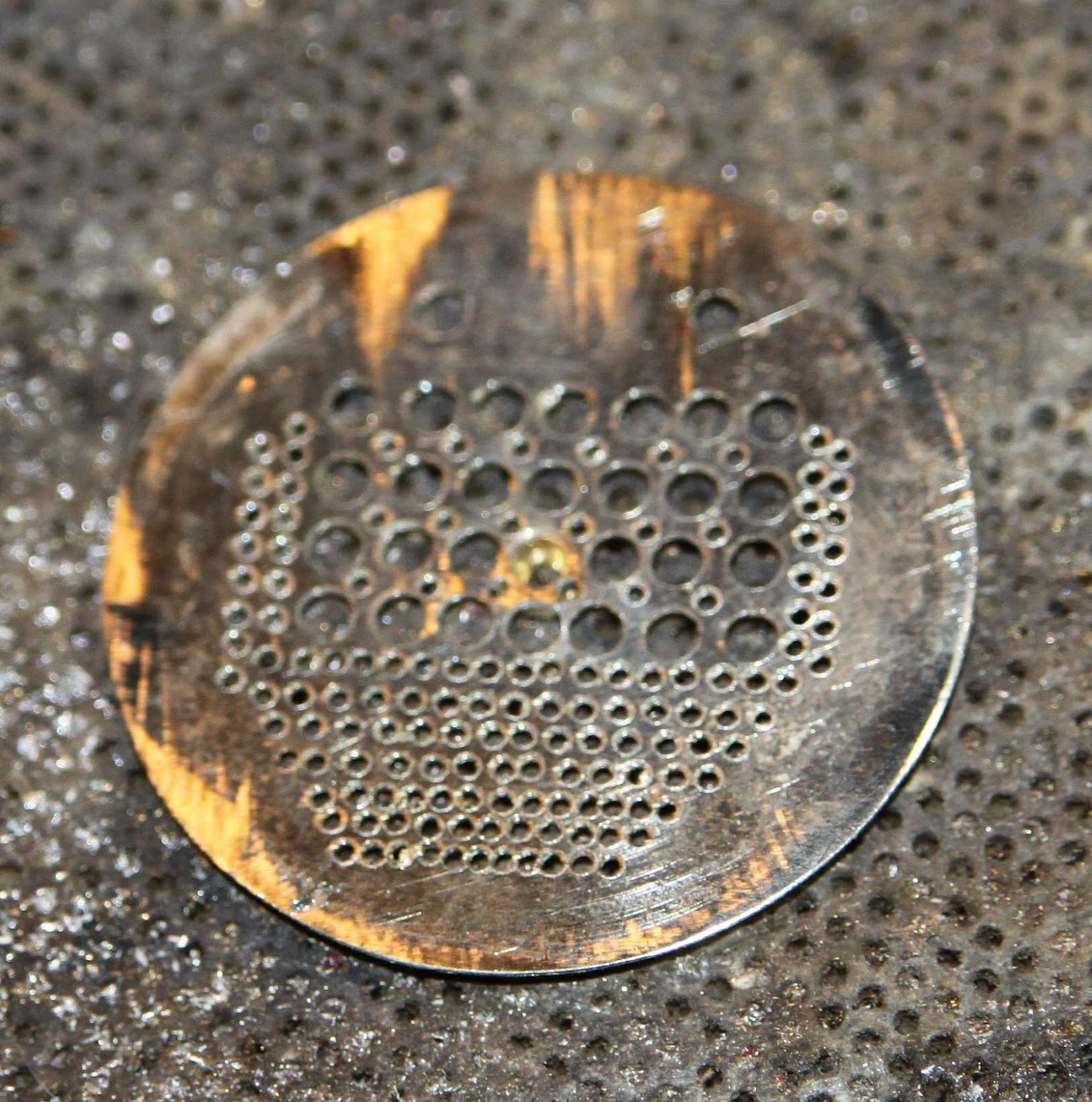

Ik heb dan wel de ketel gebouwd zoals die in de kit zit, alleen de vuurkist wel smaller gemaakt, zodat hij tussen de frameplaten past.
Verder wil ik de pijpenplaat in de rookkast namaken, en de deur moet open kunnen. Maar eerst de ketel maar eens gemaakt, en een pijpenplaat...
