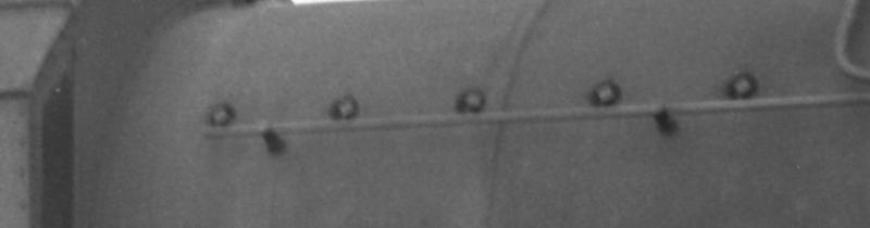

Bij het uitmeten van de handrailhouders stuitte ik op een verschil tussen links en rechts.
Dat staat dus ook fout op bladzijde 30 van de handleiding. En de half geëtse positiegaatjes in plaatwerk (159) snap ik voor geen mm. Maar die plaat heb ik zelf niet gebruikt en heb het probleem dus ook niet.
Vanaf het machnistenhuis gezien, heeft de tweede handrailhouder een andere positie
RECHTS:
LINKS:

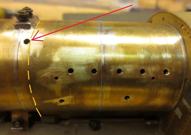

Alles goed uitgemeten en dan gaten voor de "wasdingen" boren. Natuurlijk geen probleem, maar toch wel. De positie links boven. Binnen in de ketel heb ik een messing plaat zitten. Kan je wel wegfrezen, maar vooraf daar rekening mee houden is aan te bevelen.

Bovenstaand probleem doet zich aan de andere kant helemaal niet voor ! Daar zit geen "wasding" op de vergelijkbare positie. Wel loopt er over de beplating daar een leiding. Vandaar dat de rij van 5 "wasdingen" links en rechts ook anders is. Aan de rechter zijde zitten ze verder uit elkaar zodat je bij het schoonmaken toch voorin kan komen.
In model (volgens mijn metingen):
-rechts: 9 mm uit elkaar
-links: 11 mm uit elkaar
En als dat ding er niet zit, kan ik er ook geen plaatje van laten zien. Beter gezegd, op alle beschikbare foto's lijk ik niks te zien. Groot grijs wazig gebied en dat kan dus kloppen.

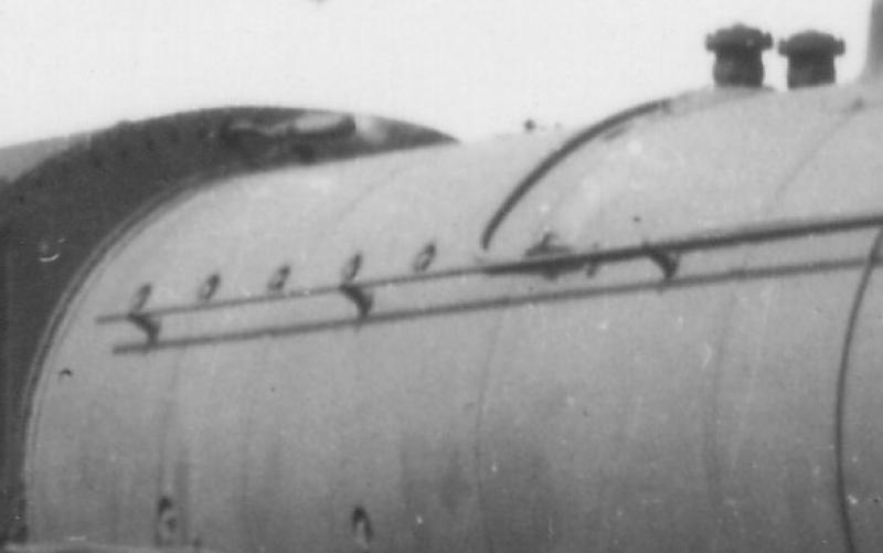

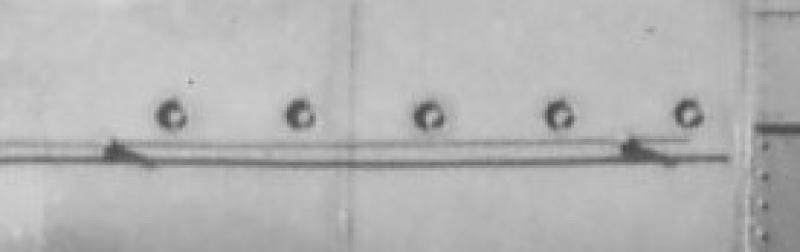

Dit plaatje kreeg ik zojuist toegestuurd.
Dus toch wel...................

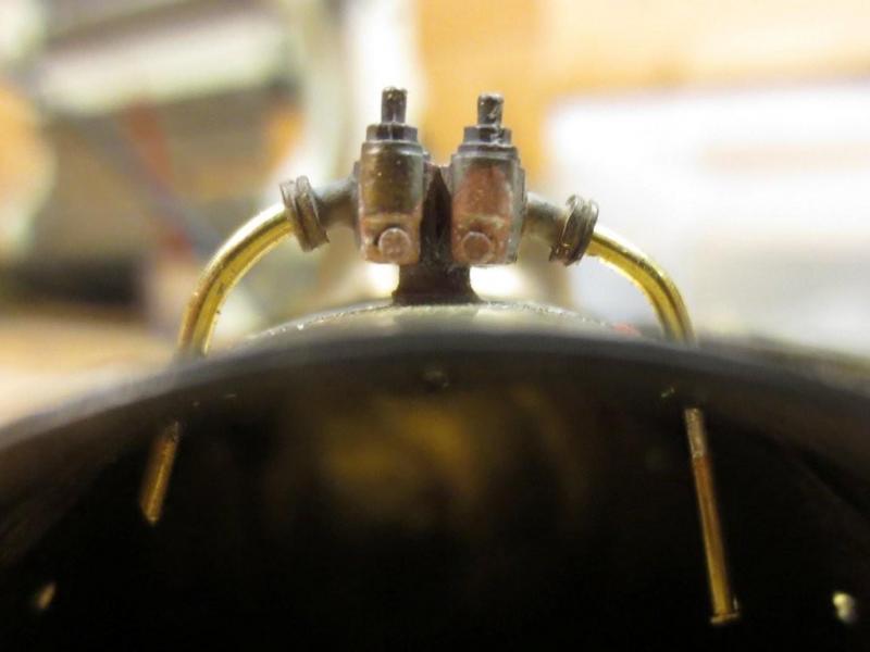

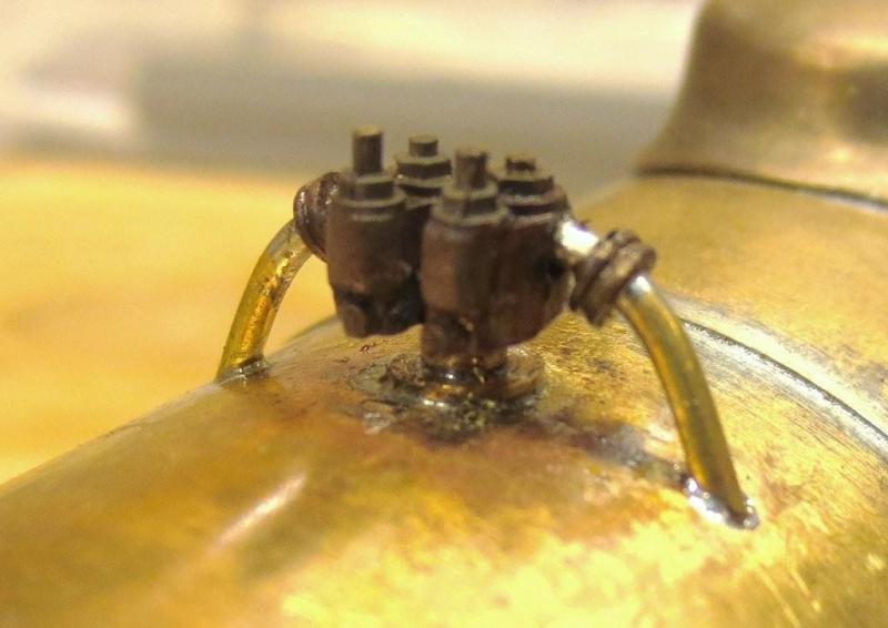

Met dit onderdeel had ik al ruzie toen ik het op de ketel plaatste.....ik kreeg het er niet recht op.
Nu ik de leidingen er probeer aan te zetten wordt het alleen maar erger. Het gietdeel is niet symmetrisch en de voet staat schuin.
Wat is nu wijsheid?
In ieder geval even stoppen en een nachtje over slapen want doorgaan met "prutsen" verbeterd het resultaat echt niet.
  • Berichten: 11761
    • nulpunt
Re: NS 4300 (in spoor 0)
« Reactie #427 Gepost op: 06 October 2015, 09:31:28 »

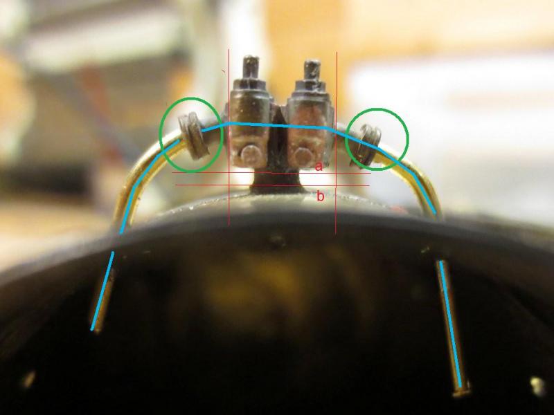

Ik denk dat ik het zo ga doen:
1. op de verticale rode lijnen strak langs het centrale deel de pijpen er af slijpen
2. horizontaal een doorlopend gat boren
3. 1,2 mm draad als buis gebruiken
4. om deze buis nieuwe flenzen als draaideel aanbrengen
5. de voet op niveau a afsnijden
6. vanaf onderzijde tapje 1 mm zetten
7. buisje 1x2 en ring als voetplaat
of afsnijden bij b en het tapje in het steeltje zetten.
ook dan nog een ringetje als voetplaat
Hoe dan ook, ALLE scheve onderdelen verwijderen en opnieuw maken.

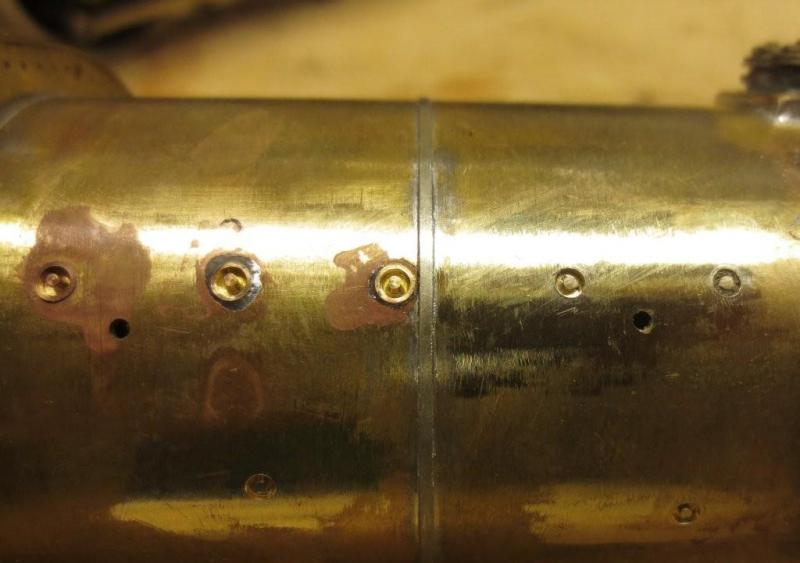

Nog even terug naar de "wasdingen".
Ik heb de met de draaibank gemaakte delen uit de kit gebruikt en van binnen af gesoldeerd. Bij de 4300 liggen ze echter niet op/over de ketelbeplating, maar er achter. Mijn oplossing: ruim soldeer aan de binnenzijde van de ketel en goed laten doorvloeien met de vlam naar buiten toe. Daarna alles wat over de ketelbeplating steekt weg vijlen. Hierbij wordt de rand van het draaideel dus onderdeel van de beplating en moet de soldeernaad niet/nauwelijks zichtbaar zijn. Vandaar het doorvloeien.

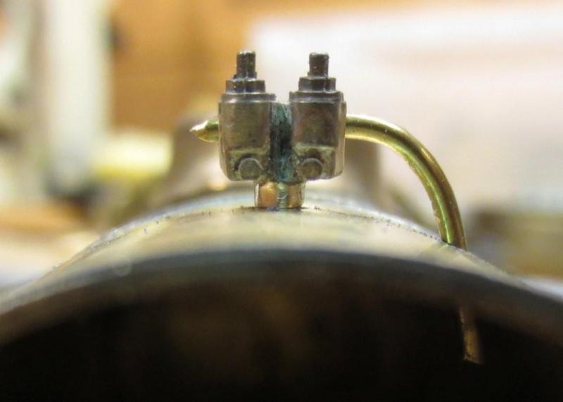

Gaat lukken !
Eerst de beide pijpen aan de zijkant afgesneden en tot op de wand glad gevijld. Dan heel voorzichtig en recht, oplopend met 0,1 mm, een gaatje door het gietdeel boren. Het materiaal laat zich niet lekker boren, dus neem de tijd en zorg dat je boortje niet breekt. Ik heb van twee zijden af geboord (minder kans op breken van het boortje) en met een ruimertje het "ontmoetingspunt" van de boorgaten op lijn gemaakt.
Het gat in de ketel heb ik verplaatst en de voet van het gietdeel bewerkt.
Dan krijg je wat op de foto staat. Heel bemoedigend.
Nu nog het gat voor de pijp in de ketel aan de linkerkant verplaatsen en twee identieke rondgbogen pijpen buigen.
Werkje voor morgen. Dit is in ieder geval gelukt.
De oude flenzen boor ik uit en zet ze er weer op.

Na het zandstralen ziet het er perfect uit denk ik.
Om de pijp en over de ketel komt nog klinknagelstrip beplating richting voetplaat.

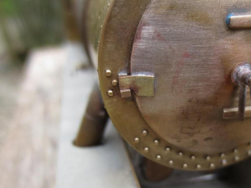

Bijna vergeten... de steun op de rookkastdeur.
