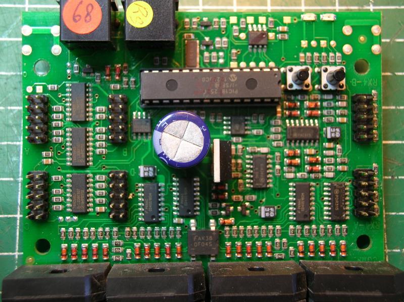

Gerard,
ik denk niet dat er optocouplers zijn gebruikt voor die LED uitgangen want dan had Peter geen spanning kunnen meten...

Gerard,
Hierbij een foto van de BDL168.
Hoop dat je deze goed kunt 'lezen'.
Gr. Peter

« Reactie #92 Gepost op: 22 May 2015, 20:02:16 »
Kijk, dat is prima te gebruiken! Gewoon een GND draadje en dan vanaf de twee led aansluitingen die overeen komen met de juiste blokken en klaar ben je. Ik had eerder even niet bedacht dat er ook stroomdetectie met S88 (of in dit geval LocoNet) in een zijn. Maar deze is ideaal te gebruiken.  ;D
Deze uitgangen zijn niet voorzien van een opto maar dat is ook niet nodig. De stroomdetectie waarschijnlijk wel maar dat maakt niet uit. Er is een methode om een signaal eruit te krijgen. In de handleiding staat "The LED drive from the BDL168 is active high at about +5 volts above the
BDL168 ground pin, via a 1 Kohm resistor." Helemaal prima om naar de Arduino te voeren. Makkelijkste is alleen wel als de de melders die je wilt gebruiken in dezelfde zone zitten, dan heb je maar 1 stekker nodig :). (Weet het, één rij te weinig maar de zone melding is toch nooit nodig dus is prima.) 3 draadjes erin en gaan!  ;D Okay, waarschijnlijk alleen nog 2 pull-down weerstanden nodig (aangezien ik durf te wedden dat er nu alleen een PNP transistor naar de 5V zit op die led-uitgang) en dat kunnen we prima voor je uittekenen.  ;) Dat is geen rocket science.
Ik zal morgen eens verder naar de code kijken. Heb je al wat besteld Peter?

« Reactie #93 Gepost op: 22 May 2015, 21:53:42 »
Ja, ik had zelf ook al het idee dat deze prima te gebruiken zou zijn: bij bezet +5 Volt en bij niet bezet 0 Volt. Volgens mij is dat perfect om pin 1 van de twee bezetmeldpinnen als start van de meting een HIGH te geven en de meting te eindigen als pin 2 HIGH is.
Dan is het een kwestie van snelheid berekenen met afstand/tijd?
Bedankt voor de link, maar ik heb zelf nog de nodige connectoren liggen en deze zijn makkelijk op maat te maken. Overigens, de melders zitten allebei in dezelfde zone, dus op dezelfde connector.

Gerard,
De vier 'External LED Connectors' geven bij bezetmelding 5 Volt en in rust zijn ze 0 Volt. Bij elke BDL wordt een testprintje meegeleverd, dat op zo'n connector kan worden gezet. Op die tester zitten 5 smd leds (een voor de baanspanning en vier voor elke sector). Deze smd led's zijn niet voorzien van een (smd) weerstandje.
Ik kan dan toch de twee bezetmeldpunten vanaf deze connector aansluiten op de Arduino? Het is tenslotte 'maar' 5 Volt.

Re: Tonen daadwerkelijke snelheid.
« Reactie #100 Gepost op: 26 May 2015, 10:15:58 »
Ja maar zoals Timo al aangaf zijn dit vermoedelijk open collector uitgangen (sorry voor de technische term). Hierdoor zit er als het ware alleen maar een schakelaar tussen de +5 met weerstand en de LED. Hierdoor zal de spanning aan de niet 0 Volt zijde voor je meter schakelen tussen "0 volt" en 5 volt. Deze "0 volt" is eigenlijk geen spanningen geen 0 volt. Hiervoor stelt Timo om met een pulldown weerstand (wederom een technisch term) het 0 volt spanningsniveau te maken. Een gebruikelijke manier. Maar deze uitgangen zijn ideaal. Zowel voor dit doel als tijdens het ingebruik nemen, zeker als zo'n opzet printje standaard meegeleverd word zoals ik begrijp. Als toch wel een beetje luie elektronicus zou je er graag vier hebben, om de gehel schakeling in een keer te kunnen controleren.
« Reactie #101 Gepost op: 26 May 2015, 10:35:11 »
Gerard was me eigenlijk al voor  ;D
De uitgangen hebben inderdaad geen opto-coupler maar dat is ook niet erg. Zolang een losse voeding gebruikt wordt voor de Arduino gaat dat prima.
@Gerard, je hebt toch verkeerd gekeken. Er zitten 8 bruggen op voor 16 detecties. Dat maakt het al een stuk beter te begrijpen. Ik denk dat er maar de spanningsval over 1 paar diodes (halve brug, + en - aansluiting als spanning in, de twee ~ aansluitingen voor twee blokken) gebruikt wordt voor de detectie ipv de gangbare 2 paar (hele brug). Hierna gewoon de standaard opto schakeling (ook al kan ik geen foto vinden waarop ik de IC types kan lezen).
@Peter, op de print zitten al 1k weerstanden waardoor je direct de ledjes er aan kunt hangen. Maar aangezien de Arduino geen vermogen vraagt van die uitgangen is het helemaal prima en ziet de Arduino gewoon 5V. Maar wat ik al zei, waarschijnlijk moet je nog wel een weerstand (van pak hem beet, 50k) tussen iedere uitgangen en de GND bevestigen  (zogeheten pull-down). Dit omdat de uitgangen waarschijnlijk alleen kunnen sourcen (en niet sinken) zoals dat heet.

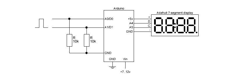

« Reactie #102 Gepost op: 26 May 2015, 11:10:48 »
Als ik het goed begrijp gaan we het dus zo aansluiten:
Zo ja, dan hoef ik alleen de software wat aan te passen want dan is het met drukknoppen te testen...  ;D
mvg
"And these visions of Johanna are now all that remain" - Bob Dylan (1966)

« Reactie #103 Gepost op: 26 May 2015, 11:52:00 »
Zo zal het wel worden. Denk bij drukknoppen aan bounsen, alhoewel de detektie misschien door het huppelen van de wielen ook wel wat zal dansen.

« Reactie #104 Gepost op: 26 May 2015, 12:01:56 »
Tja, hoeveel bounce er uit de Digitrax komt is even afwachten. Maar ik denk dat deze (net als de meeste stroomdetectie) al is voorzien van een soort debounce. Maar zolang je triggert op de eerste flank en dan alleen nog naar de andere input kijkt dan levert het bouncen geen probleem op.
@max, qua schema klopt het helemaal. Ik zou denk ik alleen een iets hogere waarde pakken om het spanningsdeler effect wat te verkleinen (er is namelijk nog een 1k weerstand in serie).
