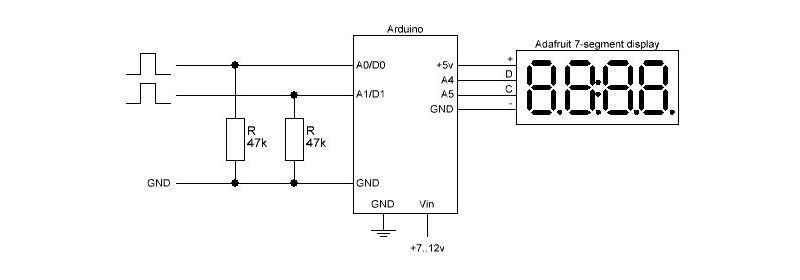

@Gerard,
Per BDL-kaart wordt er 1 tester (= printje met de genoemde 5 ledjes) meegeleverd.
Inmiddels heb ik 8 kaarten en heb ik dus voldoende testers om van twee kaarten alle vier de connectoren hiervan te voorzien. Op die manier kan ik de trein (lees: alle bezetmelders) over de hele kaart volgen.
Voor het huppelen van de wielen ben ik niet zo bang en anders kan ik altijd de reactietijd op die BDL-kaart wat vertragen.
@Timo,
Ik ga voor de Arduino zeker een eigen voeding gebruiken.
M.b.t. die pull-down weerstand. Ik zie dat Max die weerstanden gekoppeld heeft aan de Arduino, maar ik ging er van uit dat die weerstanden op de uitgangen van de BDL168 gemonteerd moeten worden?
Moet ik nog een nieuwe foto maken van de BDL168, waar zaken wat duidelijker op staan?
Zo ja,van welk gedeelte dan?
@Max,
Mooi plaatje.
Maar even voor mijn duidelijkheid; is dat één puls signaal? En is die bedoeld voor beide bezetmelders/ingangen voor de Arduino?
Want (waarschijnlijk overbodige opmerking) de meting kan pas starten als beide bezetmelders/ingangen laag zijn en de meting start als bezetmelder 1 (A0) hoog wordt en eindigt als bezetmelder 2 (A1) hoog wordt.
Van electronica heb ik weinig verstand, ik kan wel een heleboel dingen volgen die jullie schrijven en ben daarom ook erg blij met jullie reacties en bijdragen. Op deze manier gaat het voor mij ook wat meer 'leven'.

Het enige IC wat in aanmerking komt als opto-coupler is het IC naast de DPR315. Het tweede IC aan de rechter onderkant. De tekst daarvan (alleen bovenste regel) is voldoende. Dit IC zit er overigens 2 keer op.
Wat beterft de GND of 0V. Die wordt hard verbonden. Dus de 0V van de BDL en de Arduino worden gelijk. Hierdoor is de plaats van de twee weerstanden onbelangrijk. Aangezien ze toegevoegd worden kunnen ze het beste op de arduino.
Wij elektronicie zijn lui. Als het met een plaatje kan doen we het met een plaatje. De puls hoor je eigenllijk 2x te tekenen, voor iedere ingang een. Maar de beide signaal vormen zijn gelijk dus waarom?
@Peter:
Even over de signalen. Als een trein op de sectie staat, brand dan de LED op de testprint, of is de LED dan uit?
Als de LED brand als er een trein in de sectie staat, dan is de puls zoals getekend. En de volgorde is als volgt:
A0 en A1 beide 0V: rust of meten
A0 gaat hoog: start meting
A0 is hoog: meten
A1 gaat hoog: stop meting en bereken de data
A1 hoog: Blijf data weergeven
Gerard van der Sel.

Of je de weerstanden nu bij de BDL plaatst of de Arduino maakt niet uit. Laatste lijkt me makkelijker. In het schema van Max staan beide ingangen/blokken/signalen. Wat het misschien wat verwarrend maakt is dat Max de derde draad (de GND draad) niet getekend heeft. Deze is wel belangrijk  ;D Deze gaat naar de GND van de BDL.
Van mij hoef je op zich geen foto te maken. Mag wel als mensen het echt willen weten :p
@Max, kan je deze er nog bij tekenen?
[Edit] Gerard was weer eerder. In de handleiding staat dat de uitgang active high is (brandt als er detectie is).
Detectie is dan bijna zoals Gerard zegt alleen dan vanaf twee kanten. Als A0 eerst hoog werd dan wachten op A1. Anders andersom. Het maakt voor de snelheid niet uit welke kant op gereden word.
Timo

Aangezien ik 1 vierpolige (of 2 tweepolige) connectoren moet maken met draden naar de Arduino, dacht ik 't lui en makkelijk op te kunnen lossen door op de connector voor de BDL twee weerstanden (een voor elke uitgang) te solderen en daarna gewoon de draden naar de Arduino te voeren. Is voor mij makkelijker  ;D
Zijn jullie het er al over eens wat de waarde van de weerstand moet zijn?
Voor de beeldvorming: ik rij op mijn baan met eenrichtingsverkeer; dus zal bij mij altijd de volgorde A0 > A1 zijn. Scheelt misschien ook weer wat programmeerwerk, althans voor mijn situatie.
Dus, zodra een trein de sectie binnenrijdt gaat de led branden en als de trein de sectie verlaat, gaat de led uit. Op de BDL is overigens nog een mogelijkheid om (ter voorkoming van valse signalen of 'denderen' van het signaal) de reactietijd wat te vertragen. Maar bij staat die op minimaal.
Dus inderdaad zoals je aangeeft:
A0 en A1 beide geen spanning: geen trein/bezetmelding in beide secties;
A0 gaat hoog: de trein rijdt de sectie binnen, dus start meting;
A1 gaat hoog: de trein verlaat deze sectie en gaat de volgende sectie binnen: stop meting.
Hoe lang A0 of A1 hoog blijven is m.i. niet belangrijk. Als er een heeeeele lang trein in dat blok rijdt (die heb ik overigens niet) kan in theorie zowel A0 alsook A1 hoog zijn.
Maar een gegeven moment is de trein beide blokken uit en zijn beide melders dus weer laag en kan een nieuwe meting beginnen.
Gr. Peter

Max Roodveldt
  • Berichten: 254
  • 't is maar 'n spelletje...
Re: Tonen daadwerkelijke snelheid.
« Reactie #109 Gepost op: 26 May 2015, 13:14:19 »
U vraagt, wij draaien...
Dender is geen probleem want de software reageert op de eerste flank.
Peter had al gemeten dat vrij laag is en bezet hoog dus heb ik de software even aangepast:
Dit werkt (met drukknoppen):
test versie: Speedometer tbv Peter

Als ik zin heb zal ik de naamgeving even aanpassen aan Peter's situatie...  8)
En dankzij het gebruik van software is het altijd mogelijk het een en ander aan te passen aan de situatie. Denk aan het missen van een detectie, lengte van het meettraject, snelheid zichtbaar tijd, automatische reset. Aanpassen is geen probleem - (bijna) alles kan...
mvg

peterha

@Max,
Ik zal de variabele 'distance' aanpassen aan mijn situatie, nl. 3660 mm.
En als ik de weerstanden aanbreng en de verbinding van de BDL naar de Arduino, zou het moeten werken?

Ga meteen aan de slag. Weerstanden 47k heb ik al klaarliggen.
Ja - succes  (y)

Max,
Wat ik bedoel te vragen is:
Op A0/A1 ziiten geen LDR schakelingen meer. Je laat nu gewoon een digitale situatie omzetten naar analoog en dan verwerken. Het werkt, maar is "duurder".
Gerard van der Sel.
Holzburg (IIIb/IVa) schaal N.
Max Roodveldt
  • Berichten: 254
« Reactie #116 Gepost op: 26 May 2015, 14:29:34 »
Gerard,
dat klopt; maar het is wel universeel. Ik wil namelijk ook nog iets proberen met IR sluizen en IR reflectie. Met een beetje mazzel kan ik het met een schakeling af.
mvg

Max, nog even een vraagje voor ik het display verkeerd aansluit en verknal.
Op het Adafruit display zitten 4 aansluitingen: SCL, SDA, GND en VCC
In jouw schema staat het display aangesloten op pinnen: +5V, A4, A5 en GND.
+5V=VCC, GND=GND, dat is niet moeilijk; maar waar gaan SCL en SDA naar toe van A4 en A5?
Op de website vind ik het niet.
Gr. Peter
Peter
Max Roodveldt
  • Berichten: 254
« Reactie #119 Gepost op: 26 May 2015, 15:01:00 »
Peter,
op de andere kant van de print staan de tekens die ik gebruikt heb:
SCL = C = A5 (clock)
SDA = D = A4 (data)
GND = -
VCC = +
Hier is een link: https://learn.adafruit.com/adafruit-led-backpack/0-dot-56-seven-segment-backpack
mvg
