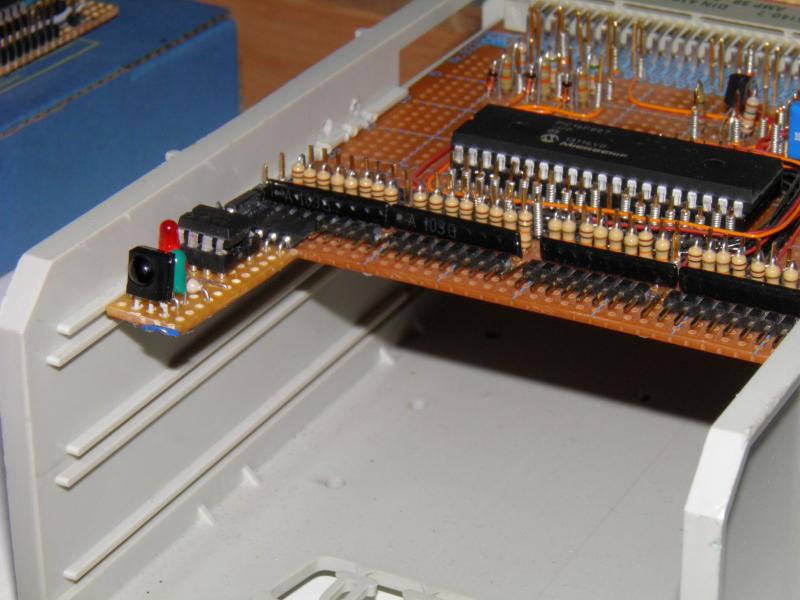

Hallo Max
Ooit eens een topic geopend over IR sensor reflectie, staat zelfs een filmpje op you tube, wat er nu wordt over gezegd is allang bekend.
Ben alweer verder in ontwikkelen, de reflectie sensors voor het schaduw station naast de rails en ja zichtbaar gedeelte, in de rails.
Door proefneming kan ik in het zichtbare gedeelte eerst naast de rails plaatsen en als de positie mij bevalt, dan in de rails
Trouwens terug komend op kostprijzen, Ardunio, zeker lage prijs maar ook een PIC is behoorlijk in prijs gedaald.
Een 12F629 voor 50 cent, software erin om 4 servo's te besturen en klaar is kees, (Wel een ontkoppelde DCC signaal nodig via een opto copler, maar deze is gemeenschappelijk voor meerdere schakelingen).
Nee Timo, nam je erg kwalijk de opmerkingen en wat gebeurd er, je komt met dezelfde gegevens terug over de soorten intefaces maar vergeet ook de reed kontakt dan niet.
De snelheids meting die ik gebruik geeft en blijft altijd de laatste meting aangeven en dit zolang er geen nieuwe meting is. Verder gebruik ik deze voor ijking van de locomotieven, reden is dat als bijvoorbeeld de locomotief 200Km rijd bij stap 28 de ijking voor koploper bij instelling van 100Km tot stap 14 maar gaat. Bij het bereiken van 0 naar 100Km is de snelheids toename per stap 100/14. Als ik nu van de locomotief de CV zo instelt dat deze bij 100Km stap 28 is dan zal ook bij ijking voor koploper bij 100Km een totaal van 28 stappen zijn. Nu is voor het bereiken van 0 naar 100Km de snelheids toename per stap kleiner namelijk 100/28. (In de praktijk zal ik de instelling doen voor 110Km bij 28 stappen.)
Uiteraard kan je met andere foefjes dit ook bereiken maar mijn inziens is dit de makkelijkste manier en zeker als je dit doet op een rollerbank.
Zo gebruik ik dus mijn snelheids meting.
PS. Als je de snelheids meting op een rollerbank kan toepassen zou dit ook in een wagon kunnen worden ingebouwd, zomaar een gedachte gang.
Frans

Ok Timo, allemaal goed bedoeld en we houden het daarbij maar mijn ervarinegen op deze forum zijn niet al te positief.
Die IS471F is niet goedkoop maar als je zoekt vind je deze echt voor een lagere prijs, maar ja als je voor een loc bereid bent om € 200,- te betalen moet dit ook geen probleem zijn.
Dan de RC5 ontvanger, PIC 12F683, deze is helaas te groot, gebruik deze wel voor  handbediening MRDirect en koploper aangesloten op de bezetmeldpunten van een S88 module welke 32 ingangen heeft, zie foto:
De zender is dan een afstands bediening voor televisie.
Ook heb ik een RC5 zender gemaakt voor de RC5 code, gebruikt de zelfde IR zenddiode als in de IR reflectie schakeling, nu met de PIC 16F628A, dit i.v.m. meerder switches.
Gaat een beetje of topic, maar ja, soms is een zijspoor ook wel eens goed.
Nog even een ander invals hoek voor snelheids meting, radar of lasergun systeem, alleen heb ik hier totaal geen kaas van gegeten, maar dan heb je geen input meer nodig van twee meet punten.
Frans

Helemaal mooi Frans! En mooie old school wire wrap!  (y)
Zou je ons kunnen voorzien van een hint (of link :P ) waar de IS471F goedkoper te krijgen is (zonder er 100+ te moeten kopen)? Op eBay kan ik ze amper vinden. Farnell heeft ze wel maar niet goedkoop. Goedkoopste die ik kan vinden is Dick Best/EOO. En tja, ik heb geen €200,- over voor een loc dus ja  ;D
[edit]Ah, bij TME zijn ze met €3,16 (vanaf 5) wel iets goedkoper. Maarja, met een tientje verzendkosten moet je wel wat meer willen bestellen om het er uit te krijgen.
En ja, die ontvangers zijn allemaal iets groter. Maar je zou alleen de kop door de bielzen kunnen steker. Is hij alleen niet meer later te plaatsen. Zoals iemand ooit zei: "Elk voordeel hept zijn nadeel".  ;D
