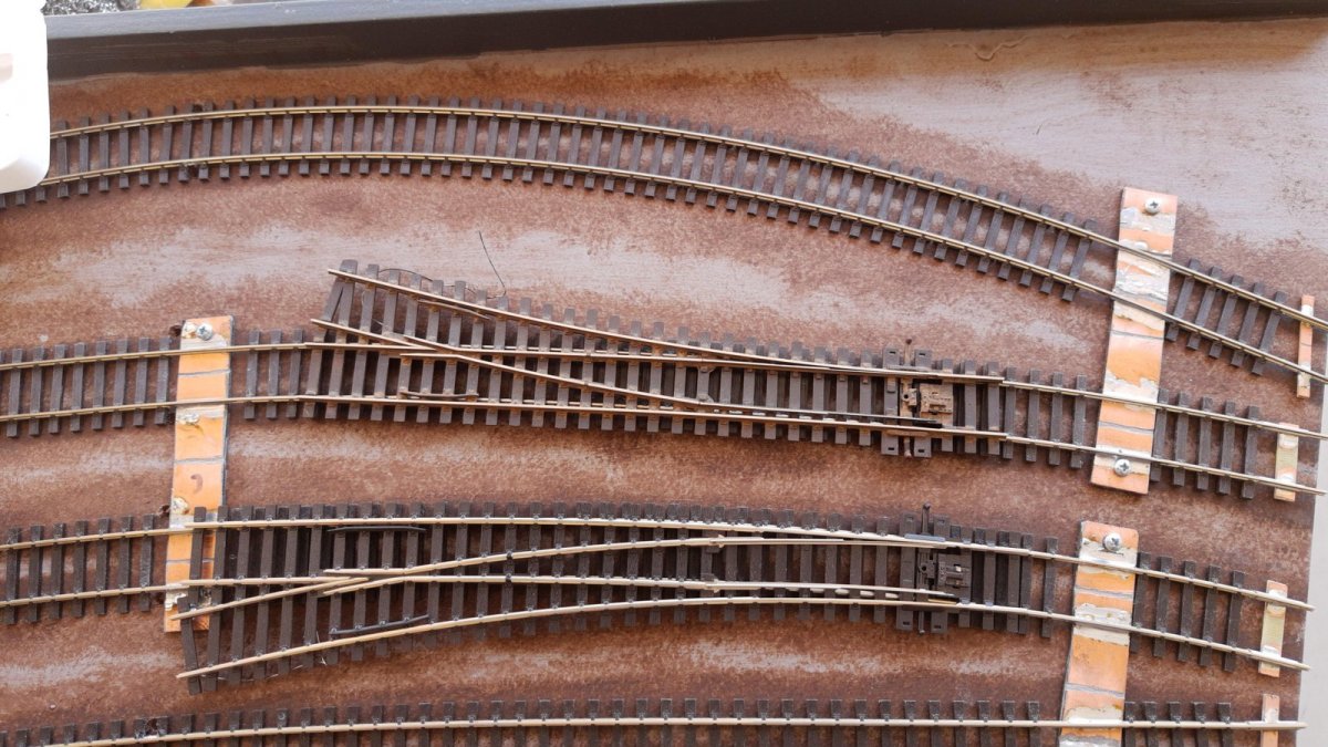

Vandaag inspiratie voor een update van de grote bogen. Vanaf het allereerste begin in 2015 waren deze geconcipieerd om dienst te doen als halve bogen met een buitendiameter van 3m, waarbij ze d.m.v. extra black boxen aangesloten moesten worden op de overige bakken. Deze aansluiting heeft tot nu toe goed gewerkt, al hebben de extra BB's op rijdagen voornamelijk dienst gedaan voor onze keerlussen i.p.v. voor deze bogen. Een gevolg van het gebruik van de extra BB's in de boog was, dat op de naastliggende boogbakken de loop van het spoor aangepast diende te worden aan de wissels, met een nogal pijnlijk in het oog lopende buitenste boog:
Ik ga hier verder niet in op de reden van het weinige gebruik wat de BMB tot vorig jaar van de grote bogen gemaakt heeft, maar doordat we tot 2019 vooral van de kleine en sindsdien zoveel mogelijk van de medium bogen gebruik maken, hebben de grote boogbakken binnen het normale bakkenconcept eigenlijk nooit echt een functie gehad. Daarom ben ik vorig jaar gestart met het project van het doormidden zagen van de zes grote boogbakken van Rob en mijzelf, waarbij ik bij alles uitga van maximale mogelijkheden. Het doorzagen heeft ons gelukkig onmiddellijk mooie compacte medium bogen opgeleverd die voor ons gebruik ideaal zijn, maar voor grote bogen met een diameter van 3 meter zien we ook nu binnen onze baanopstellingen nog steeds nauwelijks mogelijkheden. Ik heb juist daarom bedacht dat we de bakken, behalve als halve boog, als 4-track mainline of bijv. als S-bocht kunnen inzetten en heb daarin het afgelopen jaar veel tijd geïnvesteerd. De 4-track mainline hebben we nu een paar keer met succes opgesteld, maar om die visueel beursgeschikt in het geheel te laten inpassen moet er nog wel het een en ander aan gebeuren en dat is een project op zich. Voorlopig vertonen we er ons in ieder geval nog niet mee op modelspoorbeurzen.
Inmiddels heeft ook Henk te kennen gegeven dat hij zijn grote boogbakken graag geschikt gemaakt ziet worden voor gebruik binnen de BMB. Dat geeft nieuwe mogelijkheden, maar ook overwegingen om die zo goed mogelijk te realiseren. Hiermee zijn er ineens na het doorzagen in totaal twaalf verkleinde grote boogbakken, waarvan er drie gelukkig alweer naar een ander project gegaan zijn. (y) De negen overgebleven bakken bestaan uit zes identieke middenbakken plus drie buitenbakken, die op de extra BB's aan kunnen sluiten. Voor gebruik in een halve boog heb je twee gespiegelde buitenbakken nodig, maar in een S-boog juist twee identieke. De richting van de S-boog bepaalt welke van de buitenbakken je nodig hebt. Daarom hebben we vanwege de S-boog (die we nog nooit gemaakt hebben) in feite vier buitenbakken nodig, maar we gebruiken er altijd maar twee tegelijk. Gezien het voorgaande heb ik ervoor gekozen om twee buitenbakken te maken plus één voorziening voor een middenbak die beide kanten op als buitenbak gebruikt kan worden. Vorig jaar had ik die voorziening al gemaakt door één buitenbak gelijk te maken aan de middenbakken en een tweezijdig bruikbare verloop-BB te maken. O.a. op de Verzamelaarsbeurs sloten we toen deze middenbak d.m.v. de extra verloop-BB aan op de oude extra BB met de wissels, dus kreeg je twee BB's achter elkaar. Mocht het nodig zijn dan kan dat ook nu altijd nog:
Dat geeft voorlopig, zeker nu  ;), ruim voldoende mogelijkheden om alles te kunnen maken wat we maar willen. Mocht er t.z.t. blijken dat er toch een vierde buitenbak nodig is, dan maken we gewoon nog een extra BB. Hiermee wordt het pakket voor de 4-track mainline met twee boogbakken uitgebreid tot acht bakken. Eén middenbak blijft altijd thuis.
Een nieuw idee: het zou wel eens een flinke verbetering kunnen zijn als we de wissels op de buitenbakken zouden kunnen maken i.p.v. op de BB. Dan hoeven we de extra BB's niet meer mee te nemen en het levert waarschijnlijk ook nog mooiere bogen op. Ik heb bedacht dat het met een gebogen en een large radius wissel mogelijk zou moeten zijn. Van Henk heb ik twee gebogen wissels opgestuurd gekregen en voor het ontbrekende slanke wissel heb ik maar een Peco template afgedrukt om te kijken wat er mogelijk is:
Omdat Peco vanwege de Coronacrisis de tent gesloten heeft en de betreffende wissels SL-E188 en -189 momenteel niet bij Hattons of Rails verkrijgbaar zijn, heb ik ook nog gekeken of het soms met een kleiner medium radius wissel mogelijk is:
Dat is wel mogelijk, maar op de eerste foto met de template zie je de verbetering waar ik naar op zoek ben, dus aan de slag! Met af en toe wel even een cuppa:
Inmiddels zit het gebogen wissel er bedraad en wel op en dat levert alvast een fraaie boog op:
Natuurlijk wordt het nog verder afgewerkt en moet er nog eens goed gekeken worden hoe deze boogbakken rechtstreeks aan een normale BB bevestigd kunnen worden. Dat gat rechts in de bak op de laatste foto zit alweer 5mm vanaf de juiste plek...  :-\
Inmiddels zijn de ontbrekende slanke wissels bij een andere leverancier ook besteld, al kan het vanwege de coronacrisis nog wel even duren eer ze aankomen.  :-\
Gelukkig hoef ik me tot die tijd niet te vervelen...

Op de tweede buitenbak ligt nu ook een gebogen wissel en beide buitenbakken zijn volledig bedraad. Ik ben alleen vergeten om de bruggetjes uit de wissels te verwijderen. "O, dat doe ik straks wel", en dan doe je het dus straks niet.  :-\ Nu kwam ik er bij het testen pas achter... :-[
Als de slanke wissels komen kan ik het tweede paar sporen op beide bakken ook aanpassen en dat op de printplaat aansluiten.
Maar morgen eerst die @$#%! bruggetjes eruit halen.  >:(
