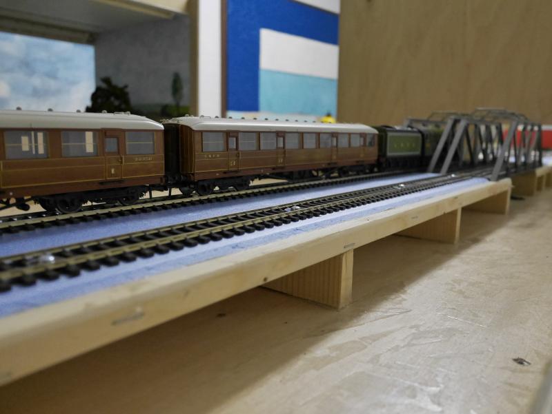

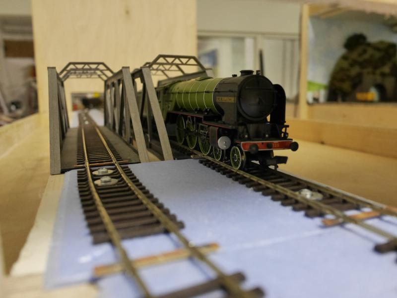

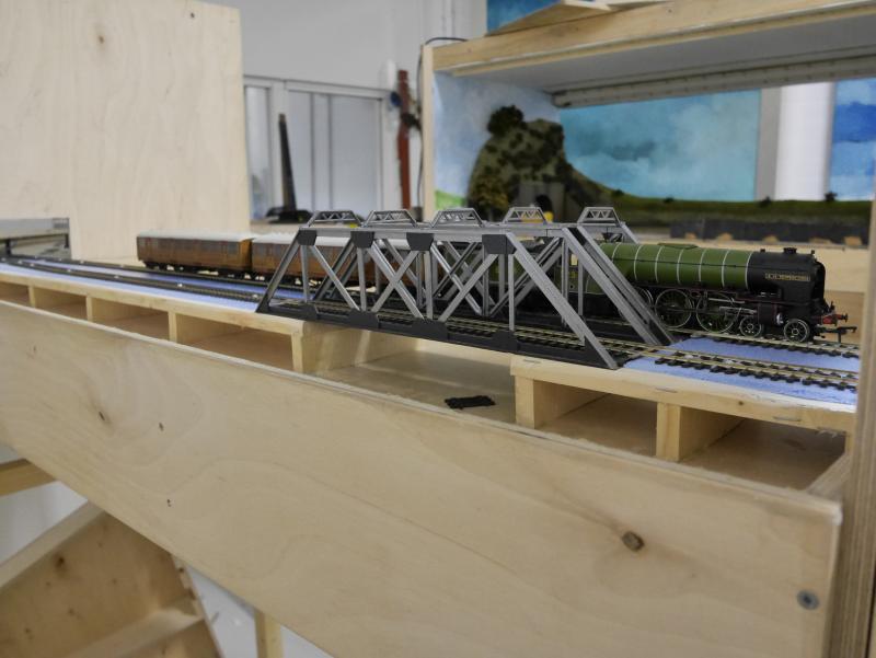

Vanavond het spoor op de rechter BB vervangen en weer op diverse snelheden test gereden.
De A2 met 2 rijtuigen reed nu op de binnenbaan en ontspoorde niet.
De Fowler Tank reed in de buitenbaan en is in ca. tweeënhalf uur een keer of 5, 6 ontspoord, een paar keer aan het begin van Cor zijn bak.
Op de rechter BB ontspoorde hij nu niet meer, ook al ligt het spoor daar nu los over het hoogteverschil van 3mm heen.
De Fowler zal altijd een zeer ontsporingsgevoelige lok blijven en deze laat ik zo.
Dan hebben we altijd een super ontspoorlok om de s*** mee uit de baan te halen.
Ik heb er nog een, en daarvan ga ik de pony truck modificeren op dezelfde manier als de P2, nl. met een fosforbronzen strip als vering.
Het schijnt dat Hornby nu eindelijk in zijn nieuwste loks een éénpuntsophanging heeft in de pony truck in plaats van deze (ik kan er geen net woord voor vinden) k#@% constructie.
Bedenk bij het ontsporen dat er een paar enorme bochels in de baan zitten omdat Cor zijn bak nog geen stelpoten heeft en deze daardoor niet precies op hoogte afgesteld staat.
Soms lijkt het net of de lok een paar meter naar beneden flikkert als hij met een noodgang de bak uitkomt. Direct daarna ligt ook nog eens een bocht zonder transitiecurve. Ook bij mijn bak zit nu even een hoogteverschil van een mm of 2, 3, wat ik morgen hoop recht te kunnen zetten.
In de bogen lopen de bogies nu redelijk rustig, zonder heen en weer te klapperen. Eén boog is nagenoeg helemaal perfect in dat opzicht, en de andere net niet.
Ik heb van Henk bericht gekregen dat morgen of anders overmorgen de stelpoten aan zullen komen.
Dat zou mooi zijn, want dan kan ik de moeren nog even vastzetten met Loctite 601, voordat de poten a.s. zaterdag dienst gaan doen.
Dan kunnen we de baan hopelijk helemaal vlak opstellen. Met blokken hout en bierviltjes gaat het misschien wel als je met een man of 3, 4 bent, maar in je eentje is het een rot werk.
Nog even een paar foto's van de A2 met de Gresley rijtuigen op Cor zijn bak. Hier dendert hij de brug op:
en hier komt hij er weer uit:
en hier zie je de hele trein de brug doordenderen:
Pfff
, hij staat gewoon de hele tijd stil voor de foto te poseren hoor.
Leen.
