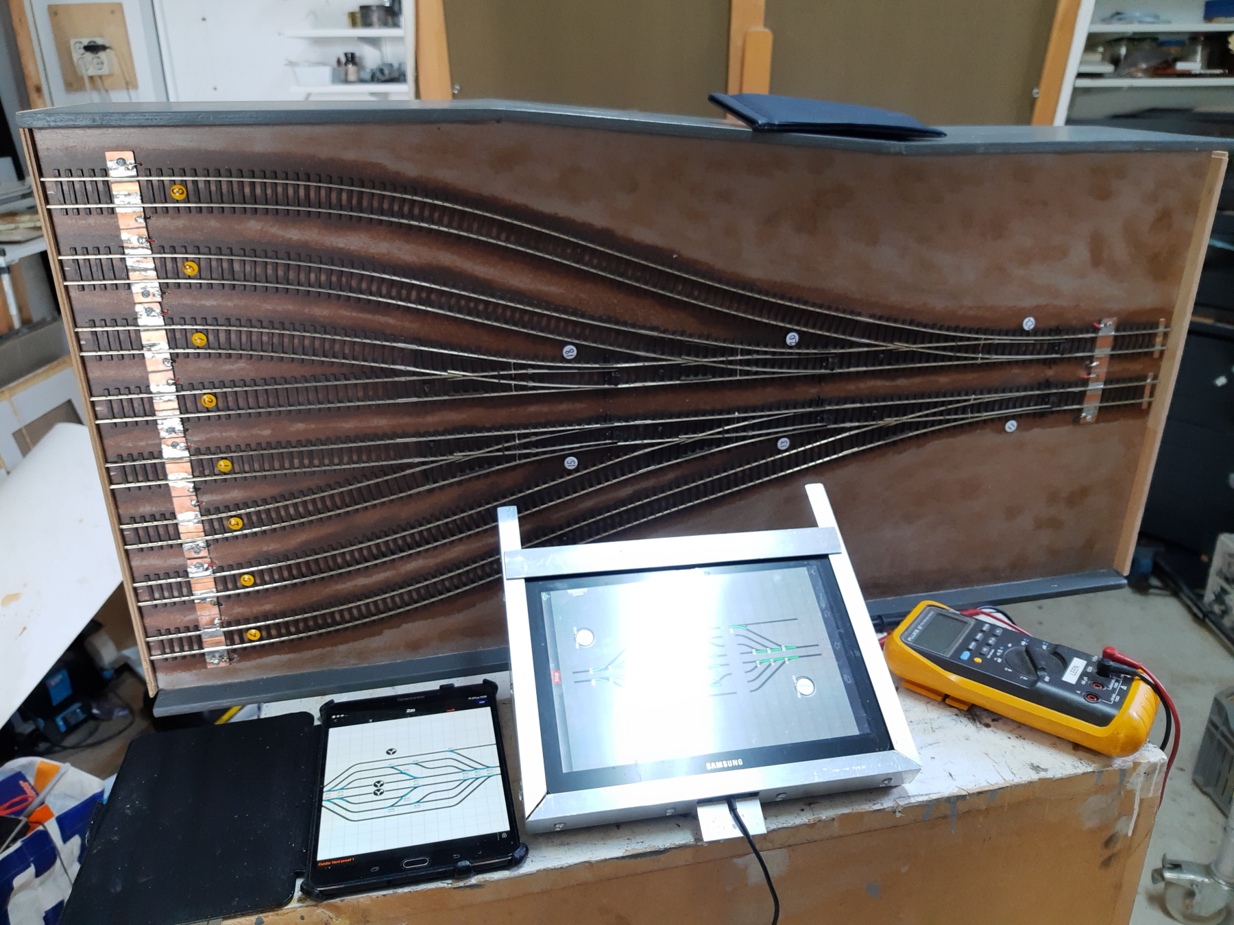

Ons rijweekendje met de BMB-baan in Stroe zit er weer op.........met een compleet nieuwe digitale aansturing van zowel onze fiddle yard van ruim 7 meter ...............De digitale besturing van de mainline-fiddle yard voldeed naar verwachting......................
Het klopt dat de besturing van de fiddle yard naar verwachting voldeed, maar dat betekent zeker niet dat alles perfect verliep: :-\
.............na elke kortsluiting - het waren er echt veel -  moest de FY eerst gereset worden voor we weer verder konden. Dat laatste gaf uit onbegrip - want dit hoefde vroeger nooit - ook nog flink wat extra kortsluitingen.
Wegens het gebruik van de DCC Concepts ADS8-fx decoders op de fiddle yard moesten we na elke herstart eerst de wissels op de fiddle yard resetten, om de frogs correct gepolariseerd te krijgen. OK, dat kan met een druk op de knop en het duurt misschien een 10-tal seconden, maar het is na een onderbreking extra irritant, zeker als er ook nog net treinen de fiddle yard op komen rijden, en dat is nu eenmaal bijna altijd het geval. Als zo'n trein doorrijdt maakt hij opnieuw kortsluiting en dan leer je allemaal nieuwe woorden om je vocabulaire mee uit te breiden.  ::)
Ik heb in juli de wisseldecoders van de fiddle yard ingeregeld, uitgaande van de bedrade Roco multimuis: als het wissel op de MM op rechtdoor stond, dan moest het in het echt en op de tablet ook op rechtdoor staan en de frog moest dan correct gepolariseerd zijn. In de Roco-app op de tablet kon je daarna de stand van de wissels daaraan aanpassen. Maar deze ADS8-fx decoder heeft voor de frog geen geheugen maar een basisstand, waardoor de polarisatie van de frog na een herstart altijd op dezelfde positie staat. Regelmatig komt deze positie niet overeen met de stand van het wissel en ja, dan krijg je kortsluiting. Vandaar het resetten na elke opstart. Er zijn twee manieren om dat te corrigeren:
1) Koop voor £80 een nieuwe ADS8-sx decoder. Die heeft de geheugenfunctie wel.
2) Regel de wissels anders in.
Ik heb voor mogelijkheid 2 gekozen en de wissels staan nu correct gepolariseerd bij opstart in de basisstand, d.w.z. rechtdoor. Om dit voor elkaar te krijgen moesten er op de decoder de nodige draden verwisseld en op de tablets de nodige instellingen gewijzigd worden. In mijn geval bleken 10 wissels op de fiddle yard niet in de juiste positie te staan t.o.v. die van de frog bij opstart. Hier zie je de opstelling: op deze twee tablets is het nu in orde:
Ondanks alle andere instellingen functioneert het nu op dezelfde manier als voorheen, alleen staat het wisselteken op de Multimuis nu soms in de verkeerde stand. In de Roco app gaat het wel goed, want daar wordt het bij het omschakelen in de diverse aangesloten apparaten gelijk allemaal mee veranderd. Ik verwacht dat het nu in de praktijk zal voldoen omdat de meeste wissels, zeker die op het hoofdspoor, bijna altijd in de rechtdoor-stand staan, maar omdat Murphy ook altijd meedoet ga ik het voor alle zekerheid binnenkort nog een keer testen met een opstelling van de complete fiddle yard.
