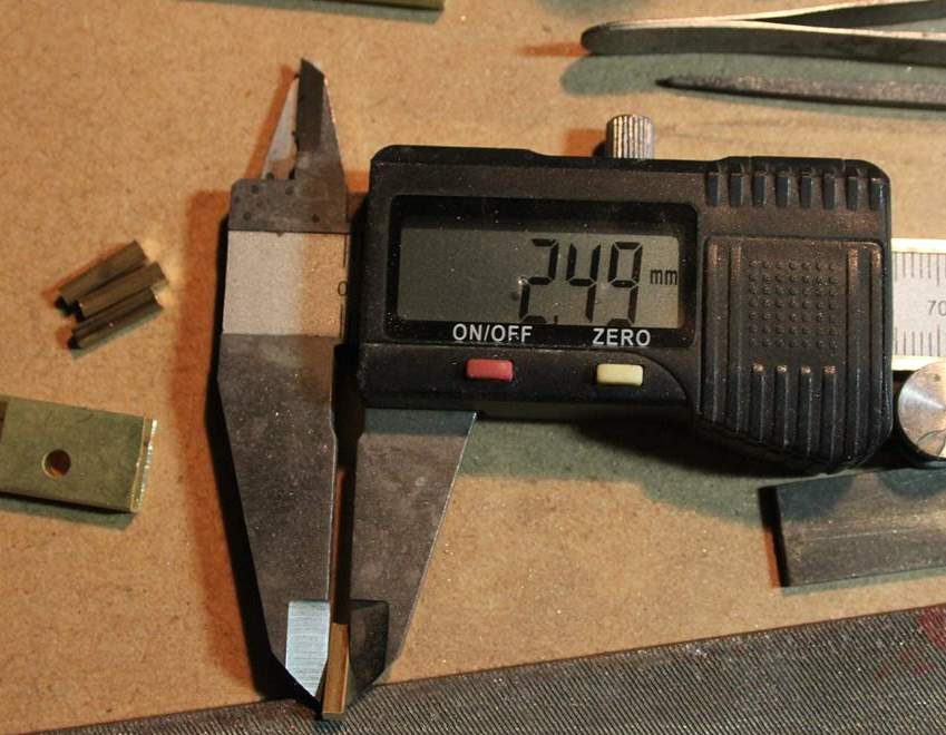

je kent de truc?
zo niet...omgekeerde pincetten. Van die knijpdingen en dan de punt echt even vlak slijpen. Zelfs 0,6 blijft dan goed zitten.
als je dat niet doet lanceer je over een langere periode een vermogen door je werkruimte. Streng verboden te stofzuigen !
Als je ze niet hebt....beter teveel kopen dan te weinig. Ook heel handig als klem bij het solderen.

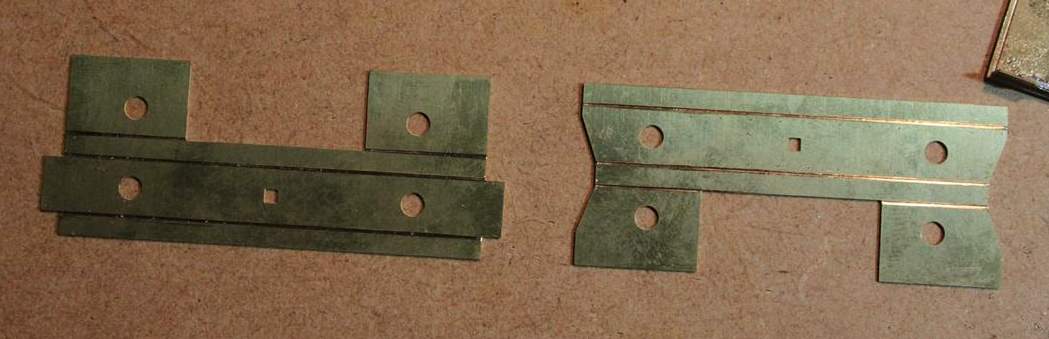

De etsplaten VS-2 zijn binnen...

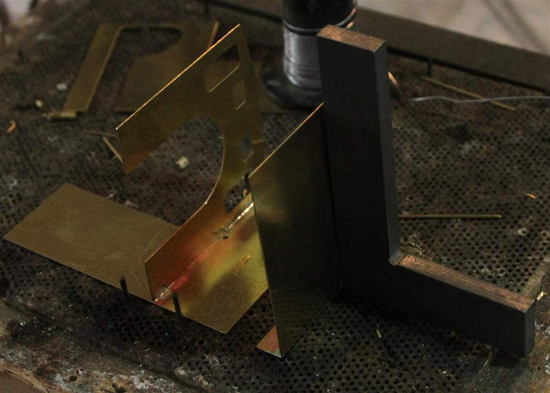

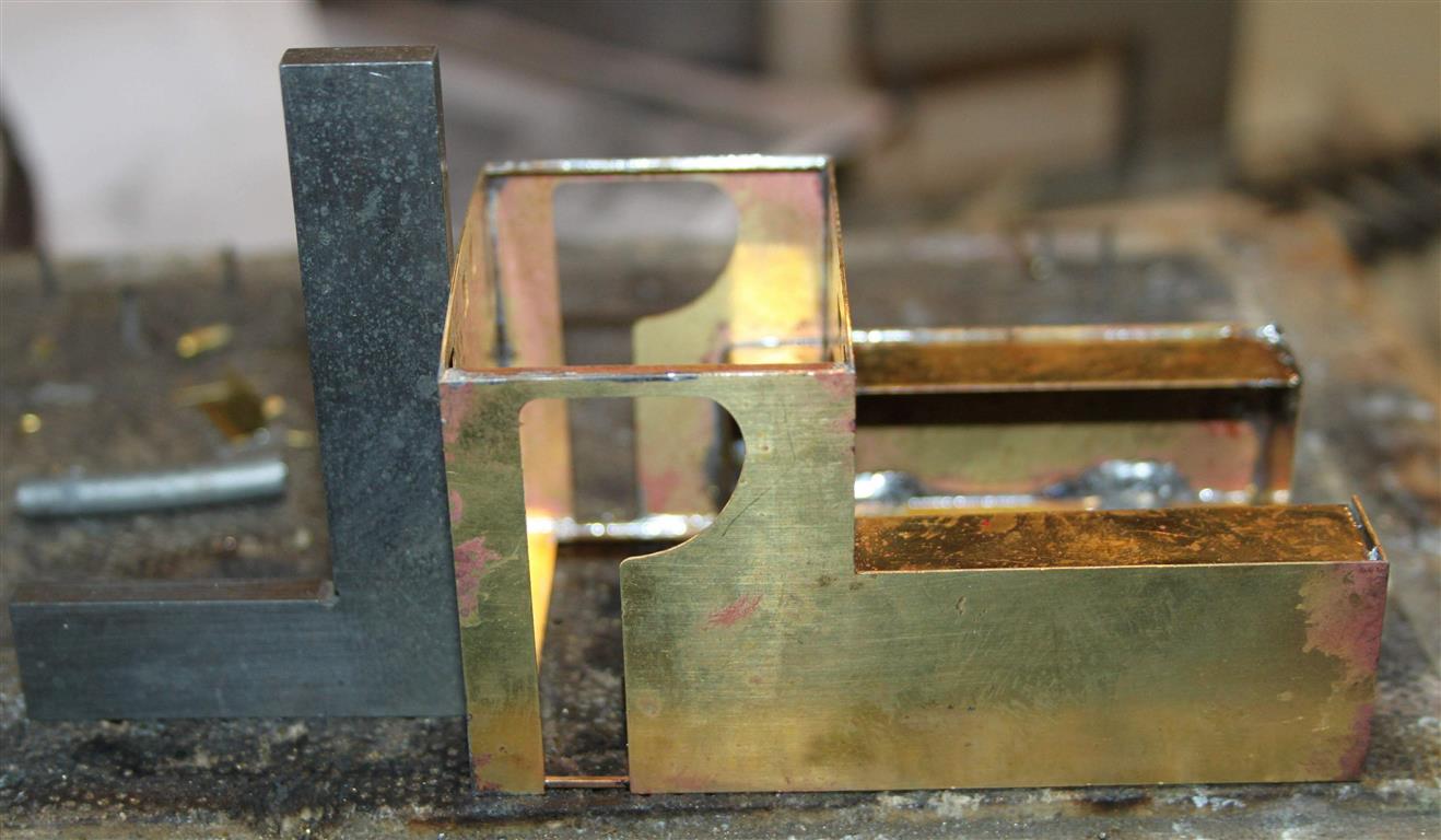

De verbeterde etsplaat van de NS8100,

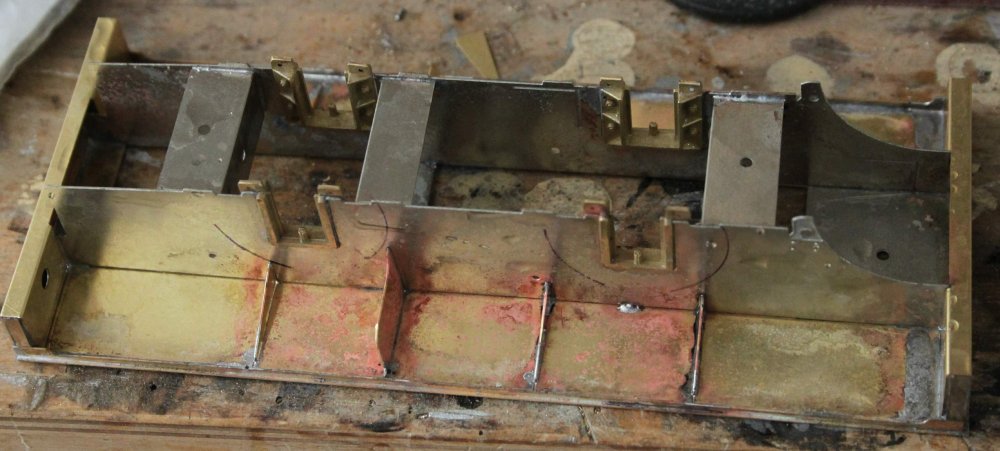

Eerst natuurlijk het onderstel.

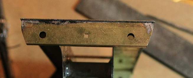

De Slaters hornbloks moeten dus met de mooiste kant aan de binnenkant, misschien een beetje met een vijltje ontbramen, veel meer is niet nodig. De gevouwde hoeken, moeten wat meer pas gemaakt worden. Houd rekening met de eventuele aandrijving, niet alle hoekverstevigingen plaatsen.

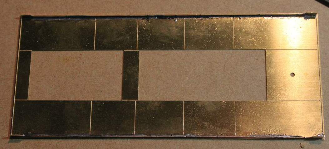

Dan de voetplaat, eerst de zijstrippen eronder. Pas als de strippen eronder zitten, de " bramen" gladvijlen. Is makkelijker en dan blijft het stripje strak.

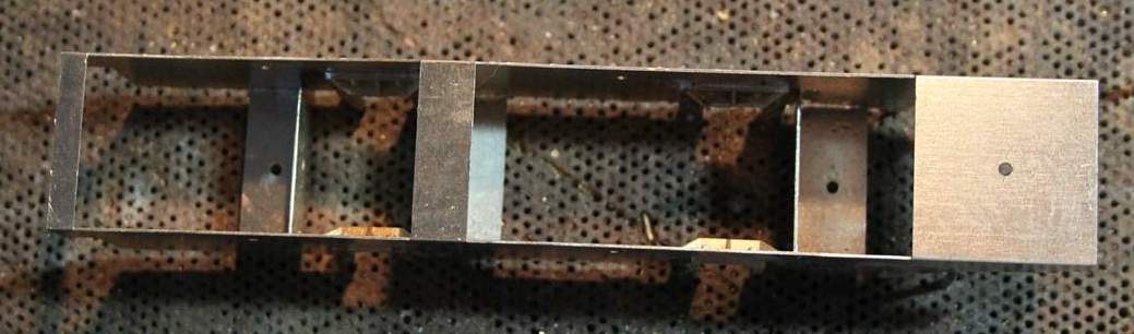

Dan de bufferbalken, even de vouwnaden wat opruimen met een klein vijltje. Pas op, de lange bovenste naad is geen vouwnaad, maar even met een mes er langs, zodat je aan de buitenkant een lijn ziet lopen, meer niet. Verder afhankelijk van de versie, de klinknagels doordrukken met een klinknagelpersje. De 2 buitenste lipjer eraf halen, en met een vierkant volprofiel 2,5x2,5mm (voor de massieve houten bufferbalk opvullen. Voor de latere stalen versie, dus de klinknagels doordrukken, en bv. een U profiel gebruiken. Kijk goed naar foto's hoe het moet worden.
Dan kan een bufferbalk gesoldeerd worden. Moet wel pas gemaakt worden, zodat deze mooi tussen de stripjes past, en aansluit, daarna het frame, let op voor en achterkant, ook hier wat passen, eventueel van te voren de binnenkant bufferbalk iets breder maken. (tienden mm), daarna ook weer passen en meten, de andere bufferbalk erop solderen. Het frame valt dus in/tussen de bufferbalk, en past er dus niet meer tussen, als de bufferbalken al op de voetplaat zit!!

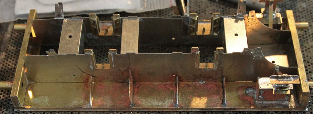

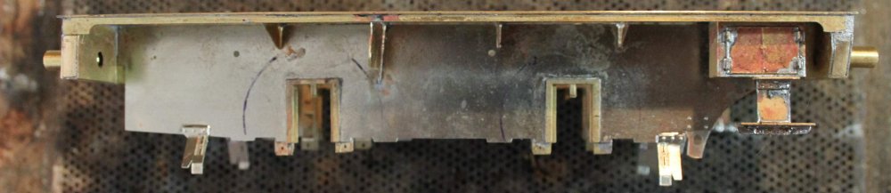

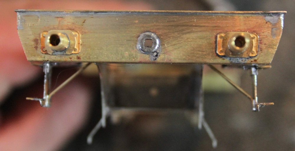

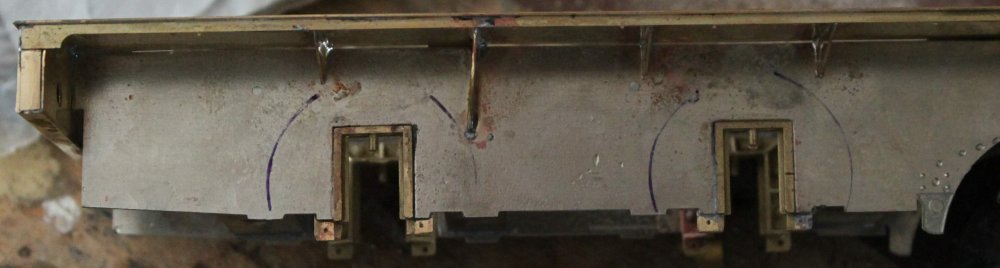

weer verder met de 8100, onderstel, de verstevigings driehoeken en de buffers, koppelingshouder en kits/trap onder machinistenhuis.
Deze versie gaat een SS versie worden, de oudste dus, met houten bufferbalken, oud type buffers (buffers zijn MK buffers, met de bufferplaten uit de etsplaat), klein recht machinistenhuis.
Let op, de grote plaat die zit "scheef", daar moet later de schaar aan bevestigd worden.

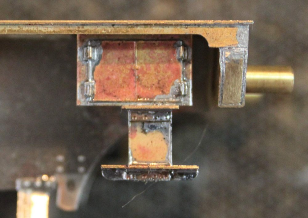

aan de onderkant zelf een plaatje maken, met hoekprofielen de trapjes verstevigen
hier zie je goed, hoe en waar je een strip zet achter de trappen

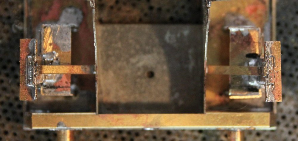

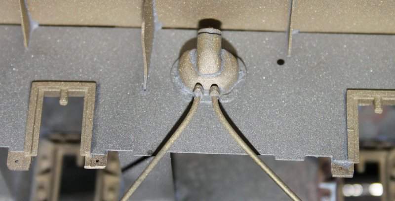

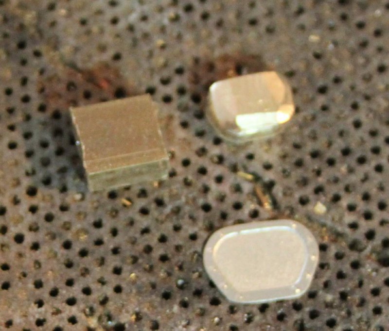

en verder met oud type zandkisten.
Aangezien deze de oude staatsspoorversie moet worden, horen daar de oude type zandkisten bij.
uit een blokje messing, gezaagd uit 10x10mm staf, en een stukje rond 4mm dit dus geprutst.
Is echt niet 100% , is wat te smal gehouden, de wielen/koppelstangen moeten er ook nog langs.

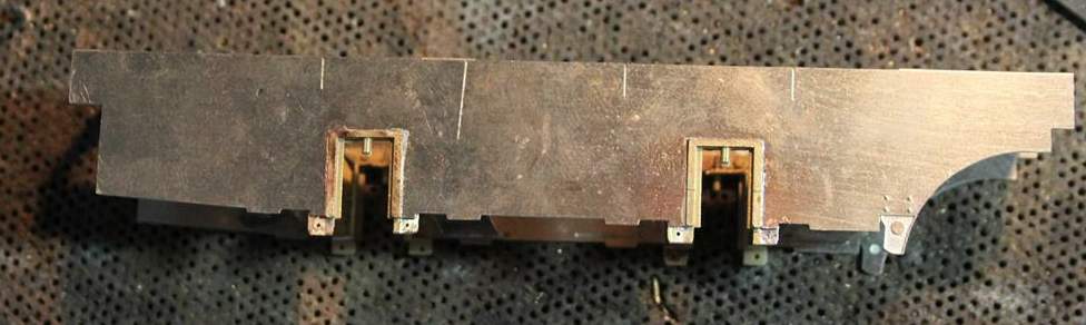

en weer wat verder, veerpakketten, en begin met machininstenhuis.
Voor meer foto's zie blog...
