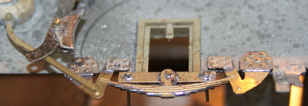

Dat klopt wel, maar er zitten in de v2 wat extra zaken, watervulluiken, en de kolendeksels.
Maar bij de eerste versie, moet je inderdaad meer zelf maken. (of weglaten...)
Op m'n blog staan wat meer foto's, maar hier wat over de veerpaketten:
De veerpakketten zitten dus vastgesoldeerd aan de hornblok " opsluiter" die je weer met een draadje (zoals in de beschrijving ook staat) borgt. De hornbloks kunnen er dus altijd uit. Je zou dit ook met schroefjes kunnen doen, net wat je wilt/hebt.

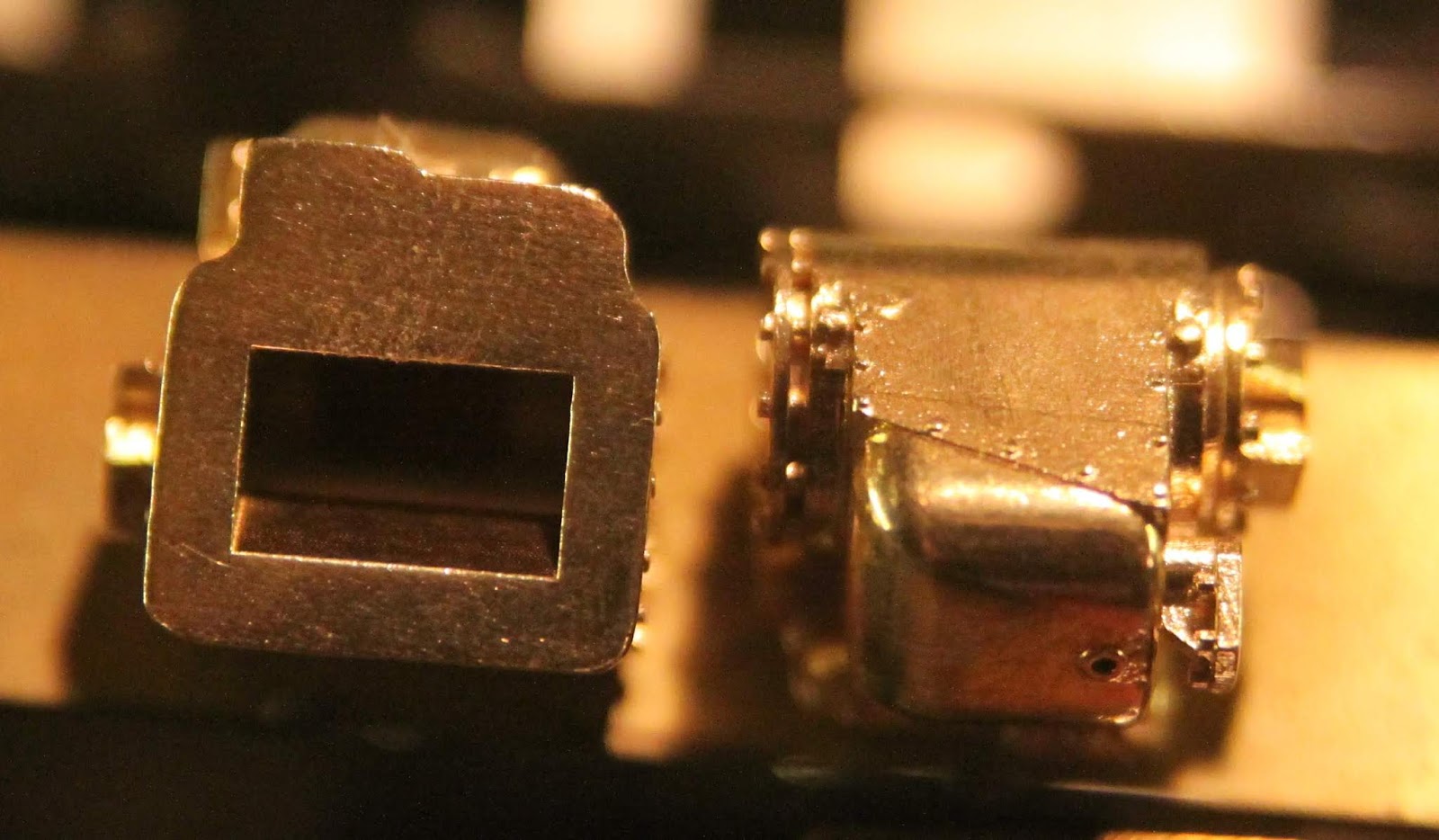

hier een update, de lang gewenste cylinders zijn nu te bestellen bij shapeways in messing!!!
Ik heb ze al besteld, ben benieuwd!!
Met dank aan Okke voor het tekenen!!
https://www.shapeways.com/shops/spoor-nul
rolfm
Berichten: 180
Re: NS 8100 in 0
Reactie #205 Gepost op:
09 December 2018, 13:25:41 »
He dat is goed nieuws
. Die ga ik binnenkort ook bestellen
Okke ook namens mij bedankt
Gr Rolf
Berichten: 1555
Re: NS 8100 in 0
Reactie #206 Gepost op:
18 December 2018, 19:34:08 »
dit zijn ze, zonder meer bruikbaar!!!
Berichten: 11132
Spoor-0 & Spoor-1
Re: NS 8100 in 0
Reactie #207 Gepost op:
23 December 2018, 08:59:09 »
Ook bruikbaar voor de 5500?
Berichten: 5573
Team Mitropa
Re: NS 8100 in 0
Reactie #208 Gepost op:
23 December 2018, 09:10:12 »
5500 heeft geen buitenliggende cylinders Jaap
Berichten: 11132
Spoor-0 & Spoor-1
Re: NS 8100 in 0
Reactie #209 Gepost op:
23 December 2018, 09:55:19 »
Zo leer ik dagelijks bij Jan.....
