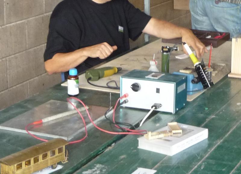

Op mijn werkktafel, van links naar rechjts.. WSA (ZONDER lamp), soldeerstation en vlam. En ik gebruik alle technieken afhankelijk vande situatie.
En op onderstaande foto heb ik nog een aluminiumplaat voor het electrisch contact.
Maar die plaat is al heel snel verdwenen gezien de gevaren voor beschadigin van je werkstuk bij het trekken van vonken.
Ook dat kan heel makkelijk gebeuren op de plek tussen electrode en werkstuk. Daar hoor ik niemand over en toch....als je dat gebeurt, dan smijt je de WSA zowat direct in het vuilnisvat. Alterrnatieven genoeg.
Je zweert er bij of je haat het ding.

Eén draad met de koper/koolstof electrode en de andere draad met een krokodillebek klem. Deze klem wordt direct aan het werkstuk gekoppeld.
De koolstof electrode heb ik weer gemonteerd in een 1cm dunne/dikke aluminium staaf (omwiikeld mjet tape). Gaatje boren in de kopse kant en aan de zijkant ook een gaatje, maar dan met schroefdraad zodat ik de electrode kan vastschroeven. De (rode) draad naar de WSA gaat weer aan het andere uiteinde.. Dat is een bananenstekker.  Door die verlenging (en tegelijkertijd handgreep) kan ik zowat overal bijkomen.
Aan-uit met een voetpedaal.
