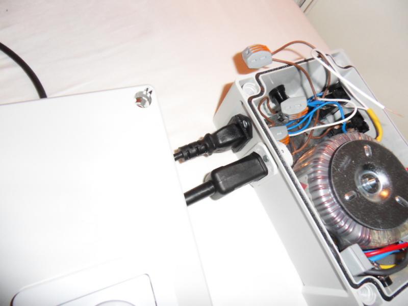

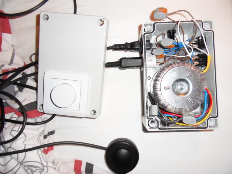

hallo mensen
weet waar je mee bezig bent !!!!! je werkt met 230 volt en 6 volt 20 of 30 AMP.
heb beelden gezien op youtube waar ik van schrik. een lampen schakellaar op een plankje en draadtjes op een kroonsteentje met soepel draad. LEVENS GEVAARLIJKE. een mens kan maar 30 mA hebben met 230 volt. 120VA heb je al 500 mA dus.
500 mA is 0,5 amp. 30 mA is 0,03 amp.
6 volt is een veilige spanning maar van 20 amp kan je brand wonden krijgen.
gamma heeft voetschakelaars van 2,50 euro en maak daar een puls schakellaar van. zit gelijk een trekontlasting bij.
besteeds AUB iest meer geld. HET IS VOOR JE EIGEN VEILIGHEID. zo lang het goed gaat is het leuk.
ik heb zelfs aan de 230 volt kant eerst de zekering geplaats en dan pas komt de rest. kom ik hoger dan 120 VA dan gaat de zekering stuk.
nog 1 ding. ik lees dat mensen de koolstof staaf uit een battery halen.
blijf toch van de ZEER ZWARE chemicaliën af. denk om je GEZONDHEID.
koop toch bij GM&S koolstof staven. 4 voor 5 euro.
http://www.gmens.nl/

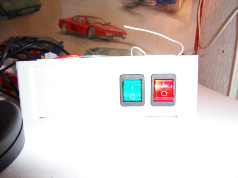

bovenste stekker ingang is voor 230 volt
tweede stekker ingang is de voetschakelaar.
ronde ding is voetschakelaar. 1 keer drukken aan weer 1 keer drukken is uit. moet je even verbouwen dat het een puls wordt. gewoon te koop bij de gamma.
groene lampje is om de wsa aan te zetten en gaat gelijk een groenlampje branden in de schakelaar. rode schakelaar is puur om te zien of ik de voetschakelaar heb in gedrukt.
als ik de voetschakelaar indruk gaat het rode lampje branden. voetschakelaar uit rode lampje uit. lampjes werken gewoon op 230 volt.
conrad nummer
700150
700037
heb het schema van jajo ook gebruikt. allen voor de bel trafo gebruik ik het rode lampje.
trafo 120 VA 2x 6 volt 10 amp. te minste zo heb ik het begrepen. moet de wsa nog een keer uitproberen. spannend.
groetjes ronald

ikbenik79
  • Berichten: 195
Re:Tekening en onderdelenlijst WSA soldeerstation
« Reactie #245 Gepost op: 09 December 2010, 13:41:31 »
hallo
na wat testen werk mij WSA.
echt super.
heb een dimmer van de conrad gebruikt van 15 euro.
conrad nummer 622577 50w-300w
niet de handleiding lezen. daar in staat dat het niet kan een trafo te dimmen.
op de verpakking staat RL belasting. op de site staat inductieve belasting. en dat is een gewikkelde trafo dimmen.
dimmer werk echt.
mvg ronald
