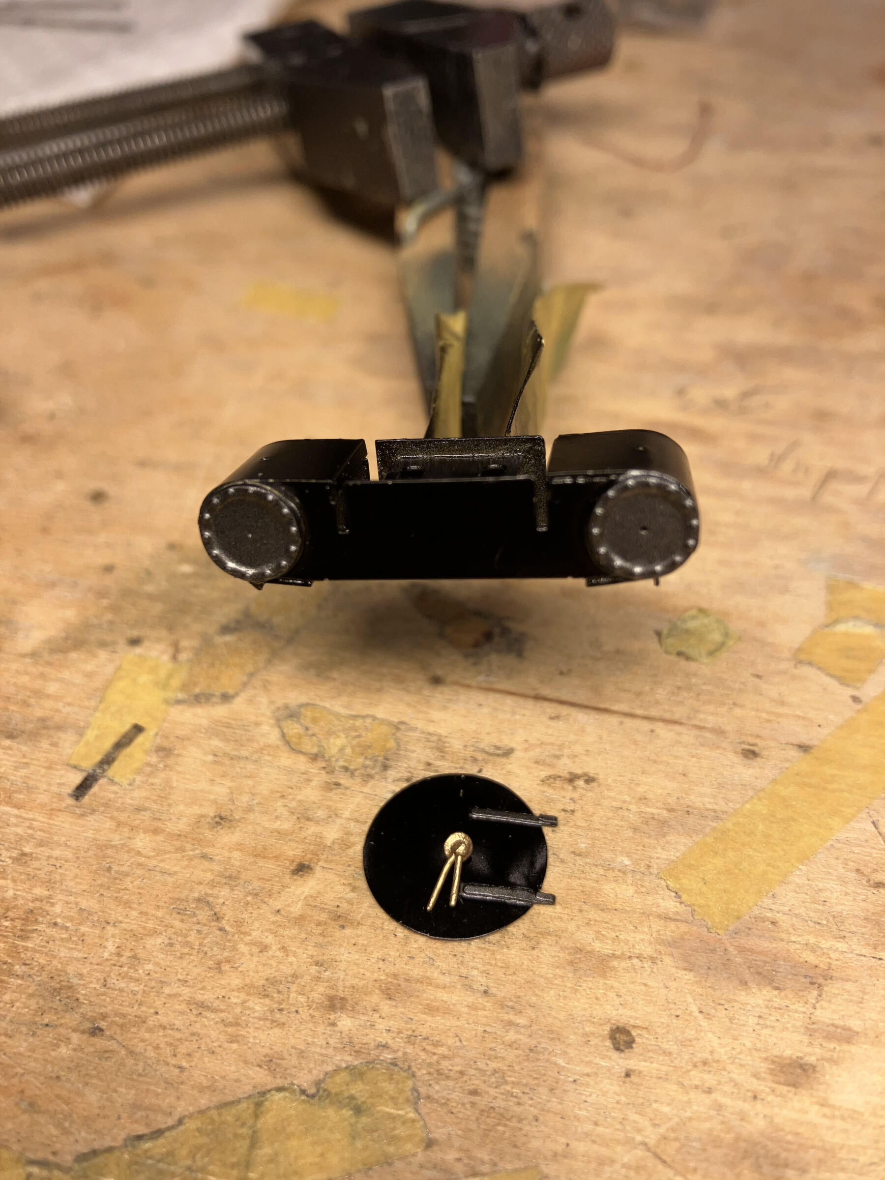

Afbouwen kost tijd. Een en ander zat al in de lak met Philofinish als laatste, maar toch niet tevreden. Inmiddels weer geheel gespoten, maar nu was denk ik de Philofinish onvoldoende of teveel verdund. Dus? Weer in de thinner.
Maar beetje inzicht in de voortgang:
Hier het cylinderblok en de rookkastdeur. Nog zonder finish, maar met de cylinderdeksels in Alclad steel. De knevel op de rookkastdeur moet ook nog in Alclad steel.
De tandwielkast is ook weer hersteld. Dat wil zeggen het straalgrid zit er niet meer in de tandwielkast loopt weer zoals het hoort:
De verdere afbouw ligt komende weken ivm vakantie even stil. Maar het modelbouwen niet, want ik neem meestal wel iets mee. Daarvoor zijn ook enkele voorbereidende buigwerkzaamheden gedaan.
Sneak preview en later elders op dit forum:
Ivo

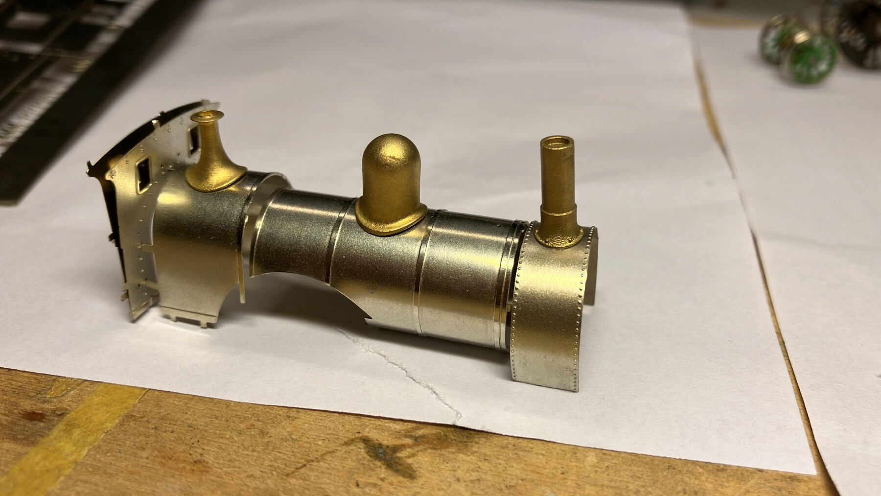

Zo, meer dan een jaar niets van me laten horen van de bouw van de NS 8400. Maar nu is deze toch bijna gereed. Er is nog een belangrijk klusje naast een heleboel detaillering die ik de afgelopen 3 weken heb verwerkt in het model. Het klusje is, jullie raden het vast, het goed rijdend maken. Het geheel loopt prima, maar blokkeert soms toch ergens en die moet ik nog "even" vinden.
Er was nog aardig wat werk en ik begon met het nog openstaande lijstje, maar uiteindelijk heb ik toch nog een nieuwe lijst gemaakt.
De lok zoals deze er nu uitziet:
Ten opzichte van 3 weken geleden:
- verende buffers voor geplaatst
- schroefkoppeling geplaatst
- ruitjes in de lantaarns
- alle leidingen rond de luchtpomp aangebracht
- afsluiter voor de blazer bovenop de ketel achter de schoorsteen geplaatst
- kolen op de luiken voor de kolenbunker rechtsvoor het machinistenhuis geplaatst
- ruiten in de brilplaat en de achterkant aangebracht
- cylinders, leibanen gemonteerd
- smeerleiding op de cylinder geplaatst
- raamkozijnen schuiframen aan de zijkant van het machinistenhuis geplaatst
- dom glanzend gepoetst en voorzien van een glanslaklaag
- hendels bovenop de waterkasten geplaatst voor de bediening van de waterluiken bovenop
- gewichten voor in de waterkasten gemaakt en vastgezet
Vanuit een iets andere hoek.
Voor de duidelijkheid wat zijn dit voor leidingen langs de ketel? Van boven naar beneden:
1. bedienstang van de stoomkraan, welke de voeding verzorgt voor de luchtpomp
2. bedienstang van de blazer, die in een appendage steekt achter de luchtpomp op de rookkast
3. leiding van het remwerk, loopt achter de luchtpomp door en buigt naast de rookkast voor naar beneden en eindigt met een mooie boog in het midden onderaan de rookkast
4. luchtleiding van de luchtpomp naar het hoofdreservoir
3 en 4 afgelopen weken gemaakt en dan andere 2 netjes recht gelegd.
Je ziet ook nog een leiding aan de voorkant van de luchtpomp bovenuit komen. Die loopt naar beneden en gaat onderaan de rookkast in. Is de leiding met afgewerkte stoom uit de pomp.
Hier zie de lok schuin van de achterkant. Ook hier buffers geplaatst en een werkende schroefkoppeling. Het dak van het machinistenhuis sluit nog niet mooi aan. Helaas is door het vele in de hand houden en verder detailleren van de opbouw de achterst lantaarn linksonder er af gebroken. Zat mooi gesoldeerd, maar met lijmen krijg ik dat niet meer goed. Dus nog even nadenken. Het leuke van foto's is dat ik dan weer andere onvolkomenheden zie: de sluitseinijzers in het midden moeten nog zwart.
De andere kant. Iets minder leidingwerk. Je ziet hier alleen de bediening van de cylinderkranen vanaf het machinistenhuis naar de hendel op de rookkast, waarvandaan er een stang naar beneden loopt onder de voetplaat. Die heb ik wel gemaakt, maar hangt er nog niet aan, omdat ik nog steeds de bovenbouw en het chassis voortdurend van elkaar licht.

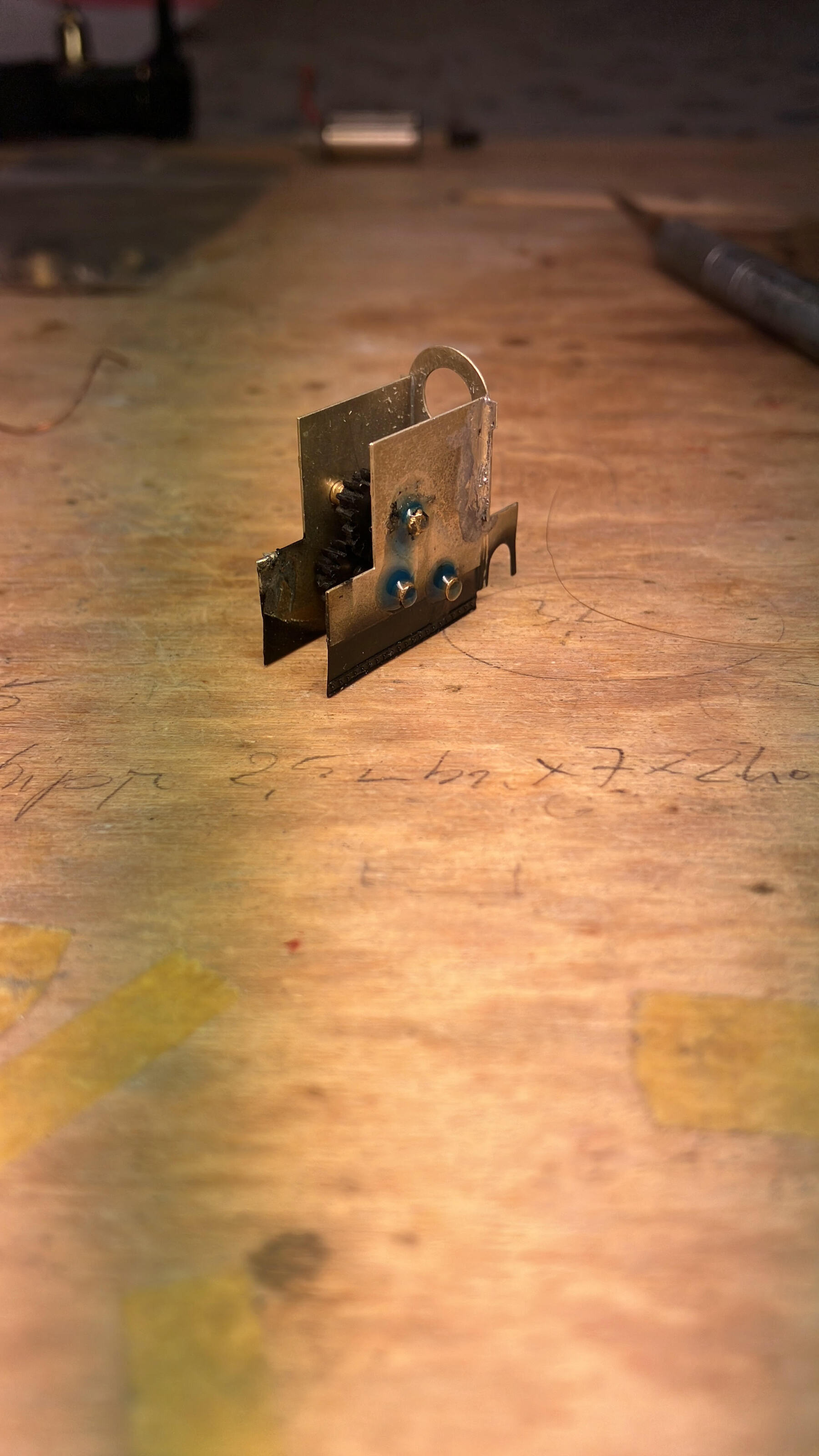

Nog even het chassis:
Alles zwart op een aantal dingen na. Ik heb hier ook nog de vering van de 3e as aangebracht:
Deze dus en die moet hieronder:
En dat past natuurlijk weer niet. Ik heb aan de bovenkant van de veren stukjes moeten weghalen om deze netjes horizontaal onder de hornblocks te krijgen. Deze as veert toch niet in model, dus dat beperkt de loop van de lok niet.
En eronder:
Ivo
