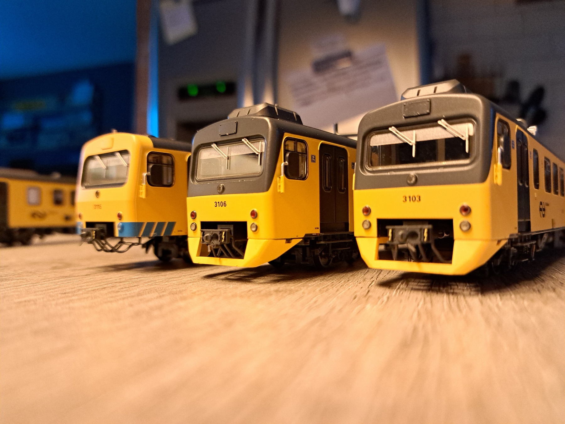

Vooruitlopend op de door mobawereld al jaren aangekondigde BR 624/634 van Piko.
Hou ik het maar gewoon bij mijn Bemo treinstellen.
Ik zie wel potentie in de door dezelfde mobawereld vergruisde treinstellen.
Maar ergens hebben ze wel een beetje gelijk.
Om een goed rijdend visueel treinstel te presenteren, is er heel wat werk aan de winkel.
Eigenlijk is dit soort klussen weggelegd voor de wat meer ervaren modeltrein(ver)bouwers.
Maar dit is door de jaren al eerder gezegd , mede op dit forum
Juist dit soort treinen waar veel aan moet gebeuren is voor mij een heerlijke uitdaging.
Ik ga mijn bevindingen ondervinden aan dit treinstel door hem te gaan verbeteren zoals ik het graag wil hebben.
Wat zijn de dingen die ik ga uitvoeren.
1: 1 aandrijfas zonder slipband vervangen voor 1 met.
2: Van alle assen, dus inclusief middenwagen stroomafname.
3: Interieur gaat volledig op de schop.
4: Interieur verlichting.
5: Rijrichting afhankelijke cabine verlichting.
6: onvolledige onderkant volledig maken middels 3-prints.
7: Plaatsen van sounddecoder en functie decoder.
8: Zowel de motor als motorloze wagen voorzien van speaker.
Ik ben in bezit van 3 van deze treinstellen, te weten o/b br 624 een verkeersrode br 634 maar wil de ombouw beginnen met de in mijn ogen mooiste variant de mintling BR 624
Catalogusnummer 1620830 en tussenwagen 1622830
En nog een plaatje van het grote voorbeeld.
Bij de volgendeupdate ga ik aan de slag

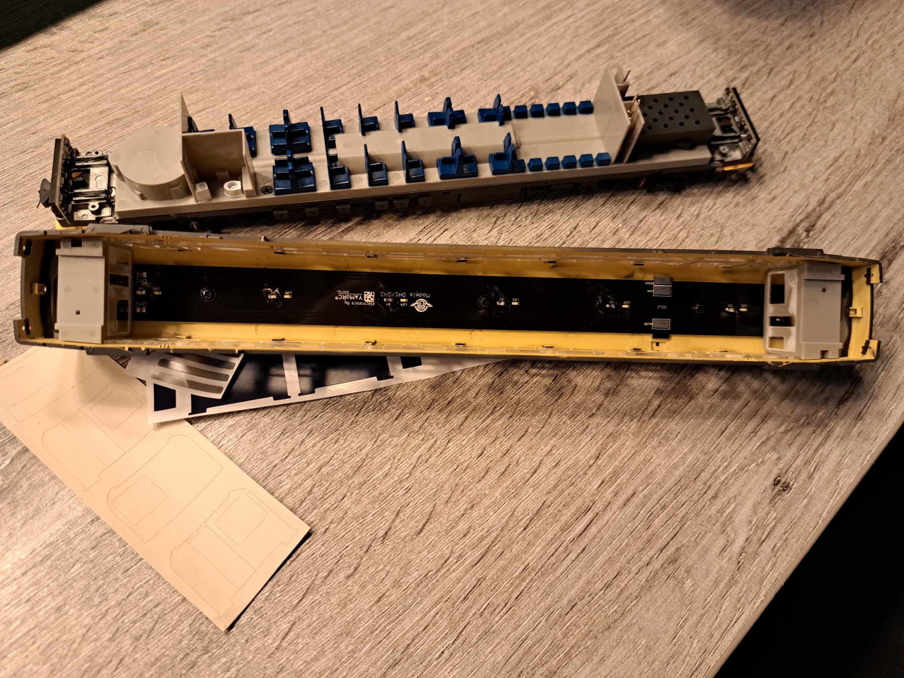

Nog even een plaatje van de drie interieurs zonder de stoeltjes en opgevuld net plaatjes
Ook het stuk ijzeren interieur wat boven de motor zit is ontdaan van stoelen.
Dit liet zich niet zomaar wegsnijden en heb het met een haakse slijpmachines moeten doen.
Het ziet er eigenlijk nog allemaal niet zo fraai uit.
Maar daar zie je dadelijk niks meer van terug.
Deze styreenplaatjes worden dadelijk tussen de stoelen gelijmd,die we eerst grijs hebben gespoten en daarna het gedeelte onder de hoofdkussen blauw geverfd.
Het uiteindelijke resultaat is dan dit.
De hoeken van de oortjes worden nog wel een beetje afgerond.
Het eersteklas gedeelte is ook wat simpel uitgevoerd
Deze hebben we een beetje opgeknapt door de stoelen oortjes te geven en de compartimenten te voorzien van bagagerekken van " Ade silberling 1e klasrijtuig".
Zo word het stuk origineel geleverd.
En zo ziet het eruit daarna
Zo ziet dan uiteindelijk de gehele 1e klas eruit

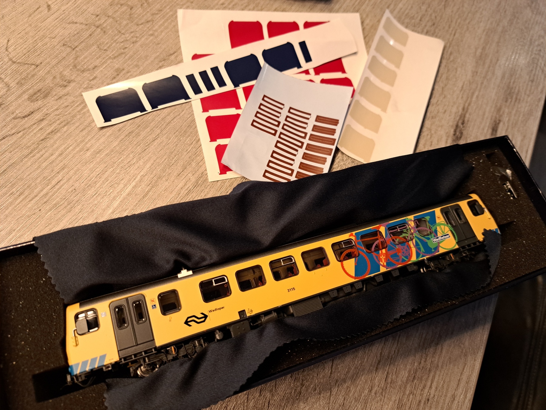

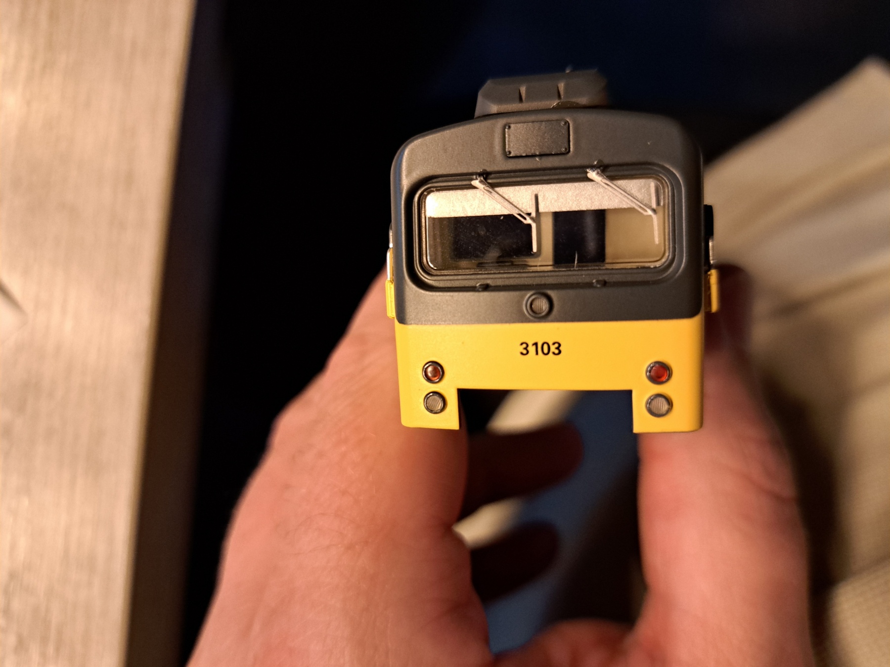

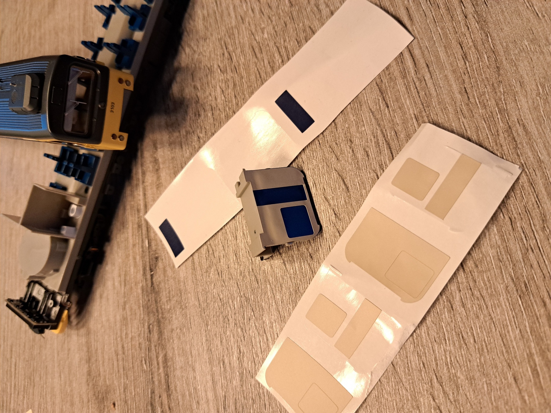

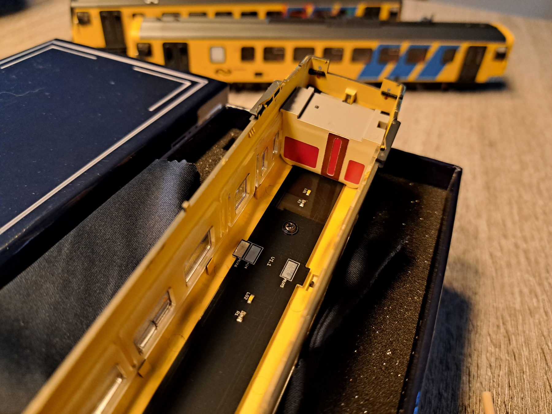

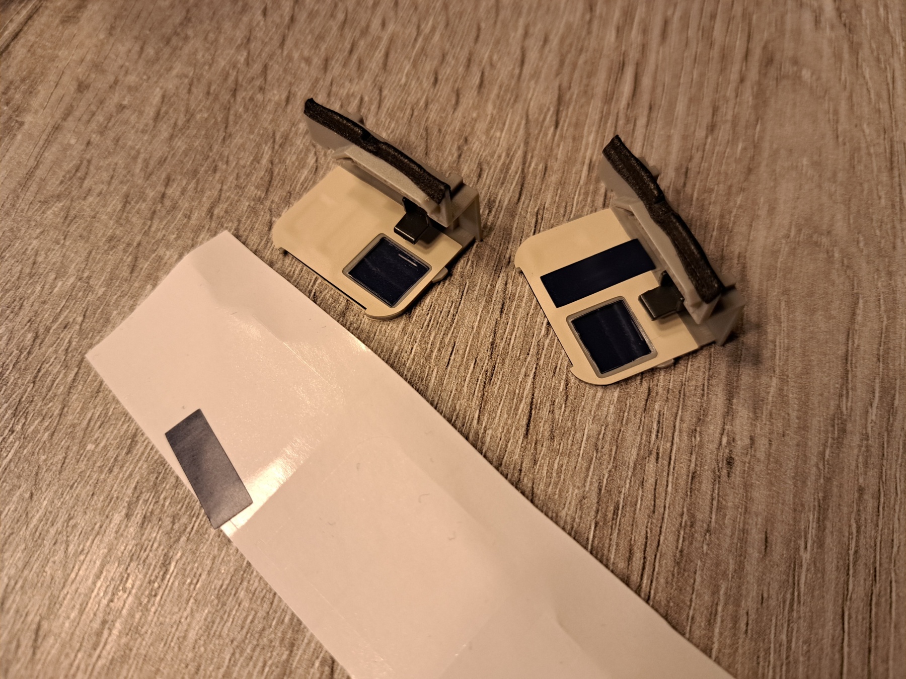

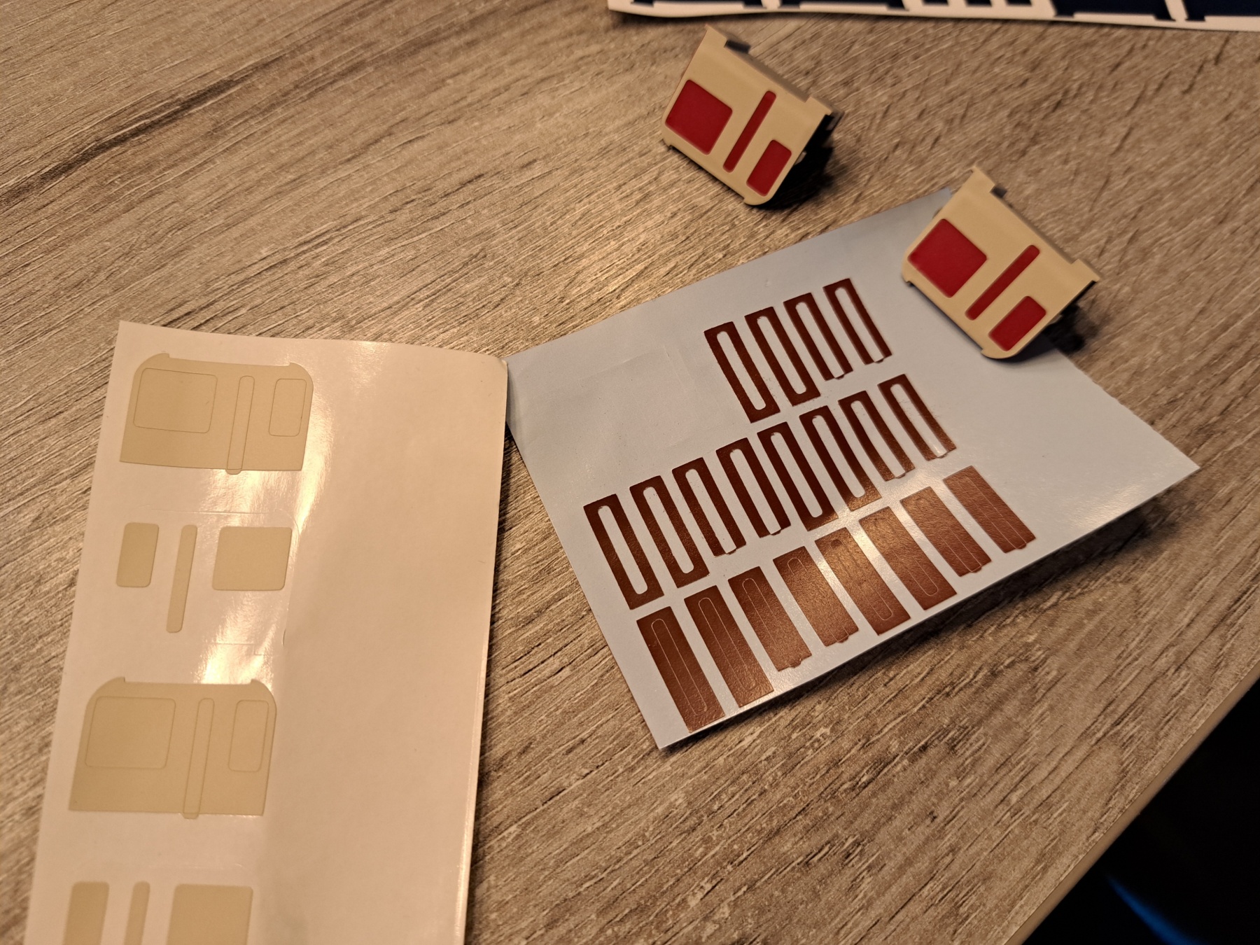

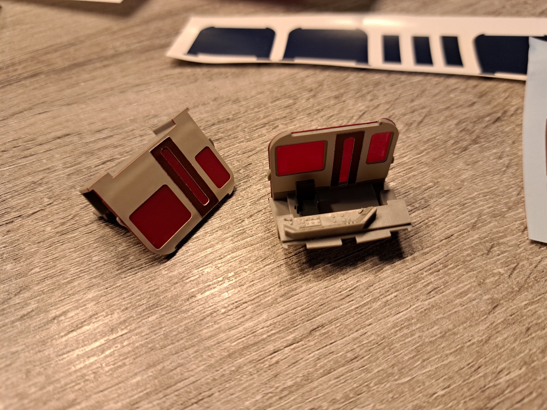

De cabines heb ik ook aangepakt.
De wanden van deze cabines zijn voorzien van ramen .
Aan de bestuurderszijde worden deze ramen bedekt door rolgordijnen.
Deze worden geïmiteerd met action tape
Daar deze uitvoering geen bagageruimte heeft moeten aan beide zijdes deze imitatie getoond worden.

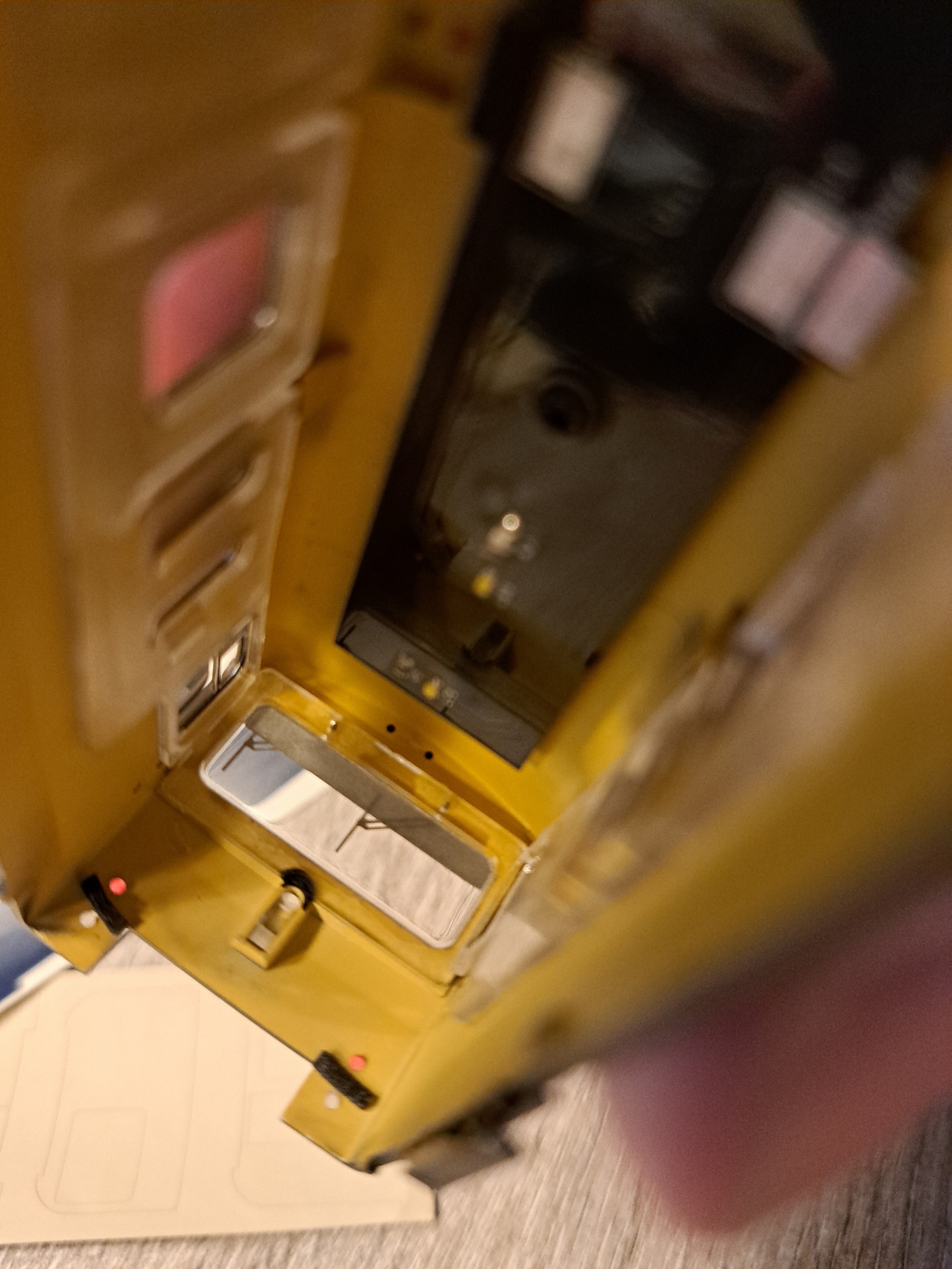

Ook worden de cabines voorzien van cabineverlichting .
Ik wou niet dat de verlichting aan de wagenpark hebben want dan heb ik weer een extra stekkerverbinding nodig.
Ik heb een klein hoeksteuntje gemaakt en daar een ledje in gefrot.

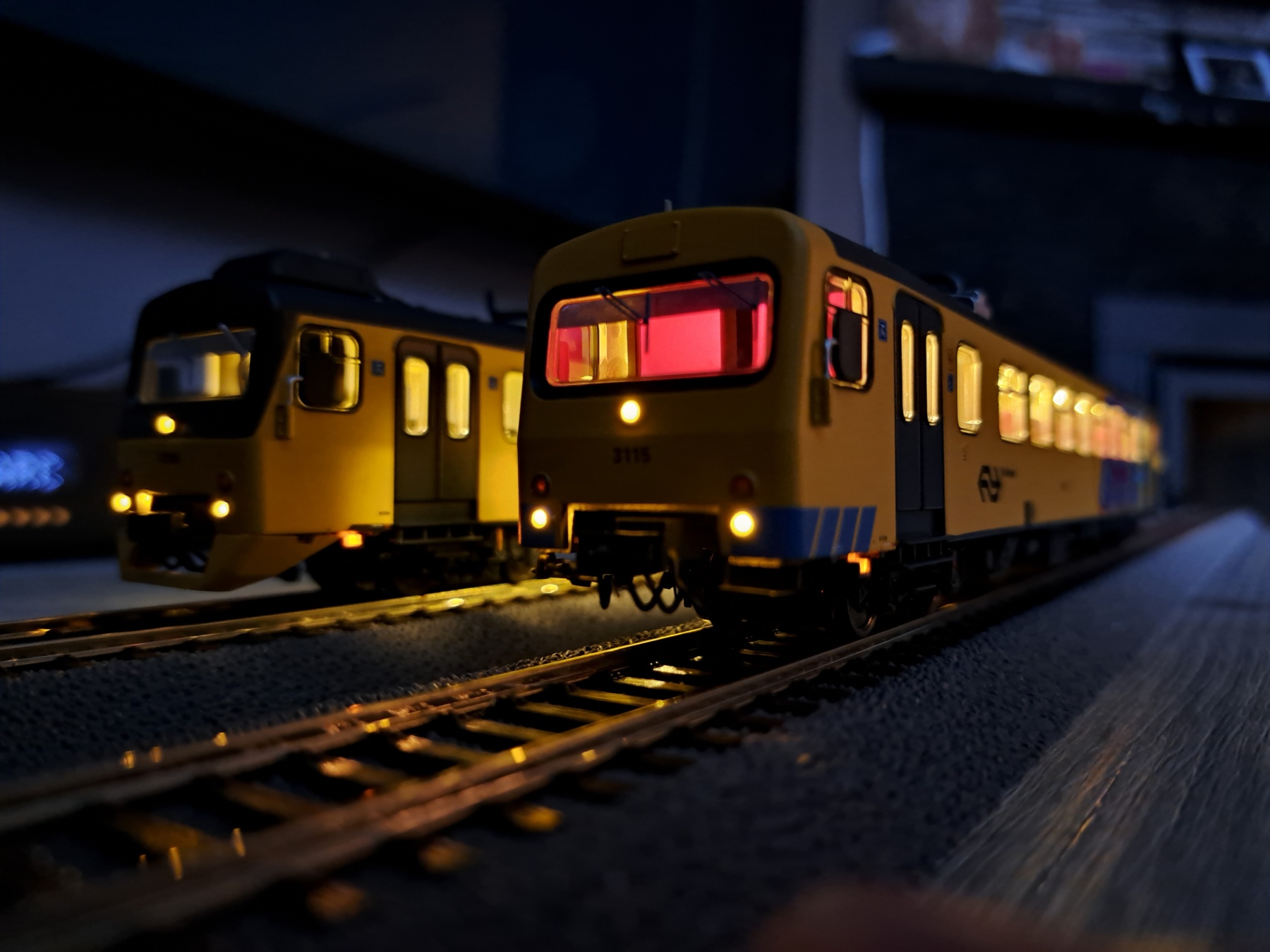

24 april 2024, 19:46:10 »
Zo, de interieurs zijn af en weer teruggeplaatst in de trein.
Daar ik de interieurbodems hebt behouden zit nu alles solide en vast op hun plek.
Met dit als resultaat:
Zo wil ik graag hoe het er uit ziet
Nog even een plaatje hoe het was met de bagageafdeling die nu dus zijn vervangen door stoelen
Wat ook nog ontbrak bij het treinstel was een treinbestemmingsindicator.
Die hebben we ook maar gelijk even gemaakt.
Daar mijn baan zich hoofdzakelijk in Noord west Duitsland en Ruhrgebiet afspeelt.
Krijgt deze trein bestemming Münster.
Van hieruit reden deze stellen oa naar Warendorf , Bielenfeld , Oberhausen , Coesfeld en Gronau.
Een breed gebied dus.
En zo ziet het er dan uiteindelijk uit.
Tot de volgende update!
